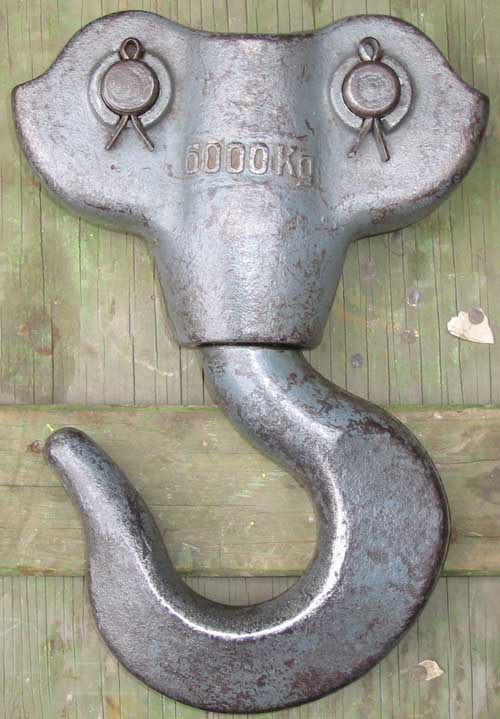

Ich hab nen kleineren BKS, werd mal Fotos machen und schauen, von wann der ist (der ist bestimmt jünger, aber jetzt werd ich neugierig).
Laß beim Zusammenbau aber die "Sicherungsringe" weg und nimm lieber Loctite.... diese Ringe sind heutzutage so gut wie verboten wink.gif

Hallo Andreas,
ja da wäre wieder das Problem Originalität und Vorschriften UVV etc.
Aber das gute Stück wird vermutlich eh einen schönen Platz bei anderem alten Gerät bekommen und nur mal ausnahmsweise als Schaustück bei einem Treffen oder so zum Einsatz kommen.
Ich werde zur Sicherung Loctiten aber die Ringe trotzdem draufmachen dann ist der Sicherheit genüge getan, aber die orignale Optik leidet nicht. Ist zwar nicht völlig korrekt aber ein brauchbarer Kompromiss.

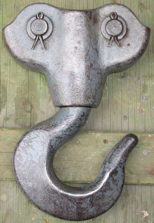

so nun gehts weiter mit Bildern von den restlichen Arbeiten an dem Kettenzug.
Die beiden Hauptteile sind nun wieder zusammengebaut.
