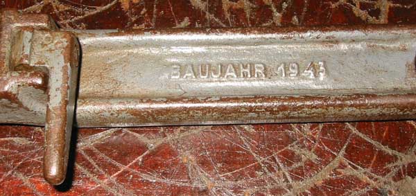

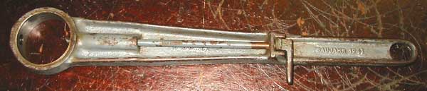

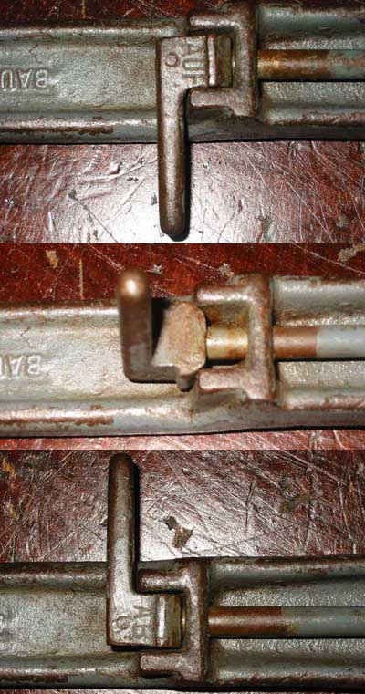

Ein paar Bilder von dem Hebel mit der umschaltbaren Knarre für Heben und Senken...
die verschiedenen Stellungen zum Heben und Senken...

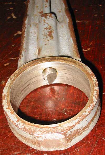

Das Handrad zum schnelleren Verfahren der Kette.
Nach dem Krieg wurde das Handrad mit einer Kurbel gefertigt, das die alter Ausführung doch sehr mühsam zu bedienen war.

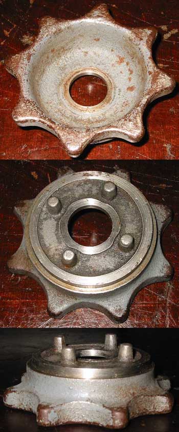

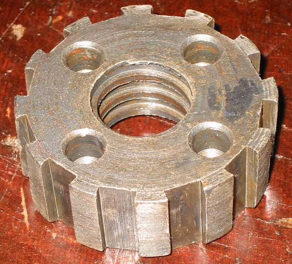

Die Antriebsscheibe mit dem Aussenprofil, in das die Knarre des Handhebels eingreift und mit dem innen Flachgewinde mit dem die Kupplung gegen die Druckscheibe auf der Antriebswelle gedrückt wird.

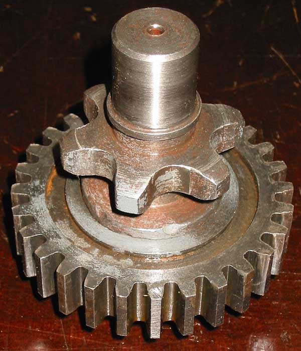

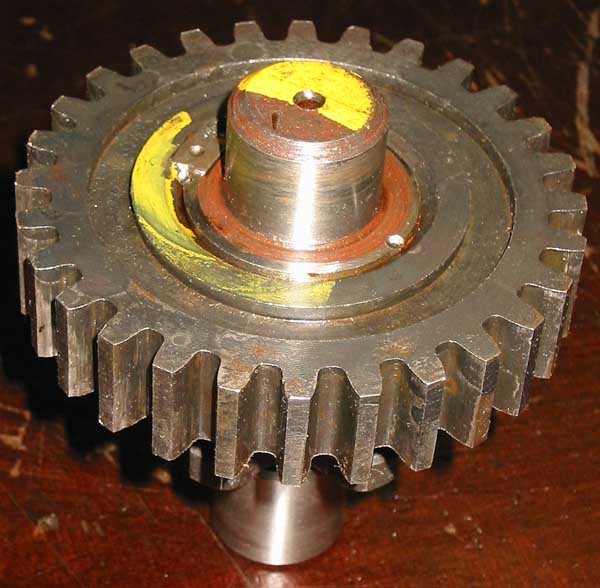

Antriebsritzel für die Kette mit über Passfeder festgestemmtem Antriebsstirnrad

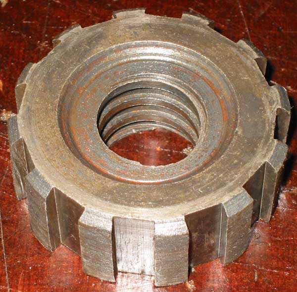

die Kupplung im zerlegten und zusammengesetzten Zustand...
