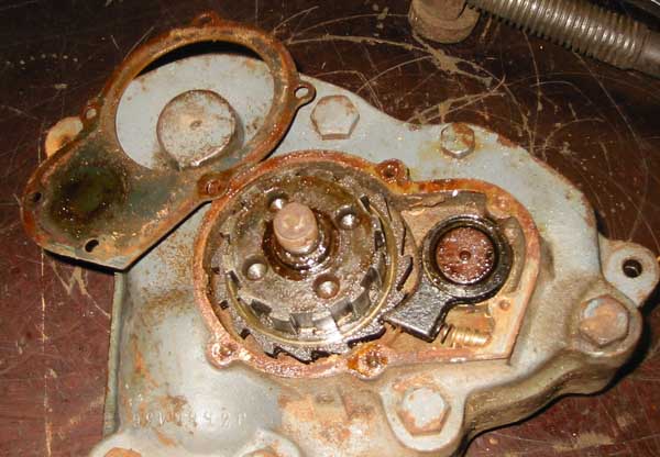

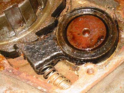

Nach Entfernen des Decklbeches wird der Blick auf die Raste frei.

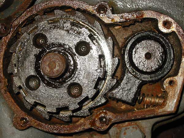

Das Öffnen des Gehäuses gibt den Blick auf ein gut erhaltenes Innenleben frei.

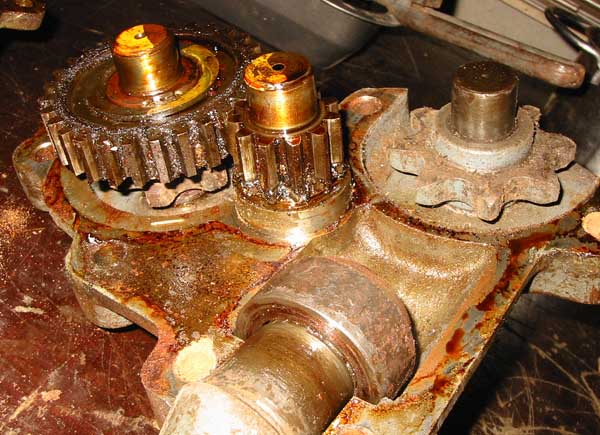

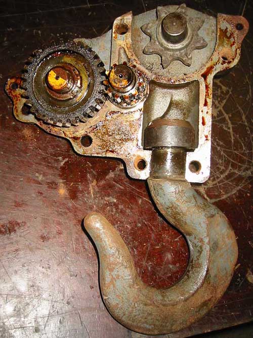

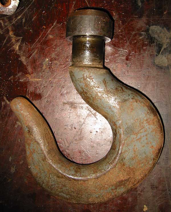

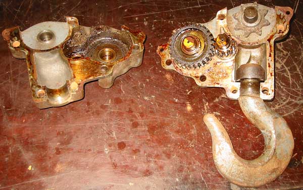

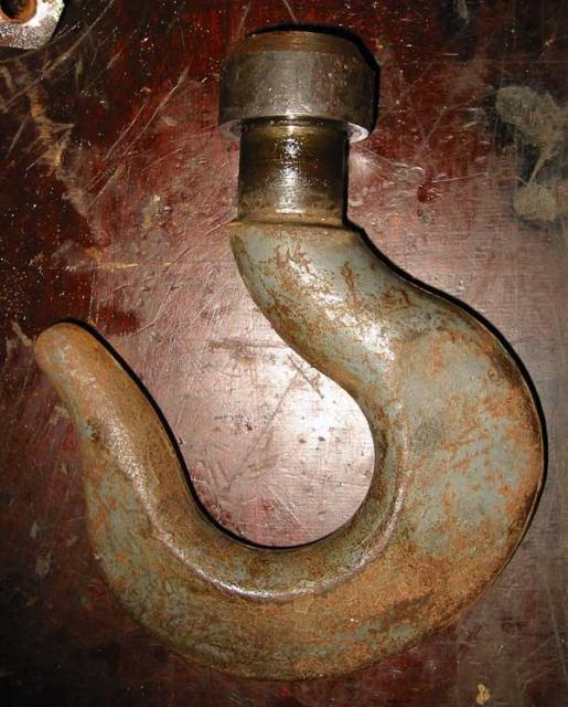

... der obere Haken in ausgebautem Zustand. Dieser wird nicht durch eine Mutter sondern nur durch die Formgebeung im Gehäuse gehalten.

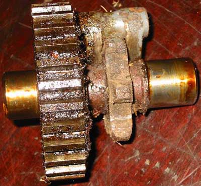

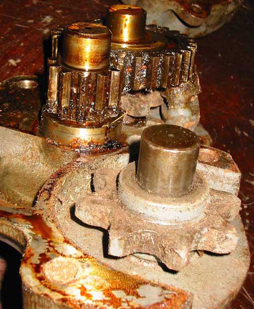

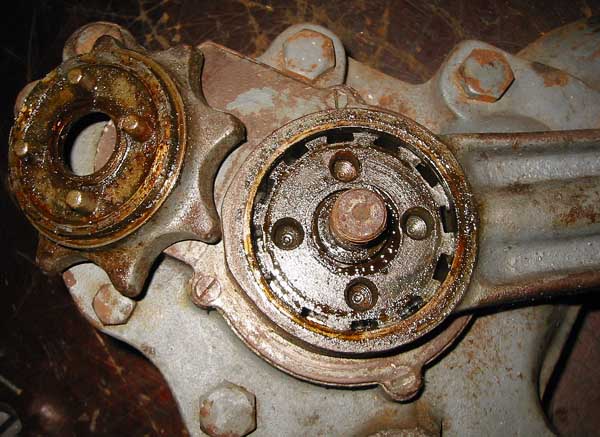

Das Antriebsrad ist schon stark verschmutzt, da lohnt sich die Reinigung in jedem Falle.
