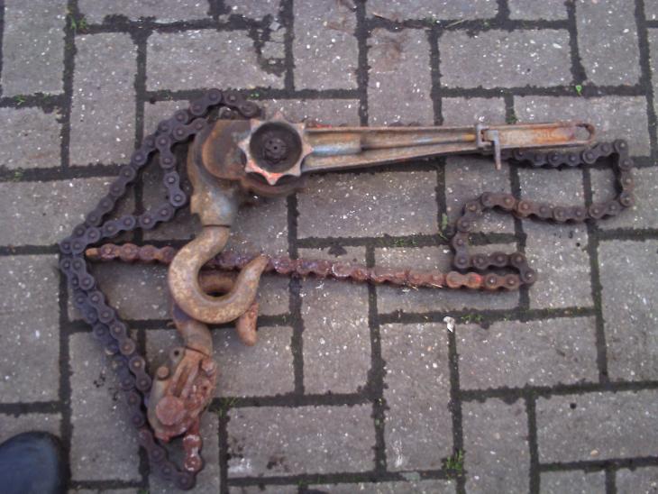

So nachdem ich diesen bericht gefunden habe, hab ich mich an was erinnert was bei mir im alten schuppen liegt.. hätte nicht gedacht, das der von 1944 ist.. laugh.gif
leider lag der etwas feucht.. kette ist angerostet und steif.. hab den aber vor ein paar monaten noch benutzt.. tongue.gif bearbeitet von weissnich
