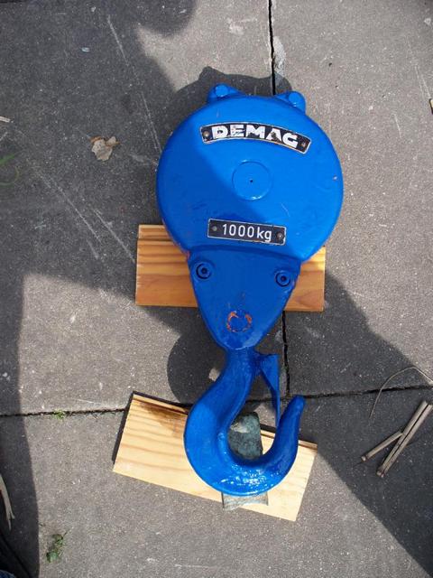

ja ich weiß ist nen bisschen Billig, aber besser als Schrott
liegt jetzt in meinem hobbyraum, überleg noch wie ich ihn in Szene setze
2008/11/post-6467-1227548502.jpg
2008/11/post-6467-1227548520.jpg
einfach schön irgendwo an die Wand oder im Treppenhaus nen Blumenkübel dran oder sowas.
In jedem Fal hast du recht: "in Szene setzen" top.gif
