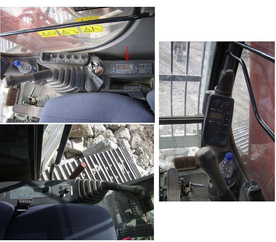

Bilder vom ZX innenraum
Bild oben Links zeigt die Klimaautomatik
Bild Rechts das Info Display
Bild unten links das Radio
Vom allerfeinsten sind die "Ergonomisch Super angeordneten Joysticks" wobei der Ausdruck STEUERKNÜPPEL eher der traurigen Wahrheit entspricht.
Die Steuerknüppel sind soweit nach innen gezogen das man sich beim Baggern die Knie blau haut.

Die "GehStöcken" auch Handhebel genannt sind in der neuen Generation ZX-3
zum Glück nicht mehr verbaut^^
