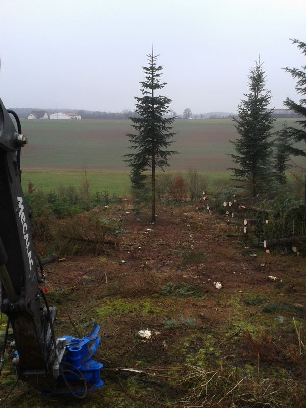

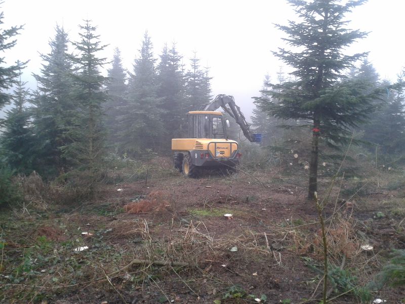

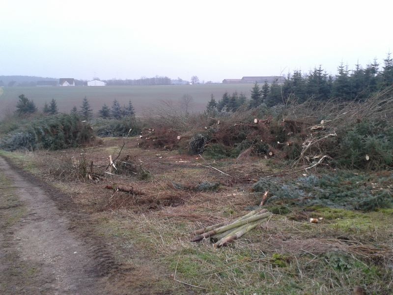

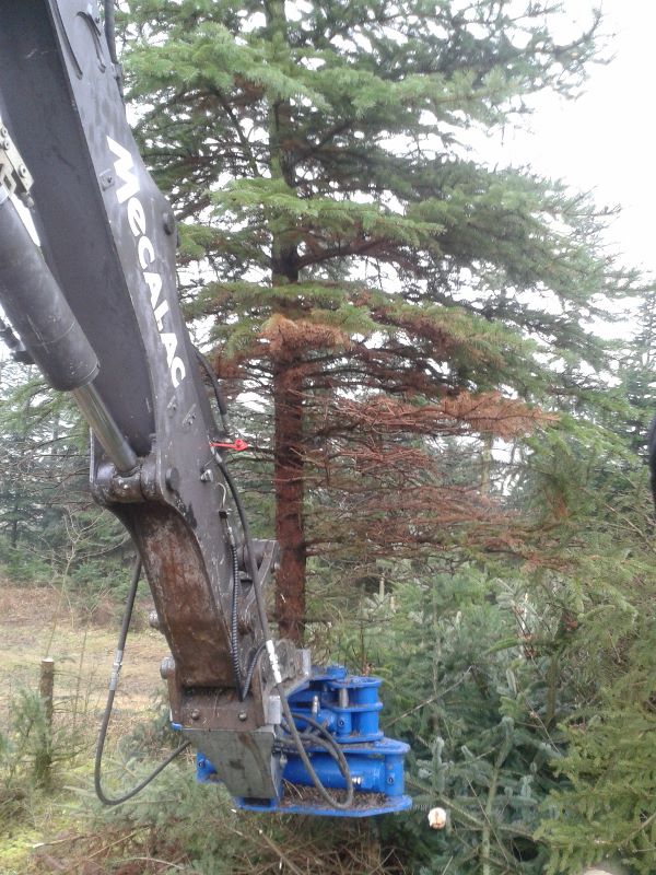

So, wie versprochen gibt´s jetzt ein Video von der besagten Rodung: Youtube top.gif
Und natürlich auch ein paar Bilder:
Im letzten Teil der Videos standen Küstentannen. Diese hatten am Stock teilweise 40-45cm eusa_think.gif , da war natürlich nix mehr mit abzwicken blush.gif . Wobei auch die dünneren Küstentannen am Stock so hart sind dass selbst 20cm zum Zwicken ein Problem sind.
Ebenso verhält es sich bei den Schwarzerlen. Wahrscheinlich dürfte es sich bei Buchen ähnlich verhalten. Hier wäre ein System mit Schwert sinnvoller. Ist halt dann nicht so sinnvoll wenn, wie hier die Bäume knapp 5cm über dem Boden geschnitten werden sollen, damit man problemlos überfahren kann. Man kommt dann halt unweigerlich mit dem Messer auch mal in den Boden huh.gif .
Wie im Video zu sehen, habe ich die größeren dann einfach auf ca. 4-5m gekappt. Wobei eine der Küstentannen in diesem Bereich noch einen Durchmesser mit Rinde von 34cm hatte, funktionierte das Schneiden und ablegen problemlos. Während der gesamten Aktion habe ich nur ein einziges Mal die Stützen abgelassen, als Vorsichtsmaßnahme bei dem besagten mit 34cm.
Im großen und ganzen passt die Binderberger FG300 perfekt zum Mecalac klatsch.gif .
