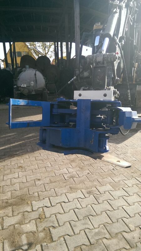

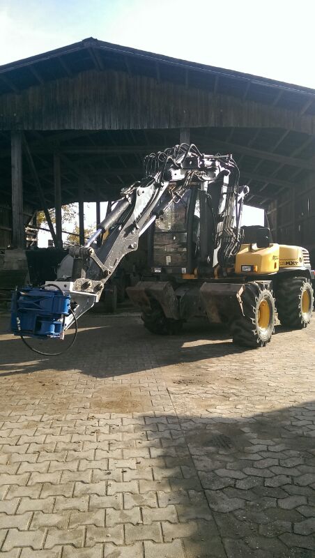

Moin,
also nach langem hin und her habe ich mich jetzt auch dazu entschlossen das Mecalac System aus Kostengründen beizubehalten, und hab die Anbauplatte am Greifer getauscht.
Gestern hab ich das ganze mal eingesetzt, funzt super. Wenn mein 12MXT jetzt noch easy drive hätte wär gut.
Wo kommst du eigentlich her, zwecks Austausch?
Hier mal Bilder noch vor dem Einsatz, vom Einsatz selber hab ich keine Bilder. Da mach ma natürlich auch mal welche.

Morgen!
Super, großes Lob und viel Neid meinerseits! Genau so hab ich mir das für meine Zwecke auch vorgestellt! Was für ein Fabrikat ist der Fällgreifer? Wieviel cm schafft er bei Weichholz? Darf ich auch noch fragen was du dafür hin legen musstest? Stell bitte so schnell wie möglich Bilder vom Einsatz ein! Ich komm aus dem Raum Bitburg-Prüm in der Eifel!
MfG
Patrick
Also bei dem Fall Greifer handelt es sich eigentlich um einen biojack 300 von Nummek . Wird aber von Binderberger als fg300 und dann eben in blau vertrieben.
Die Bezeichnung "300" sagt bereits aus wie dick man schneiden kann.
Meinen hab ich von hier . Da siehst du auch gleich den Preis. Zugegeben, billig ist was anderes aber andere Greifer sind preislich in ähnlichen Regionen.
Mir ging es bei diesem Gerät hauptsächlich darum dass es kompakter von den Ausmaßen, und mit 260kg nicht ganz so schwer ist wie z.B. ein Schnittgriffy .
