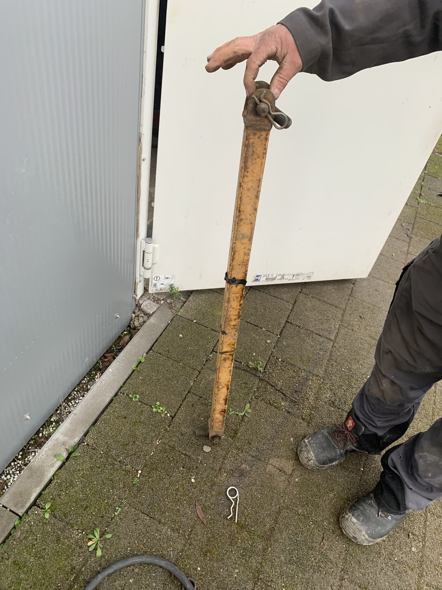

Ich habe diese Stange über. Weis aber nicht wo diese hingehört.
Hast du eine Idee?
Ja, wenn der 13 K aufgebaut ist, dann wird die im unteren Turm auf Höhe der Anlenkung diagonal von Eckstiel zu Eckstiel eingebolzt.
Zum Lagern im abgebauten Zustand gibt es eine Haltelasche neben dem Drehwerk auf dem Diagonalstiel, welcher den Turm hält.
