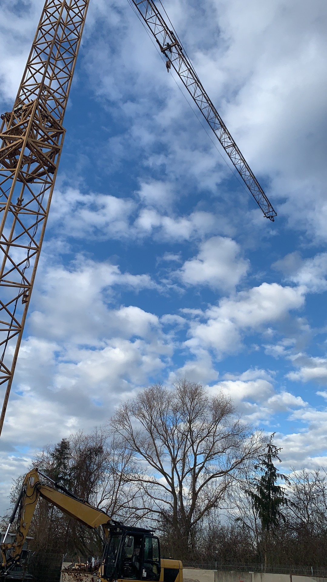

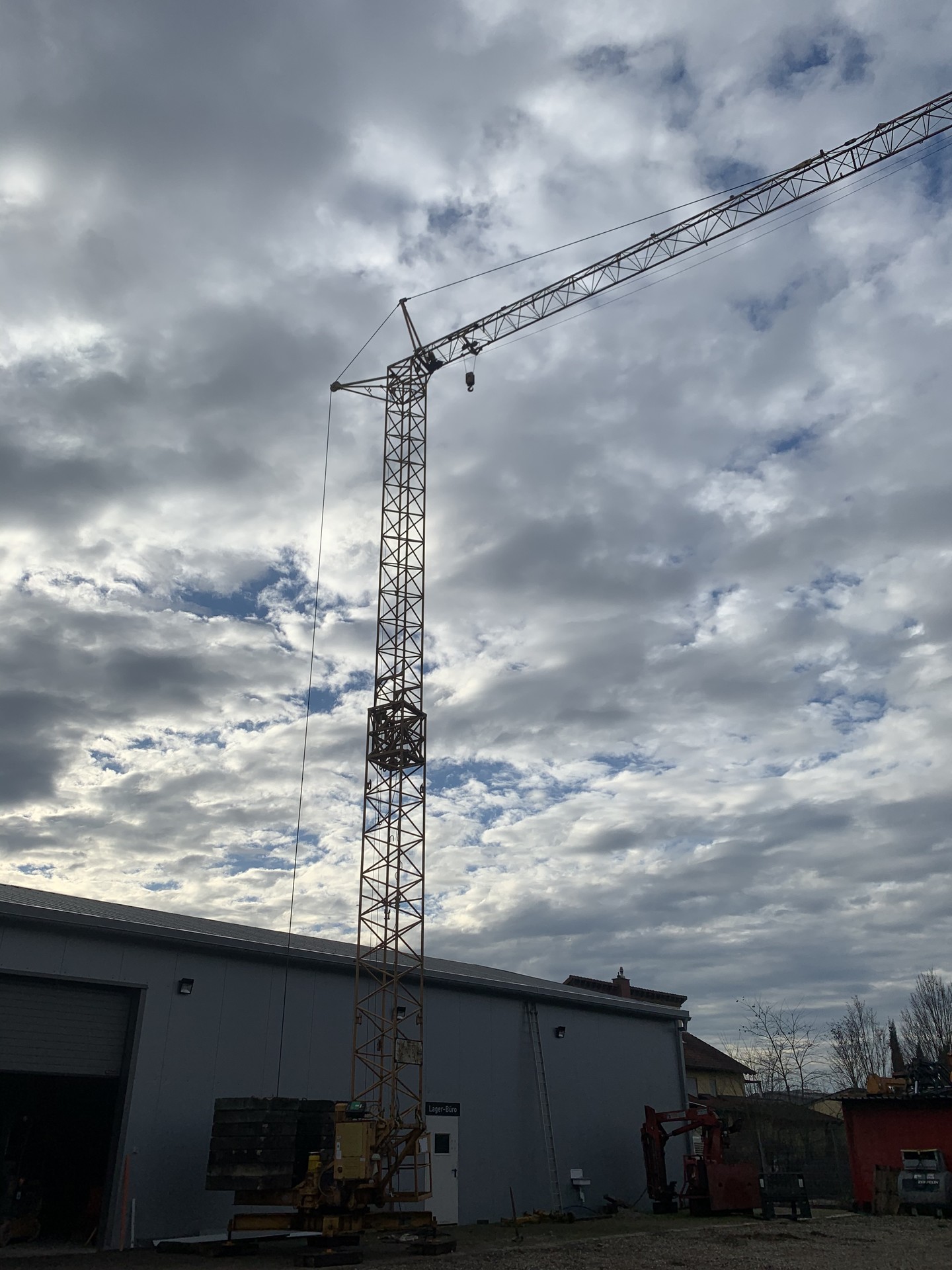

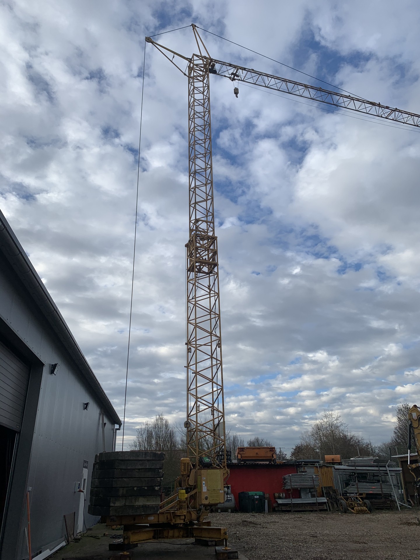

Ich hänge mal ein Bild an von meinem. Vielleicht kannst ja erkennen wie viel Meter er hat
Ja, das sind 30 Meter.  Baujahr 1993 sollte dann eigentlich schon die 36 Meter Ausladung haben. Steht, wenn noch vorhanden, vorne am Typenschild am Turm oder ist aus den Unterlagen ersichtlich,  die du hoffentlich zum Kauf bekommen hast.
Laut Typenschild am Turm war es ein 36 Meter Kran aber der Besitzer bzw. die Kranfirma die den Kran umgesetzt hat, hat nichts mehr...
Werde mich wohl umschauen müssen.
