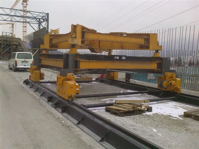

Hi!
Beat hatte ja mal in einem anderen bereich einen TDK abgelichtet, der auf einer geneigten Kranbahn stand. Was ähnliches hat mein Kollege aus Innsbruck zur Zeit auch bei seinem 130 EC-B Fr.tronic. Die Fotos sind von ihm, die Genehmigung zur Veröffentlichung im BF24 habe ich!
ist das der 130 EC-B neben der Inntalautobahn?
