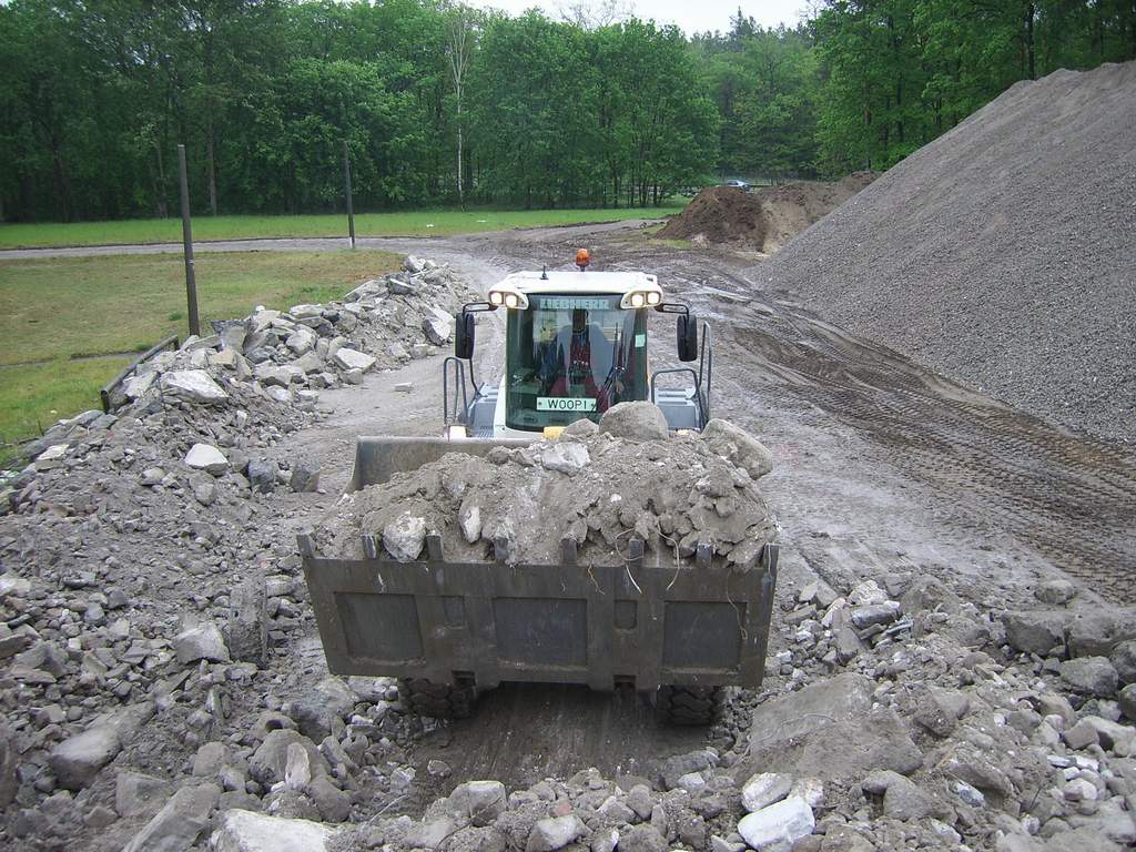

Zum Thema Standsicherheit des L550 mit der 3,6er Schaufel bei 16590Kg Einsatzgewicht im RC-Bereich kann ich nur gutes sagen. Die volle Schaufel Betonbruch nimmt der 550er Locker. Selbst auf unebenem Gelände und eingeknickt verhält sich der Radlader wie mit der 3,2m³ Schaufel sehr stabil.
Hab seit Freitag ne WK50-S von Pfreund drin.
Werde mal sehen ab wieviel Gewicht der Liebherr "Wacklig" wird. Bisher gab es in dieser hinsicht noch keine probleme, was im Erdbau schon ganz anders aussehen könnte.
Bei Schüttgewichten Zwischen 1,6 - Max. 1,8t/m³ im RC-Bereich ist für mich die 3,6m³ Schaufel die absolut richtige Wahl.

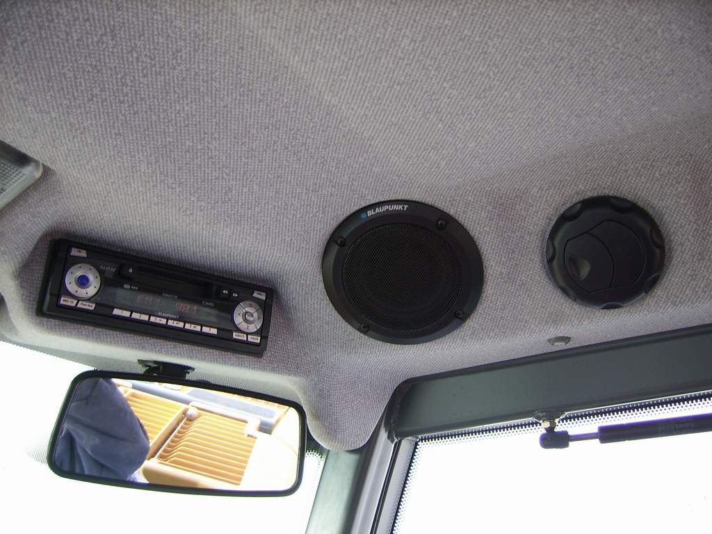

Klimaleistung is gegenüber der 4er Serie tatsächlich 1000 besser. Sie wir durch die elektronische Umluftreglung und die Lüfterdüsen im Kopfbereich noch Unterstützt.
Frei nach dem Moto : den Kopf halt kühl, die Füsse warm, dit macht den besten Doktor arm. biggrin.gif
