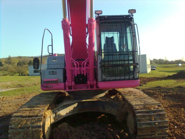

Was mich an dem Bagger sehr Stört ist das der Arm nicht in der Mitte ist.Und das er seit 2002 fast unverändert gebaut wird.Da kann B-Serie draufstehen oder was auch immer der bagger ist genau gleich wie der 215 von 2002.Der einzige Vorteil ist eigentlich nur der Preis eusa_think.gif
Also den Arm in der Mitte hat meines Wissens nach kein Bagger in der 20t Klasse.
Das geht einfach nicht mit der Kabine.
Das ist meines Wissens erst ab ca 30t so. bearbeitet von Liebherr123
Der 215 ist ca 17 cm aus der Mitte,das ist schon erheblich.Bei Volvo und Komatsu (210,240 )sind es max 5 cm.Das liegt daran das deren Oberwgen Breiter ist Der Kobelco hat 2,50 m.die anderen (Volvo ,Komatsu)
2,70-2,90 m !!
