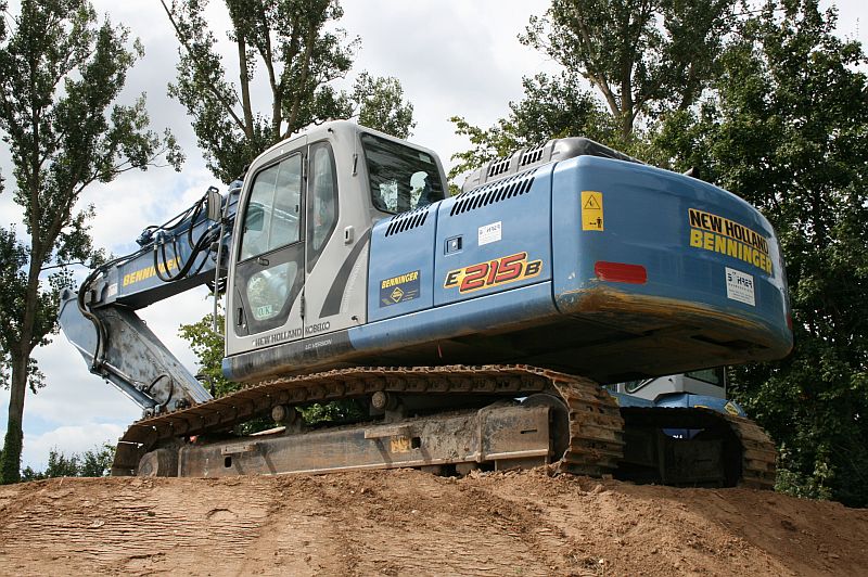

Ist der erste NH der B-Serie, den ich auf einer Baustelle gesichtet habe.... ein E 215 B

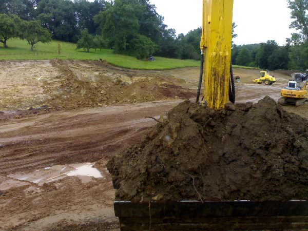

servus Grabmanager, ich sehe gerade das Bild mit dem riesigen Löffel und frage mich: ist der nicht zu groß für diesen Bagger? also bei nem 265er könnt ich mir den gut vorstellen, aber bei nem 215er.
Hi Graben Doktor,
natürlich ist dieser Löffel, kein Löffel für Aushub sondern ein reiner Transport( für weite Strecken),Lade (Splitt,verkalkter Boden oder Humus-also loses Material) und Planierlöffel.
An Aushub ist nicht zu denken und aus Stabilitätsgründen dafür nicht benutzt.
Kräftemässig ist bei einem 1600 Schluss mit Aushub.
...dieser Füllungsgrad ist hart an der Grenze von Hubleistung und Standsicherheit
