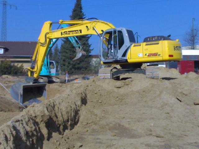

Hallo TiefTieferTiefbau,
also auf deine Frage hin:in dieser kurzen Zeit ,seit ich ihn habe ,kann ich täglich nur noch staunen.
Er überrascht mit seiner brutalen Kraft im Stiel und Löffel,ohne den Powerboost zu benutzen.der Bagger ist in der Lage sich selbst zum Erdhaufen zu ziehen wenn man zu lange am Stiel zieht ohne den Löffel einzuklappen.Er ist auch in seinen Bewegungen/Ladespiele sehr schnell.Auch das LC Fahrwerk gibt einen sehr stabilen Stand,ist sehr schnell und kraftvoll.
Der 6 Zylinder hat einen geilen kernigen Turbosound und ist sehr sparsam .
Das einzige negative war bis jetzt die Feststellung dass beide Fahrmotorengehäusehauben nur angesetzt und nicht angezogen waren.Aber das so glaube ich ist eine sehr seltene ,zufällige Ausnahmeerscheinung,denn unser 235 B SR sowie der 265 B sind tadellos gefertigt. eusa_think.gif
Mein Fazit: Dieser Bagger in dieser Gewichtsklasse sucht ebenbürdige Gegner,ist äusserst im Konzept und Preis-Leistung gelungen und ist sehr empfehlenswert. top.gif
