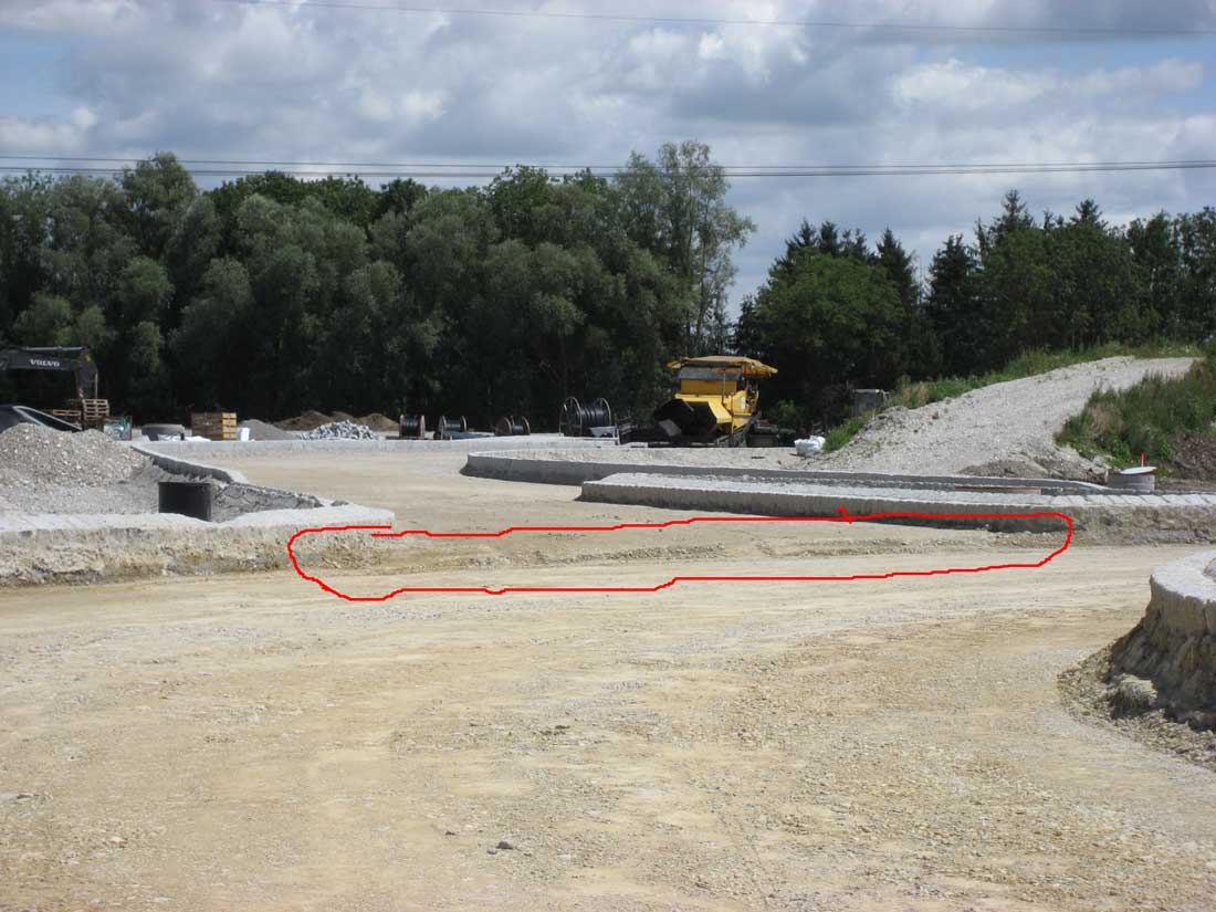

hier mal ein Photo an dem mann die unterschiedlichen Einbaustärken sehen kann im Kreis zb 34cm gesamt, 22cm Bitu-Kies 8cm Binder und 4cm Splittmastik

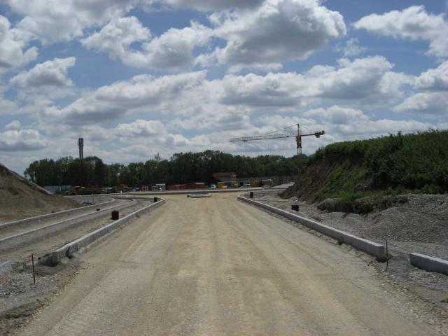

die andere Str. hier zb auf dem Bild hat ne einbaustärke von 22cm geteilt in: 14cm Bitu, 4 Binder und 4 Splima

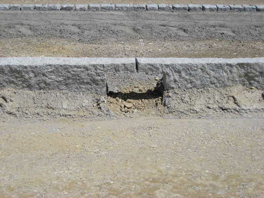

mal ne Andere Art der Straßenentwässerung... ohmy.gif ab in die Mulde und dann in den Rigohlenschacht
