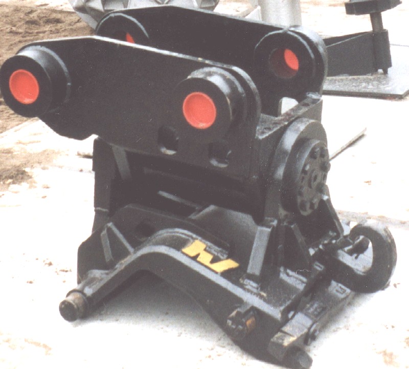

Hallo
In Holland dürfen schon seit der CE keine Lasthaken mehr am Löffel oder Koppel montiert werden. Da für sind speziele Lasthaken- oder -ösen am SW geschweisst. Diese werden vor in Betriebnahme des Gerät gezogen und wird festgestellt ob der Haken korrekt geschweisst ist.
2004/09/post-110-1096297071_thumb.jpg

Hej,
das anschweißen von Lasthacken an Löffel oder Umlenkhebel oder SW ist schon länger nicht mehr erlaubt.
Ausnahmen bestehen am SW wenn dieser Original mit Lasthacken geliefert wird und dieses geprüft und zertifiziert wurde vom Hersteller.
Ansonsten besteht bei Selbstmontage und eventuell auftretenden Unfällen kein (Unfall)-Schutz mehr, und der Unternehmer wird voll zur Rechenschaft gezogen.
Und das kann Übel enden.
Mfg Florian
