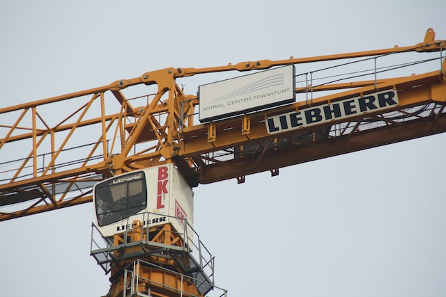

und damit man nochmal Sieht was Beat und Alwin gemeint haben, hier noch zwei Bilder vom 280 EC-H und 280 EC-B
Beim EC-B kann man das Obere Teil NICHT trennen, beim EC-H sehr wohl.

Der Abgebildete EC-B ist ein 112 EC-B !!! Der 280 EC-b hat als einstigster Krantyp die Möglichkeit über dem Drehkranz getrennt zu werden.
Um hier nicht ins streiten zu kommen... @Robert: Könnte nicht eher ein 80 EC-B abgebildet sein?? Denn nur 1 Schwenkmotor deutet eher auf einen 80er hin, als auf einen 112er. Denn in diesem Bauzeitraum hatten eigentlich alle 112er (egal ob EC-H oder EC-B..) 2 Schwenkmotore. 1 Schwenkmotor wurde nämlich erst mit den FU-Drehwerken standart. Soweit ich weiß... Aber auch hier kann ich wieder mal daneben liegen..
Lieber Alwin,
ich Streite nicht. Folgendes Der 80 EC-B hat die Hakenflasche vom 140 EC-H 6 dran. Dieser Kran hat aber die größere Hakenflasche vom 112 EC-H dran und der 112 EC-B hat die gleiche also Scheidet deine Vermutung schonmal aus blink.gif whistling.gif blink.gif
Ach und der 112 EC-B und 80 EC-B wurden schon immer mit einem Drehwerk gebaut. bearbeitet von liebherrman
Sorry Leute, war das falsche Bild auf die schnelle Heute Morgen, sollte eigentlich dieses hier sein
hab´s weiter Oben auch noch geändert bearbeitet von moertel
