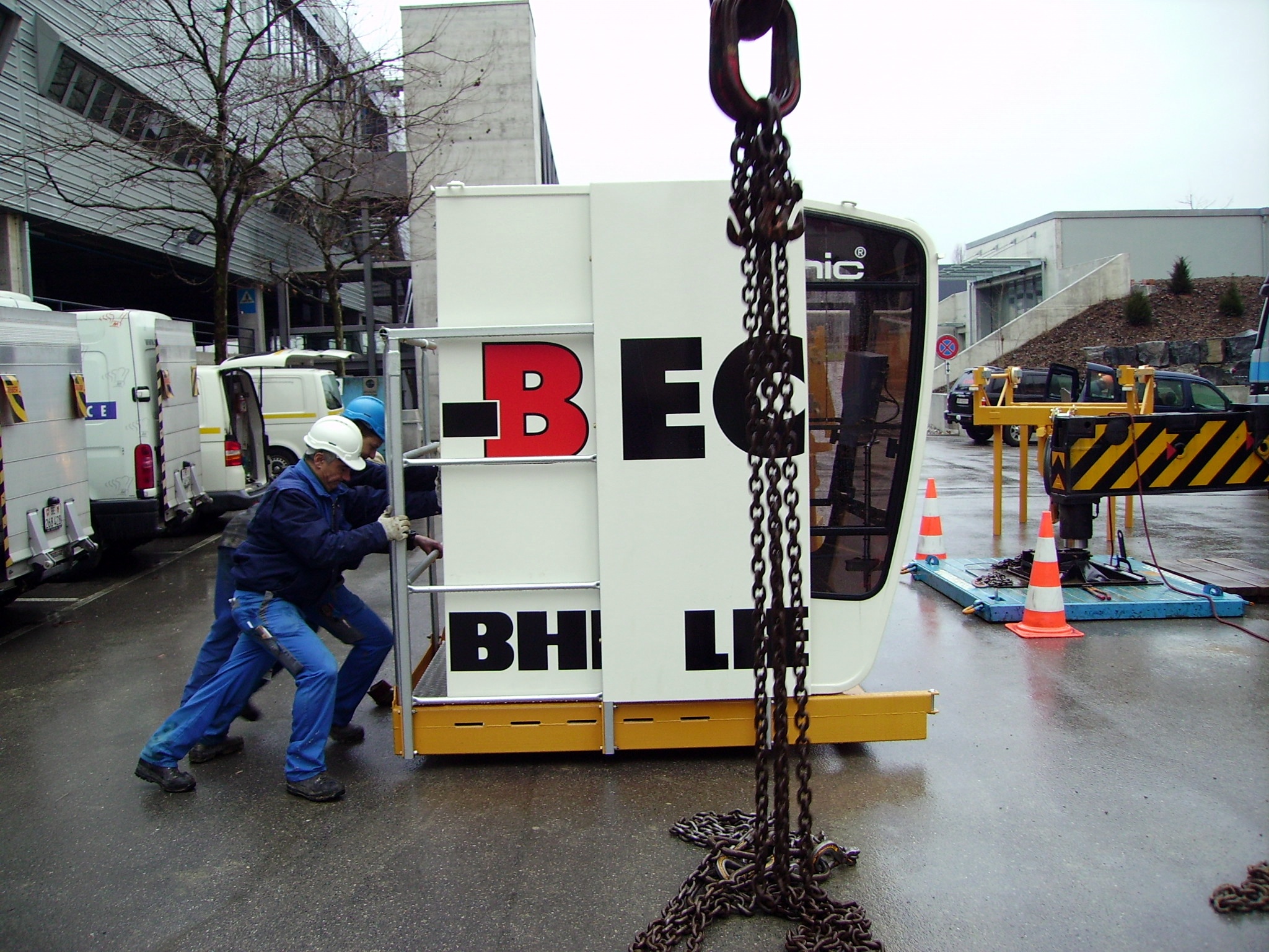

Es ist wirklich gelungen, das die Kabine für den LKW Transport nach hinten geschoben werden kann.

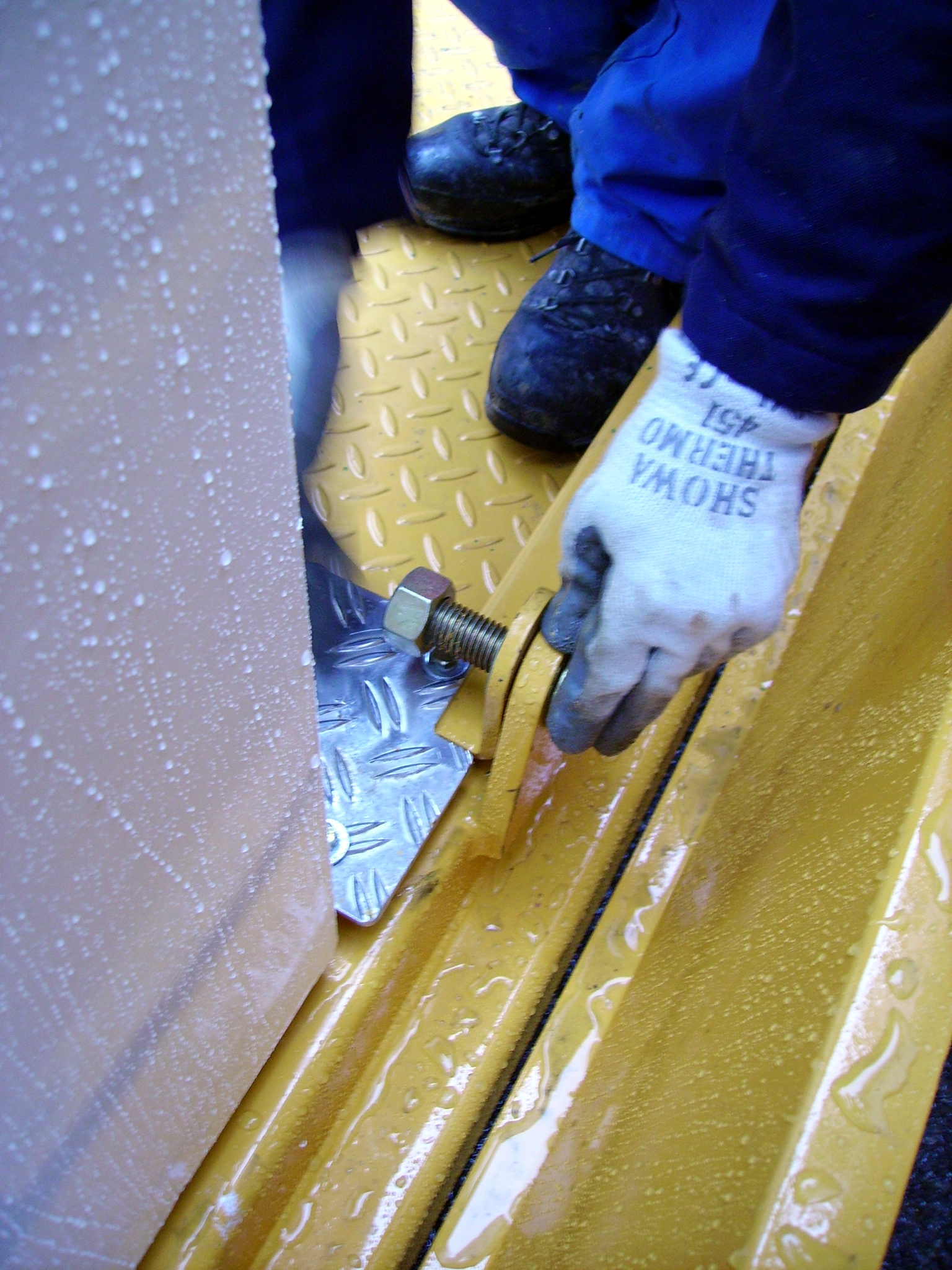

Da kann man sehen wie die Sicherungsschraube von der Kabine, die während des Transports nach hinten geschoben wurde gelöst wird, damit anschliessen die Kabine nach vorne geschoben werden kann.

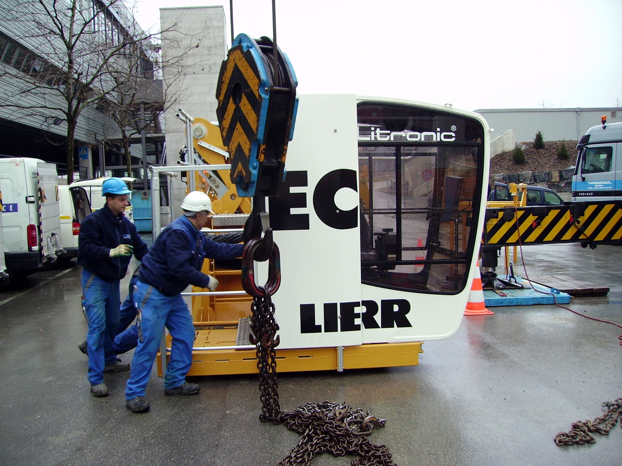

Gast blackcorner

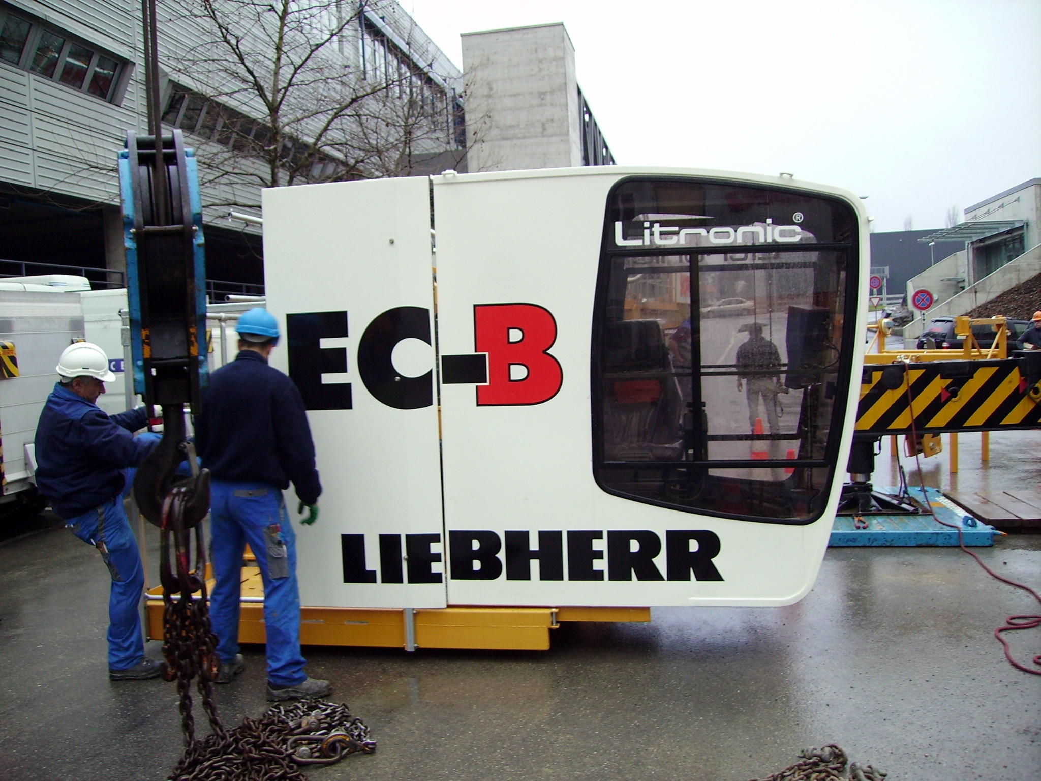

So geschafft.

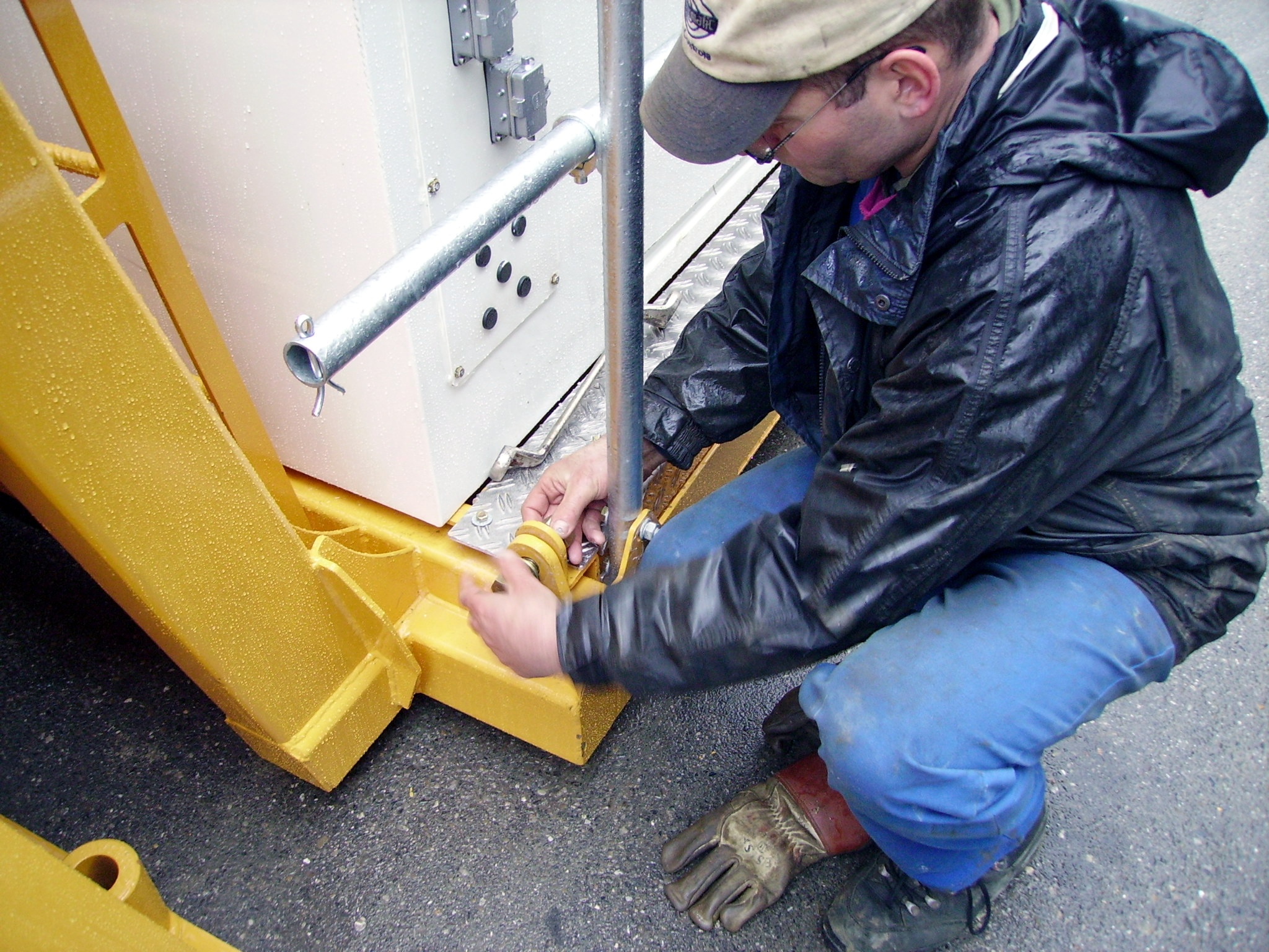

Da wird die Sicherungsschraube wieder rein gemacht. So kann nun der Krankopf nach oben, auf den Turm gebracht werden.
