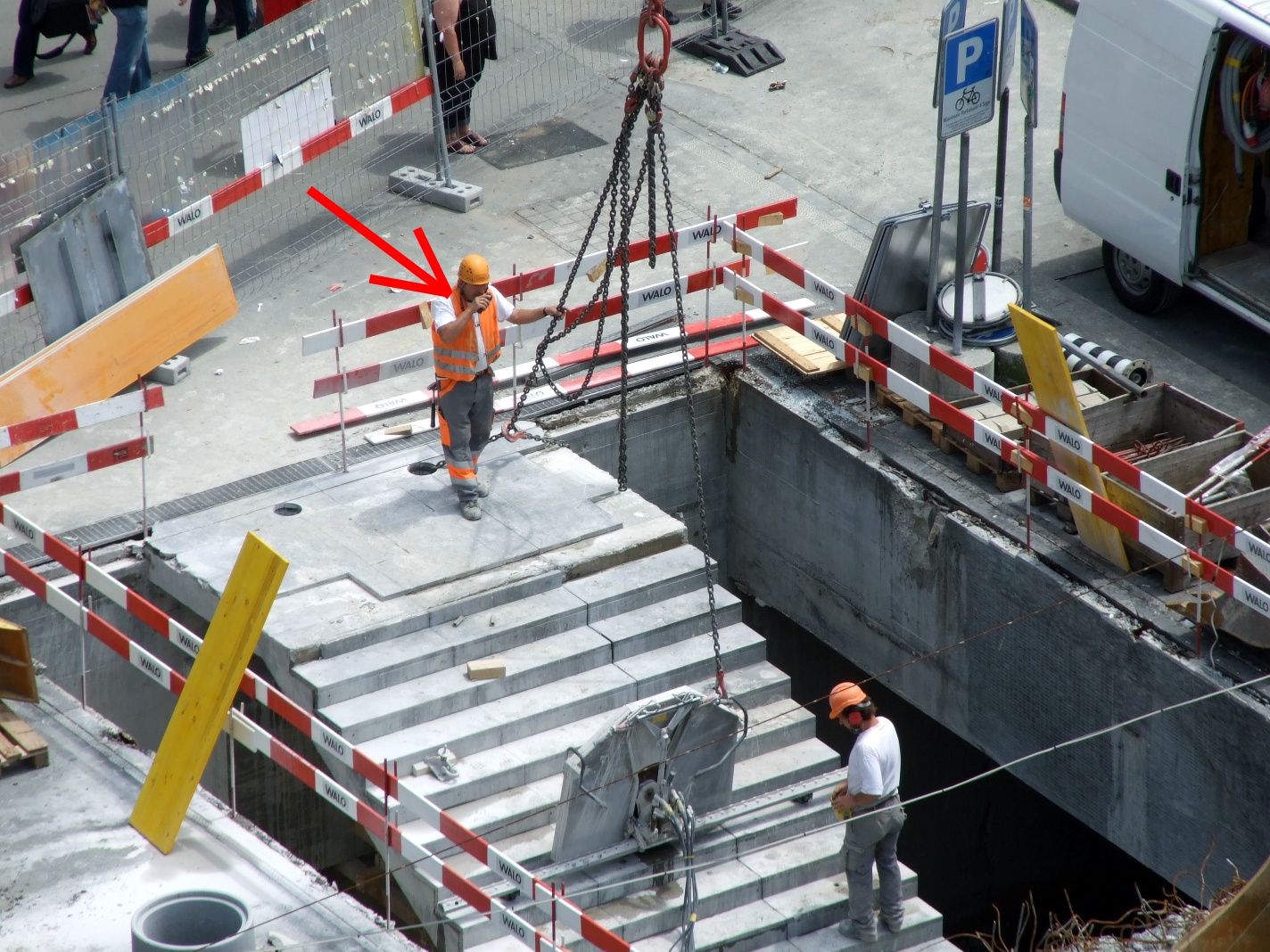

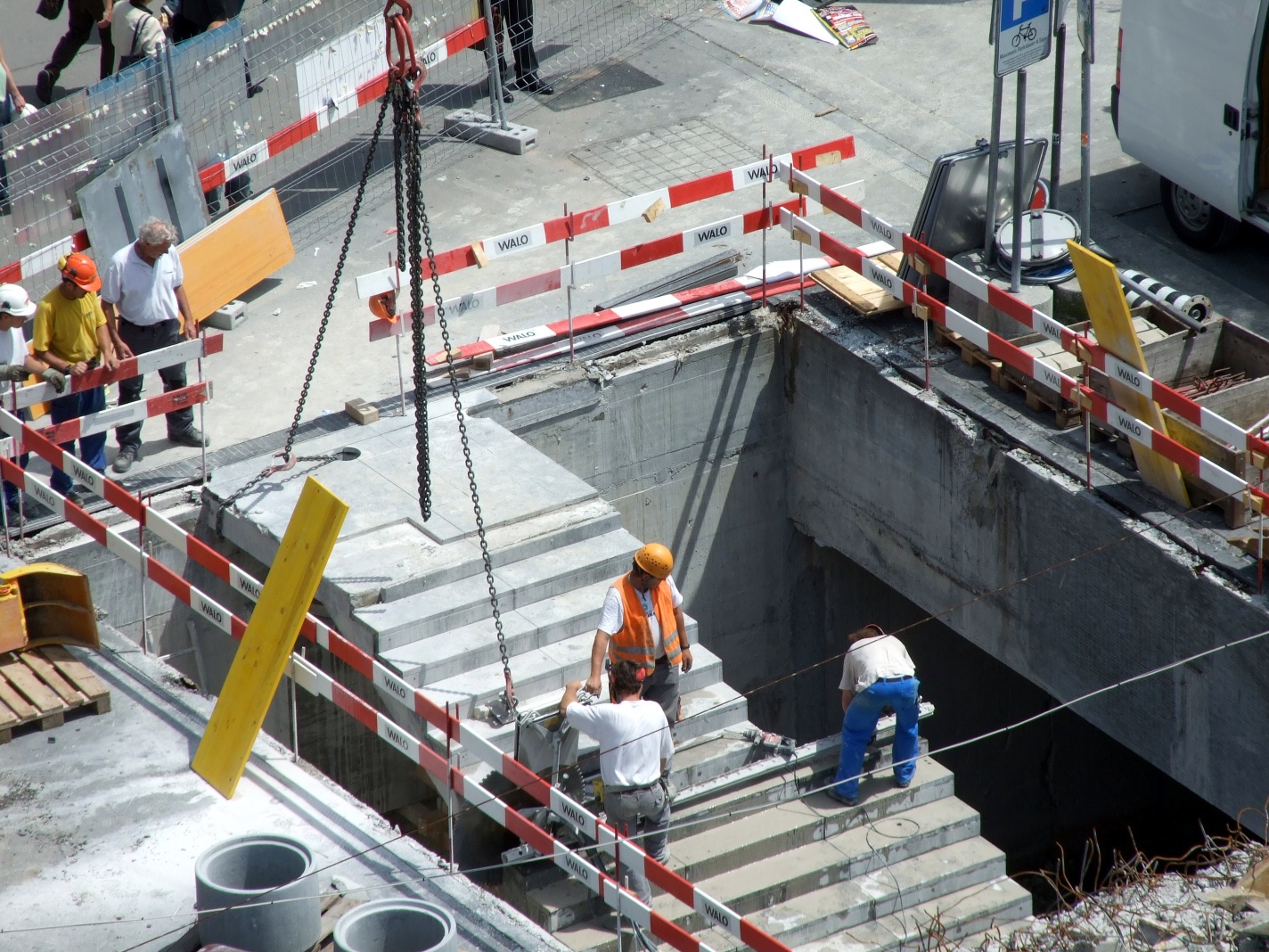

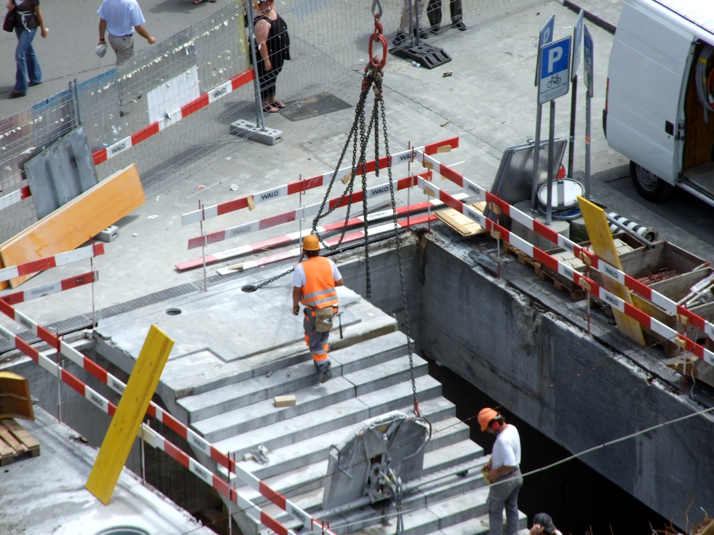

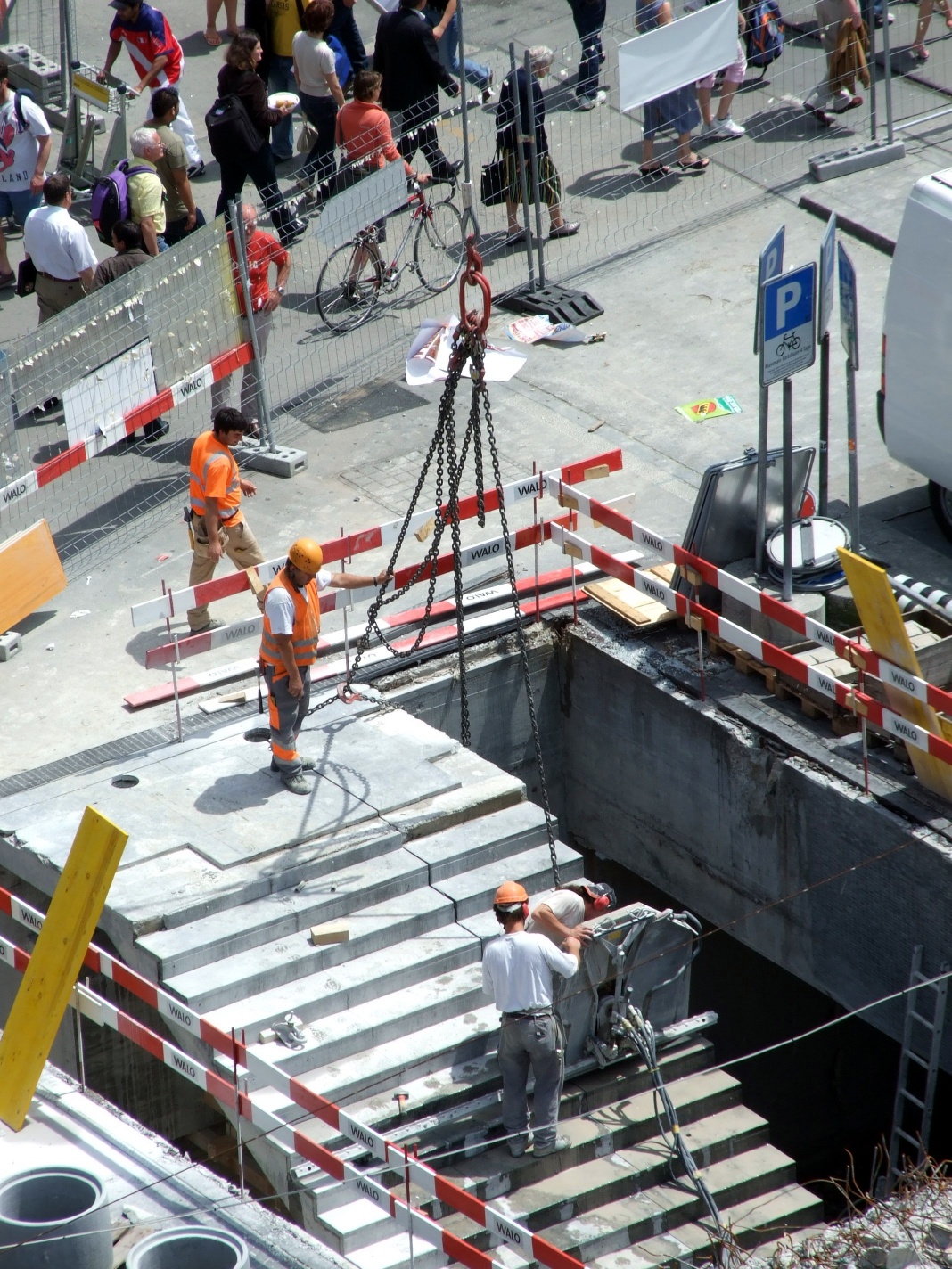

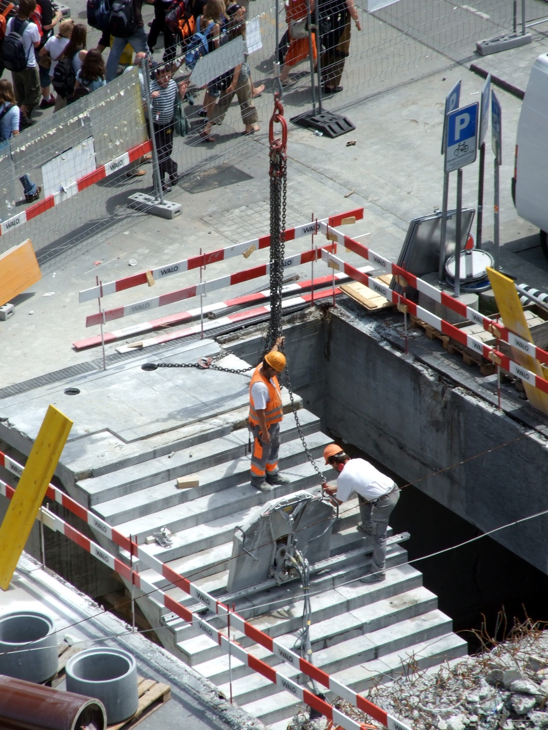

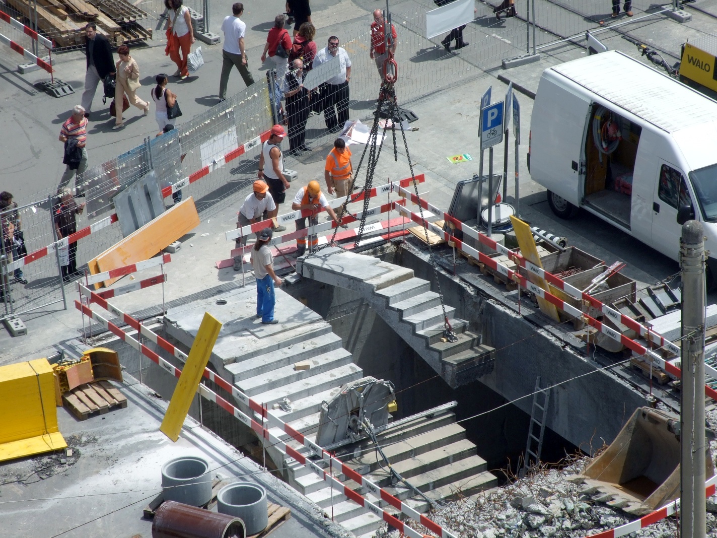

Hier zeuge ich euch ein Par Bilder wie wir eine Treppe abbrechen, die zuerst am Kran gesichert wird, und dann mit der Betonfräse noch den letzen Schnitt gemacht werden muss, und erst dann mit dem Kran raus gehoben werden kann.
Es ist ganz eine heikle Arbeit. Der Funker muss mir übers Funkgerät gewisse Informationen geben, damit ich weis was ich machen darf. Vor allem muss ich +/- auf 100kg genau wissen wie schwer dieses Betonteil ist wo ich raus heben muss. Somit kann ich nun den Kran vorspannen. Das bedeutet, das ich mal ungefähr so viel ziehe mit dem Kran, wie das Teil schwer ist. Dazu braucht es eine gewisse Erfahrung, besonderst mit Krane ohne Digitalen anzeigen.

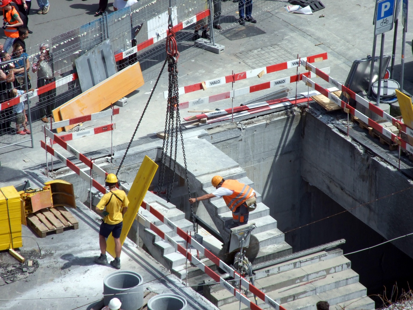

Jetzt habe ich angezogen, und der letzte Schnitt kann getätigt werden. Das Geheimnis einer solchen erfolgreichen Demontage, wen noch einen Schnitt mit der Betonschneidmaschine getätigt wird ist. Das ich nicht zu viel anziehe, weil es sonst das Sägeblatt einklemmt, und wen ich zu wenig anziehe fällt mir das Teil runter, so zu sagen in den Kran. Das gibt einen unheimlichen Schlag auf den Kran. Immerhin bin ich da wo ich diese Treppe demontiere auf 62m draussen.
Es hatte nicht schlecht geklappt. Die Anweisungen des Funkers waren sehr präzise. Alles hatte fast perfekt geklappt. Es gelingt einen nur wen man ein gutes Thema ist, zwischen dem Funker und dem Kranführer. Man muss einen blind vertrauen.

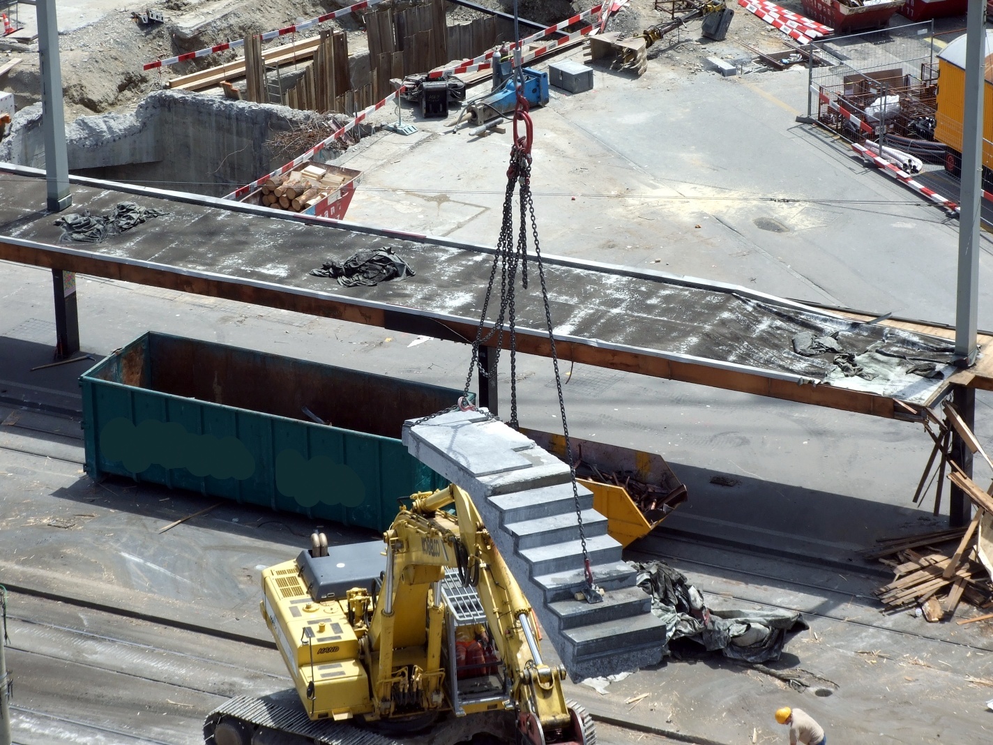

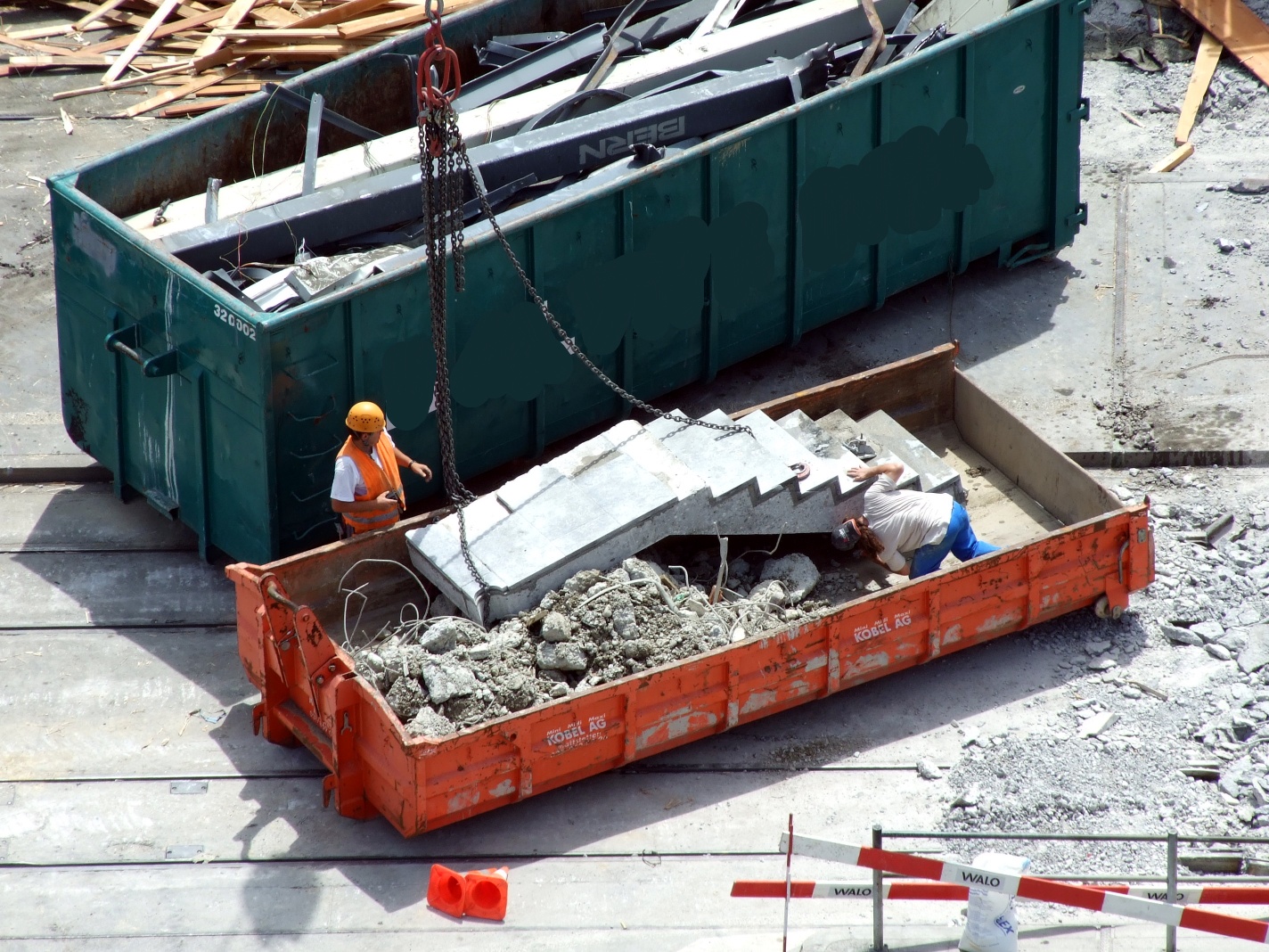

Die erste Treppe wird entsorgt.

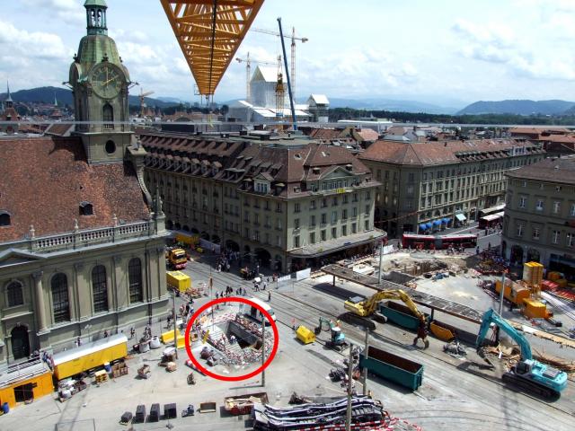

So sieht es von meinem Kran aus gesehen aus.
