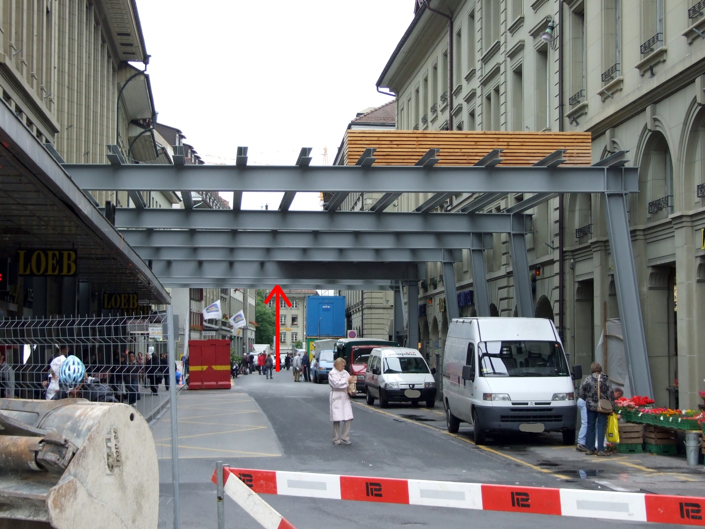

Da ist gut zu erkenne das im Bereich Kranportal stärkere Träger verbaut wurden.

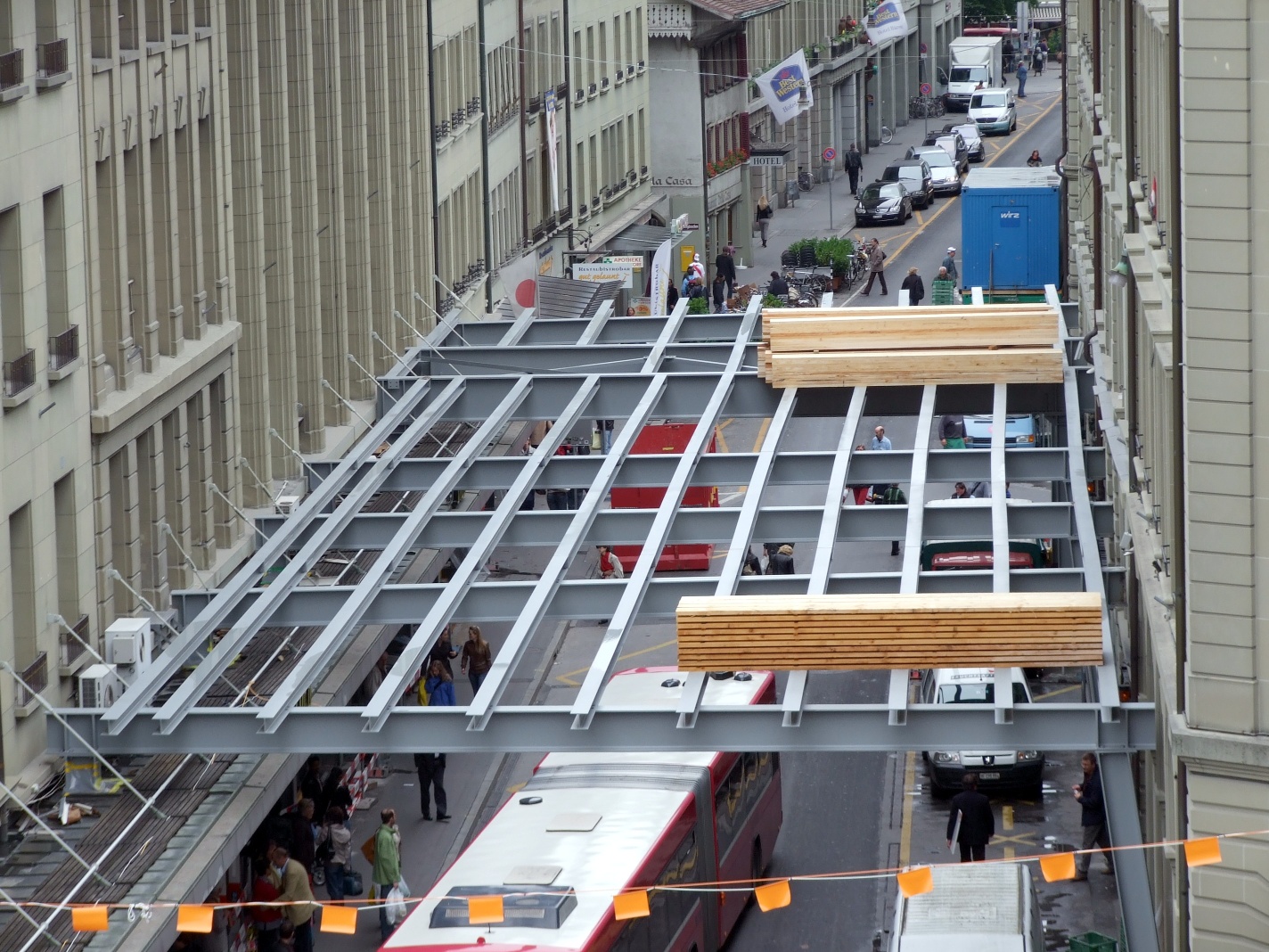

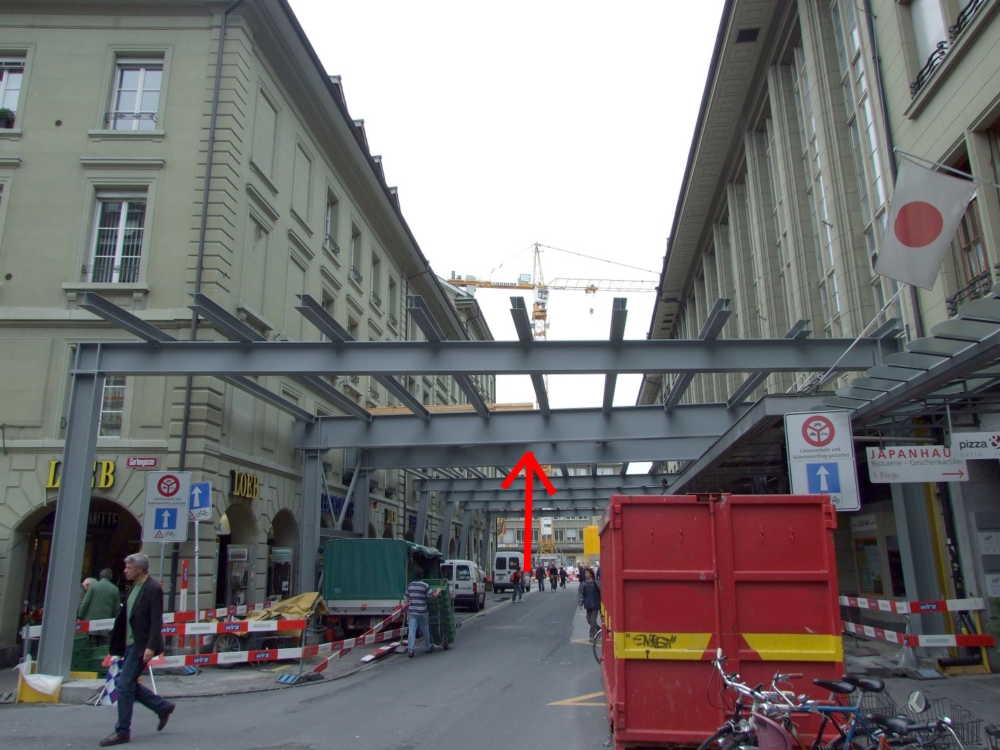

Da sieht man die verschiedenen Arten von Portalbeine. Da wo kein Kran rauf kommt (orange Pfeile) Sind die Beine leicht schräg gestellt.
Im Bereich, (rote Pfeile) Kran sind die Beine senkrecht gestellt.

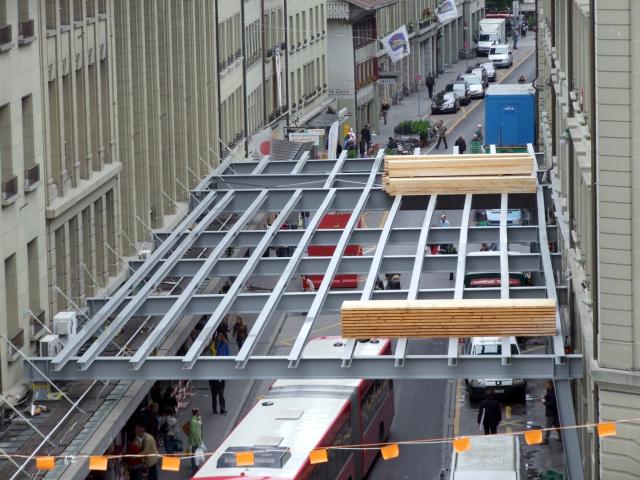

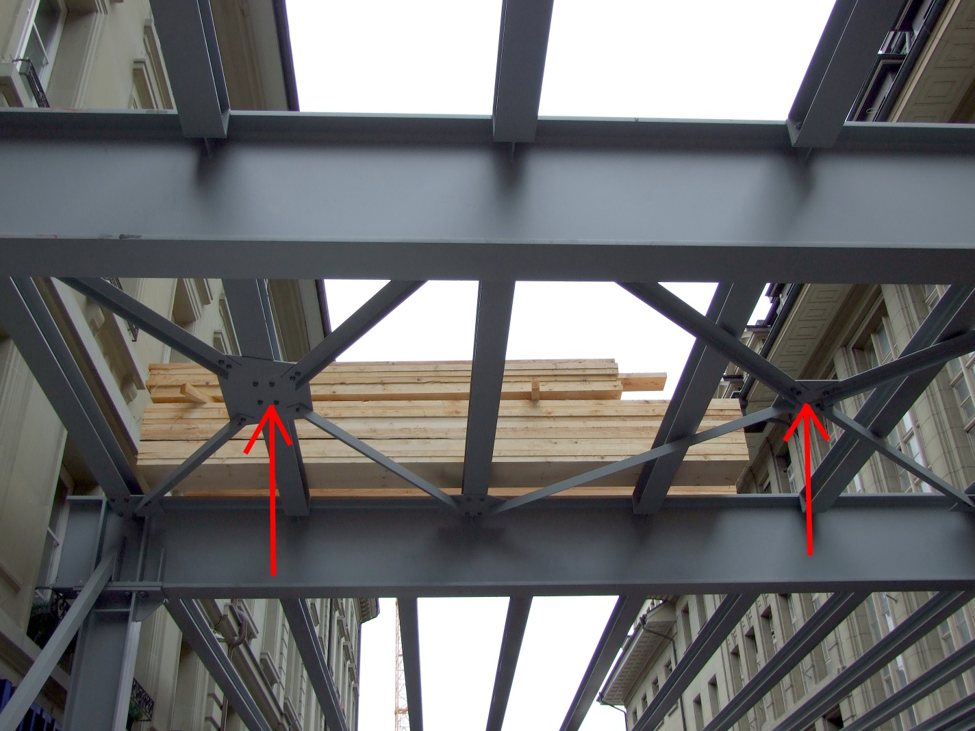

Der Bereich, Kran wurden diese Streben eingebaut. Das gibt Stabilität.

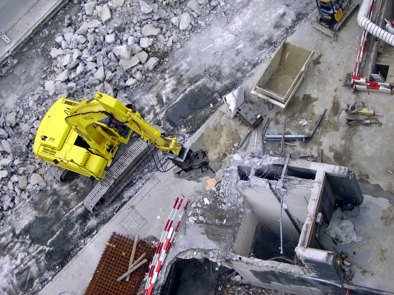

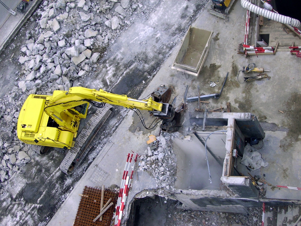

Gerade in der nähe meines Krans wurde auch der Rest eines alten Liftsschacht entfehrnt.
