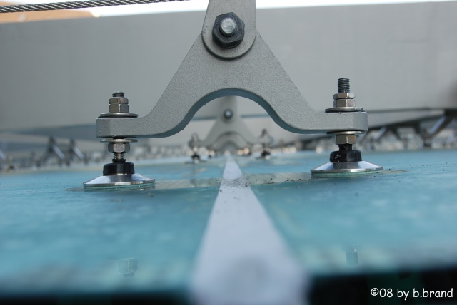

Die Leute die diese Arbeit verrichten haben dies in dieser Grösse, Menge auch zum ersten mal gemacht.
Das schwierige an dieser Arbeit war, das, das Silikon mit dem die Lücke ausgefüllt wird von unten und oben eingefüllt werden musste.

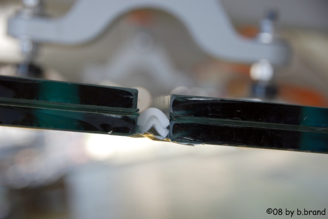

Also musste man was einfallen lassen, das zuerst die obere Seite der Lücke bis nur zur Hälfte eingefühlt werden kann, und anschliessend die untere.

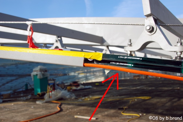

So wurde das Problem gelöst. Zuerst wurde unten an den Scheiben ein provisorisches Klebeband angebracht. Dies verhindert das nun der provisorische Füllstreifen nicht nach unten raus fällt.
Jetzt kann von oben das Silikon eingefüllt werden, trocknen lassen, und anschliessend die provisorischen Streifen, und so entfernen, und von unten Silikon einfüllen, fertig.

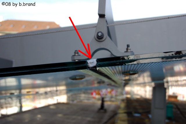

Das ist ein Teil wo gerade befüllt wurde. Leider auf den Bild nicht so gut zu erkennen.

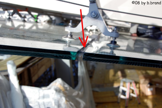

Hier zwei Bilder wie dies aussieht wen die Silikonfuge fertig ist. Unten und Oben.
