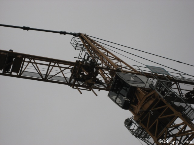

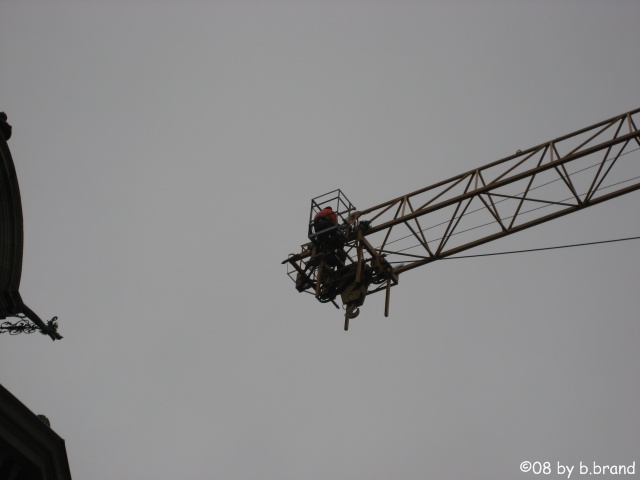

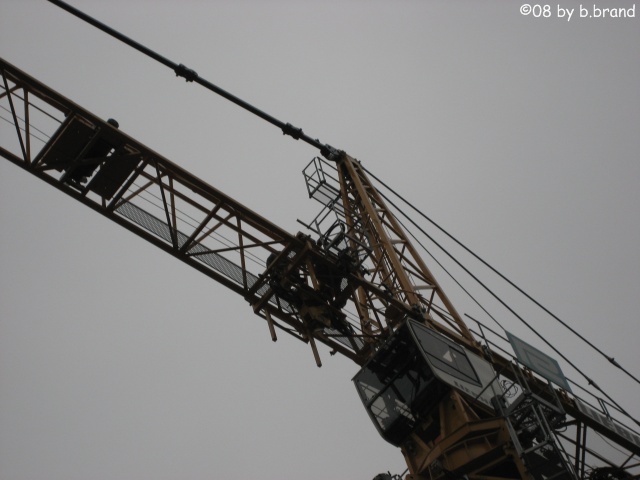

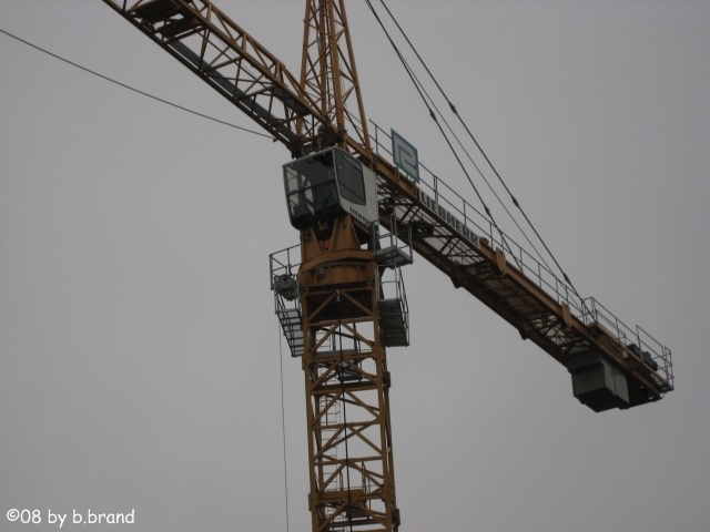

Hier folgen gen noch nachträglich ein par wenige Bilder zur Krandemontage vom grossen 280ger, Kran der am Bahnhofplatz stand. Die ersten Bilder zeigen der Vorabend wo wir den Kran zur Demontage vorbereiteten.
Wir nehmen ein Tag zuvor, vor der Krandemontage immer das Hubseil schon raus, setzen die Laufkatzen an den richtigen Ort. Wir ziehen alle Kabel aus, so das bei der Demontage, direkt mit dem entfernen des Gegenballast begonnen werden kann. So gewinnt man immer viel Zeit. Zeit wo einen vielleicht bei der Demontage wieder zu gute kommt.
Die ersten Bilder wurden am Abend gegen: 17h00 gemacht. Die Witterung war auch sehr schlecht.
