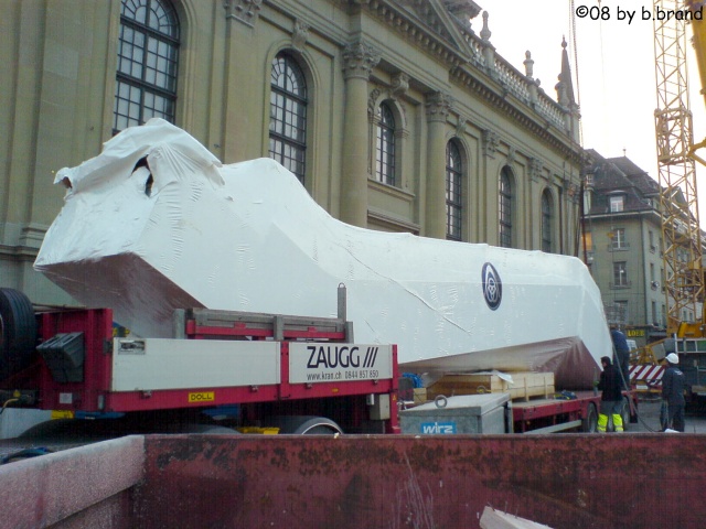

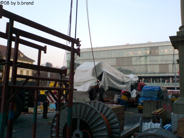

Heute wurde beim Aufstieg bei der HG-Kirche die Rolltreppe angeliefert. Leider sind die Bilder eher schlecht. Habe jetzt wo ich nicht auf dem Kran bin nur die Handykamera dabei. Doch ich denke es ist immer noch besser als nichts.
