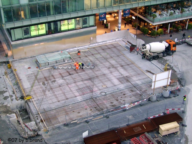

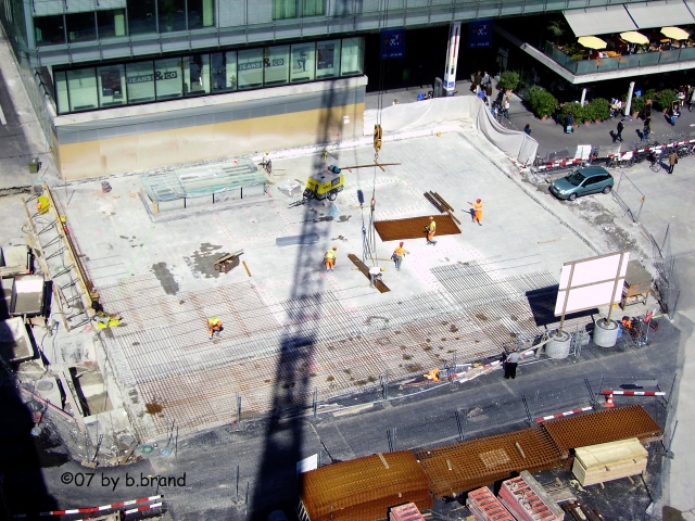

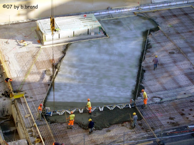

Auf morgen freue ich mich sehr. Heute Abend wurde mir mitgeteilt das ich diesen Teil mit dem Kran betonieren kann. Es sind leider nur ca. 60m³ Beton. Schade, schade.
Normaleweise werden solche Flächen mit der Betonpumpe betoniert. Der Kran ist ja so für den Rest der Baustelle total blockiert. Aus diesem Grund kommt bei uns sehr viel die Betonpumpe zum Einsatz. Für Morgen ist schon alles ausgebucht. So kommt der Kran zum Einsatz.
Doch es wird sicher eine weile in Anspruch nehmen zum betonieren. Wir können nur eine Betonschicht, zwischen 5cm ? 10cm auf betonieren. Dazu kommt das, das ganze auch noch mit der Abzugsschiene abgezogen wird. Dieser Teil, hat auch immer wieder verschiedene Höhen, was sehr mühsam, für die Leute unten ist. Bessere Fotos folgen noch.

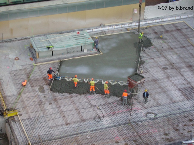

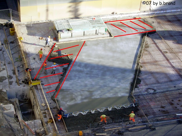

Hier habe ich die Bilder von dem kleinen Teil wo wir heute ausnahmsweise mit dem Kran betoniert haben. Es war nichts besonderes.
Die folgenden beiden Bilder zeigen die Teile wo nicht mit der Abzugsschiene gefertigt werden konnten. Das war alles Handarbeit.
