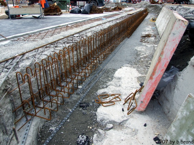

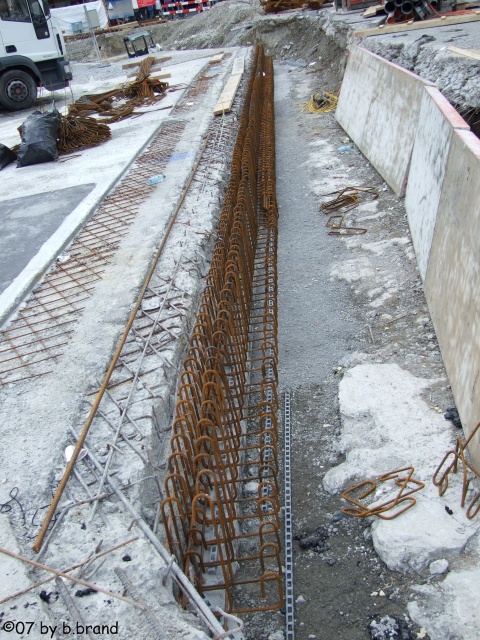

Hier noch ein paar Bilder zu den neuen "Deckenrandabschlüsse". Die werden so weit es geht ganz neu gemacht. So weit es geht um den ganzen Bahnhofplatz rum.
