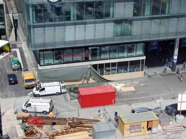

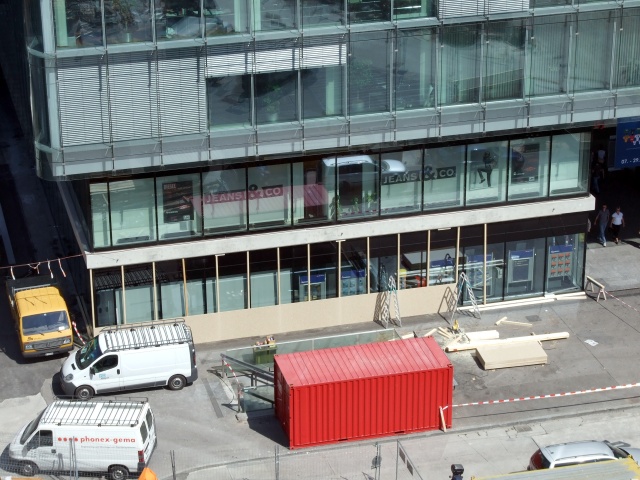

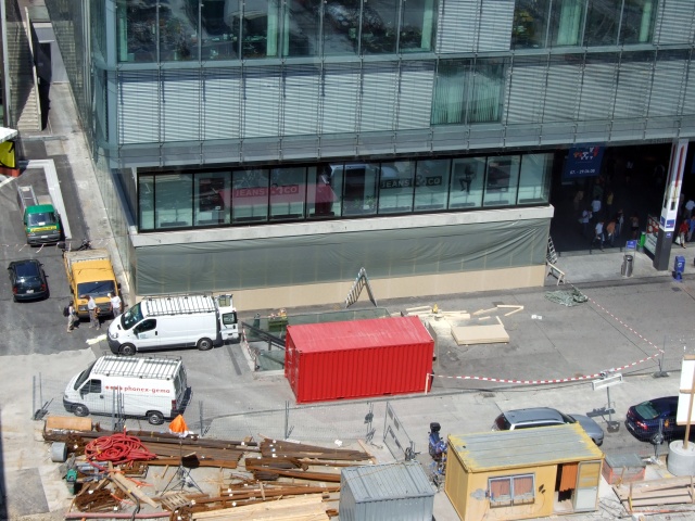

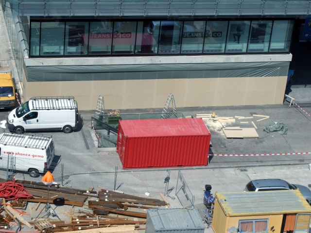

Danach wurde auch schon vor den grossen Bahnhofschaufenster, eine Schutzwand aufgestellt. Die soll verhindern das, die Fenster während der Arbeiten kaputt gehen. Schliesslich werden da Abbrucharbeiten mit den grossen Baggern getätigt, wie Belag weg reisen, und Beton weg reisen. Ja dazu kommt noch der Kranführer, der öfters mal sehr nahe mit der Flasche zum Gebäude kommt whistling.gif Nun ja, um die Glasfront habe ich mir schon von Anfang an Sorgen gemacht. Wen dies alles nur gut kommt eusa_think.gif
....ist das da unten mit dem roten pfeil eigentlich dein "kranlotze" oder der, der dir sagt wie du steuern musst?
So ist es. Wir nennen dies den Kraneinweiser, oder Funker. Einen richtige berufliche, Bezeichnung, kenne ich nicht. Eigentlich ist dies sehr selten, das wir eine Person haben, wo nur für den Kranführer zuständig ist, bei uns auf den Baustellen.

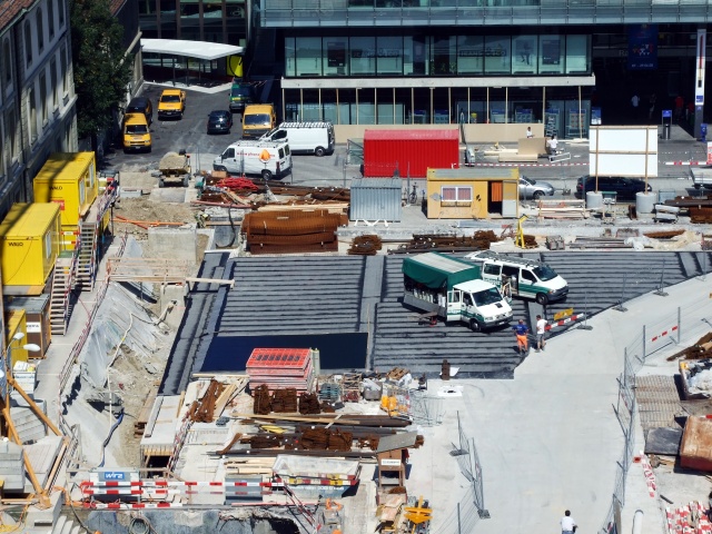

Da sind ein Paar Bilder vom ersten Teil, vom Bahnhofplatz wo schon wieder die Betondecke Wasserdicht abgeklebt wird.

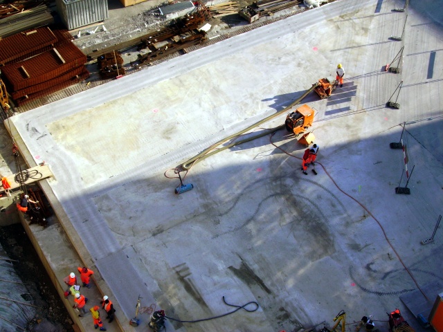

Betondecke wird mir einer Art "Sandstrahlen" gereinigt.

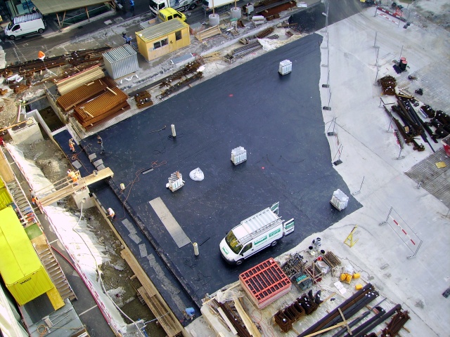

Es folgt nun der so genante Schwarzanstrich.

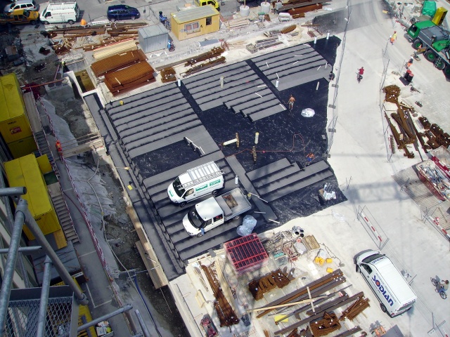

Jetzt wird die wasserdichte Schicht, Dachpappe aufgeklebt.
