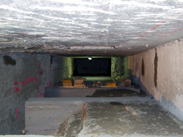

Der Blick vom ende des Tunnels, zum Eingang.

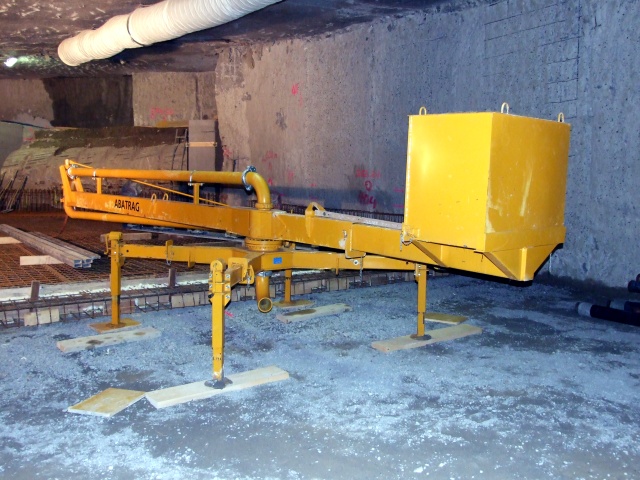

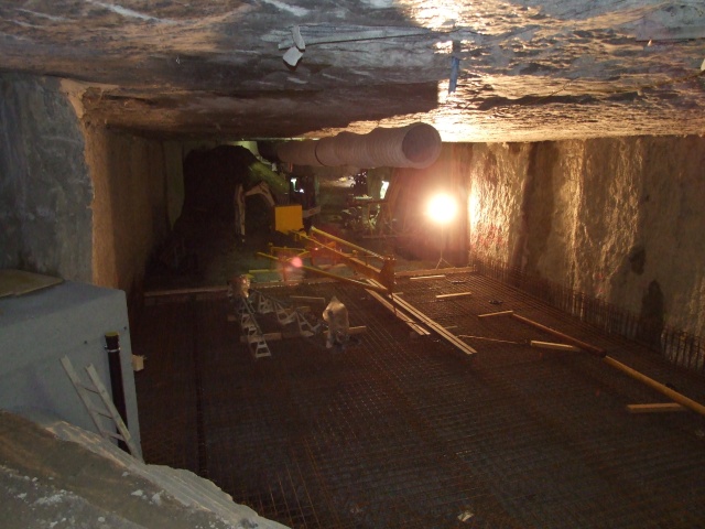

So hier kommen wir zu was, wo ich selbst nicht genau weis wie sich dieses Teil im Fachausdruck nennt. Es ist ein Teil das wir unten im Tunell zum betonieren der Bodenplatte benutzen. Es ist ähnlich wie eine kleine Betonpumpe. Doch dieses Teil wird vor Ort am Boden fix montiert, und es hat nur ein Arm, wo dann wie eine mini Betonpumpe aber von Hand, über die Flache gezogen wird, und so dann den Beton über die gewünschte Fläche verteilt wird. An diesem Teil wo dann unten im Tunnel ist, werden Schläuche angebracht, diese werden dann an der Betonpumpe angebracht. So wird dann der Beton runter in den Tunnel gepumpt, und mit diesem Arm verteilt.
Ich hoffe das ich es so erklären konnte, das Ihr es auch verstehen könnt.

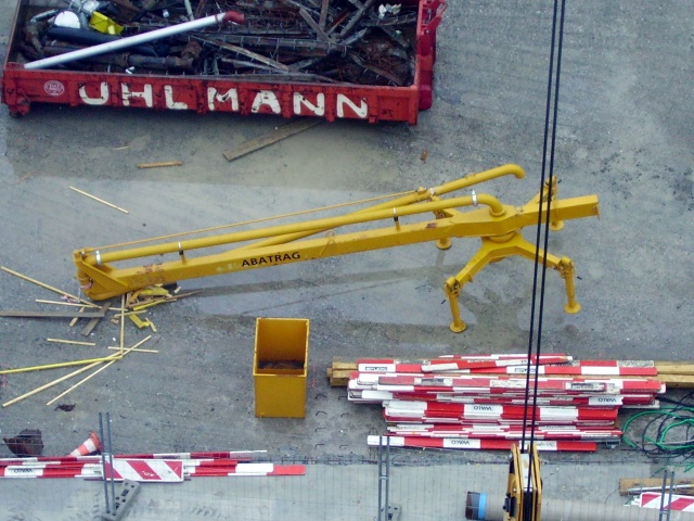

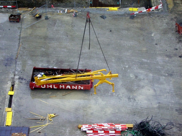

Da wird dieses Teil runter in den Tunnel gebracht. Dies war wieder mal Millimeter Arbeit. Wen ich hier schreibe, Millimeter dann war es auch so. Fast währe diese Teil noch zu gross gewesen um so anständig in den Tunell hinunter zu lassen.
