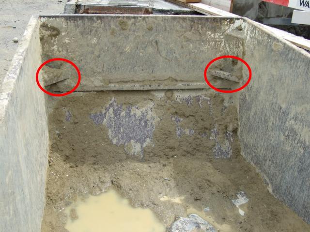

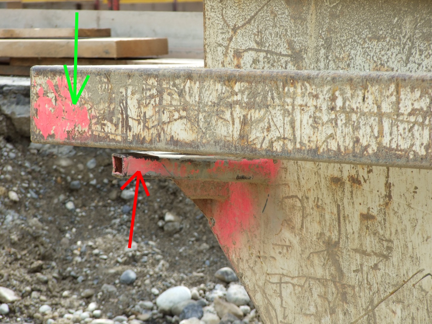

Diese Streben worden von uns noch selbst angebracht die diesen zur Verstärkung für den Hebebügel der Mulde wen der nach unten fällt zum kippen der Mulde.

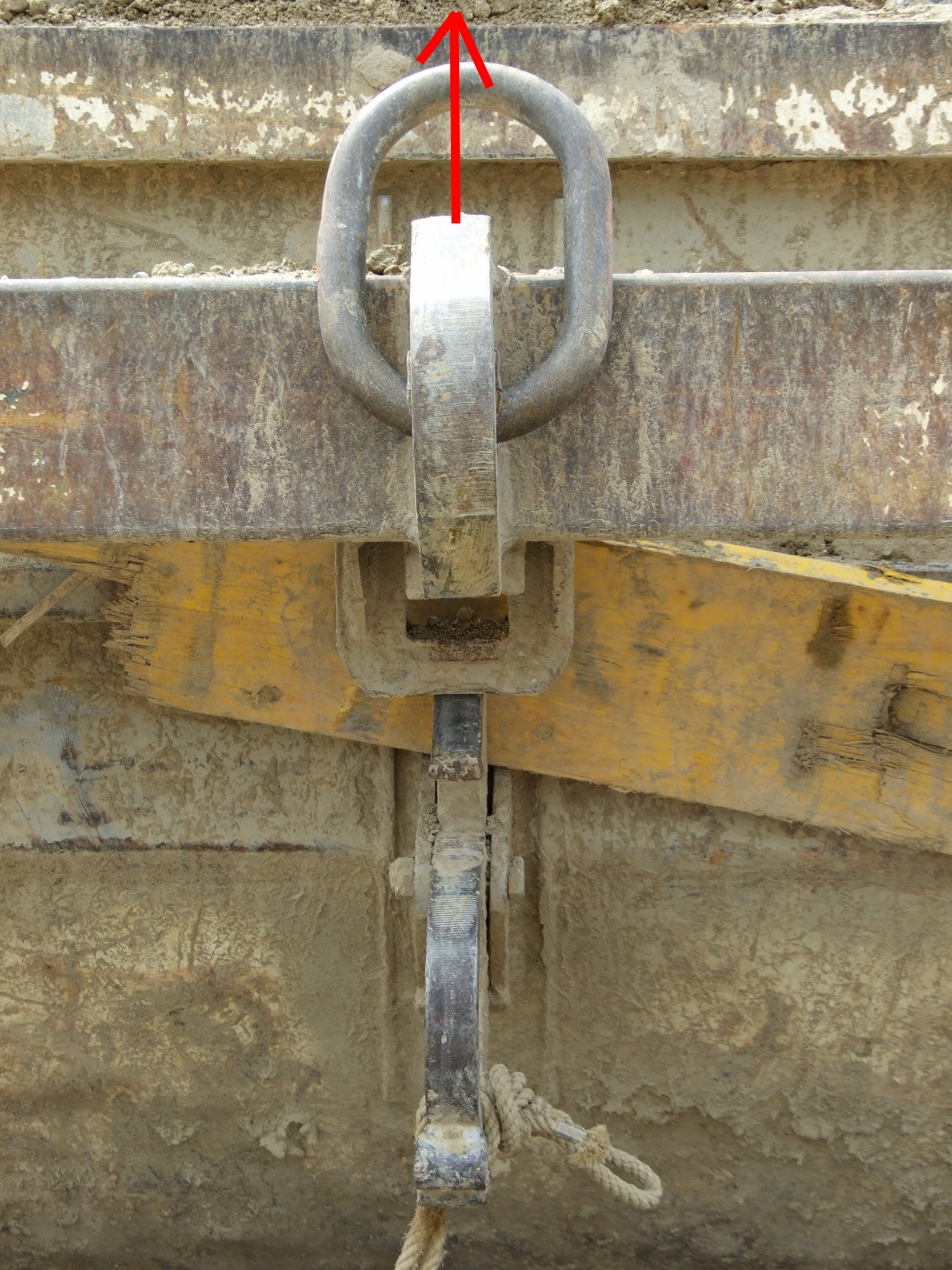

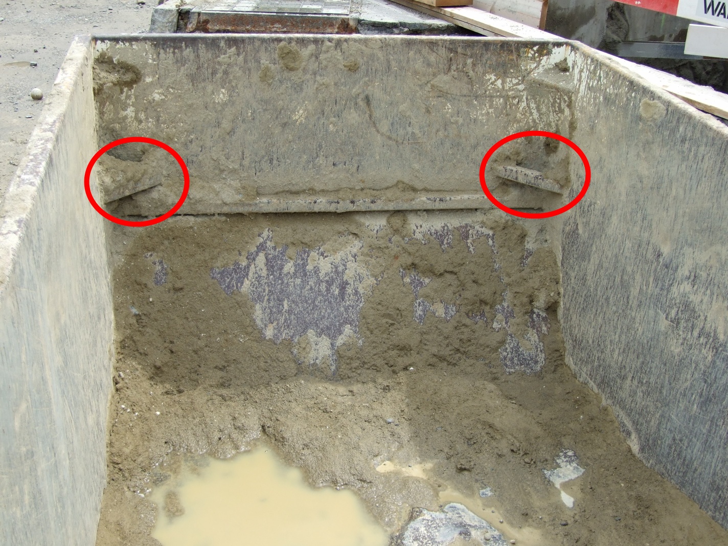

Wir mussten diese Mulde sonnst auch noch verbessern. Der Hebebügel (grüner Pfeil) viel am Anfang immer zu wie nach unten und konnte so kaum noch nach oben gezogen werden. Alles verkeilte sich. So haben wir diese Anschläge (roter Pfeil) noch angeschweisst.

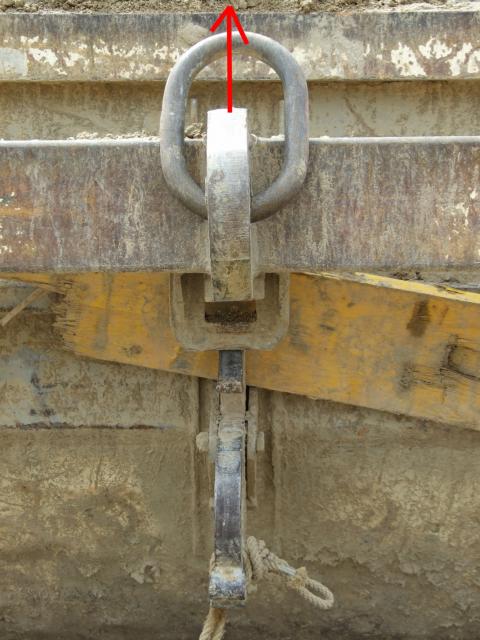

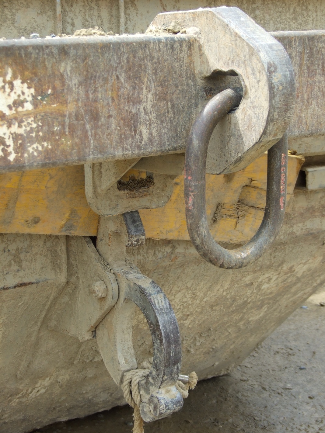

So sieht das ganze im geöffneten Zustand aus. So kann man jetzt den Hebebügel nach oben ziehen.
