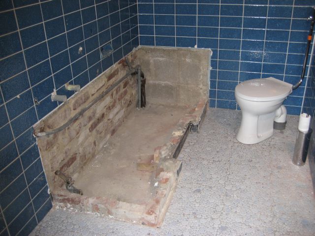

Hier stelle ich mal ein paar Fotos hinein, von einer Badsanierung im letzten Jahr. Das Badezimmer hatte im alten Zustand eine Badewanne 170 x 75 cm, einen Flachspül Stand-WC und ein Waschtisch mit 65 cm.
2007/02/post-105-1171183366.jpg

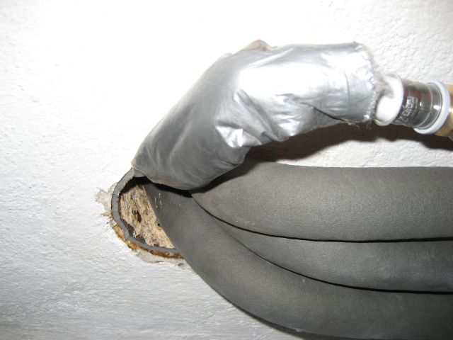

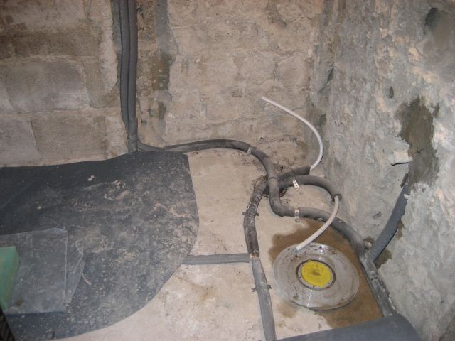

Da das WC an einer anderen Stelle seinen neuen Platz fand, habe ich die das alte Gussrohr als Decken durchführung genommen, für Kaltwasser und Heizungsleitung. Der Blick von unten aus dem Keller
und einmal aus dem Bad

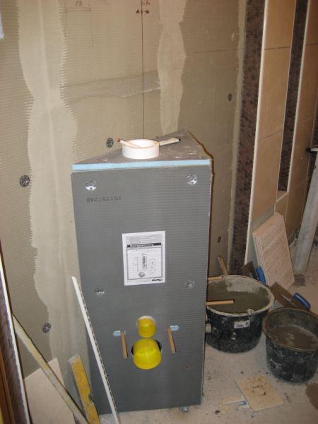

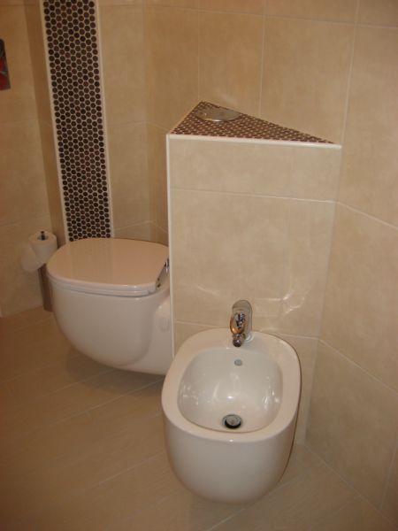

Um nun das WC und Bidet, was der Kunde umbedingt haben wollte unter zubringen, haben wir von der Firma Missel Eckmodule zusammen gefügt und montiert.

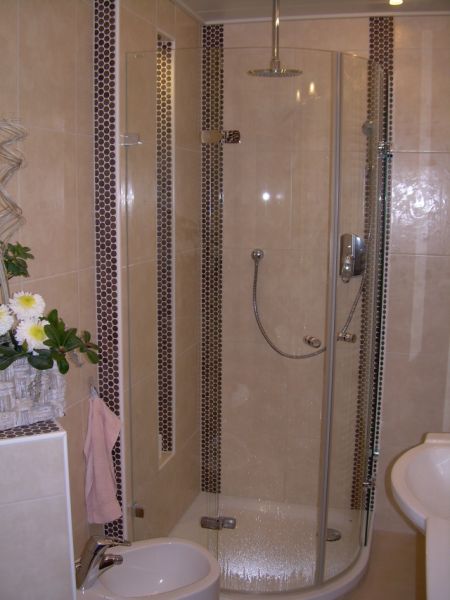

und so sieht es im fertigen Zustand aus.

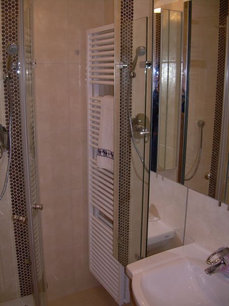

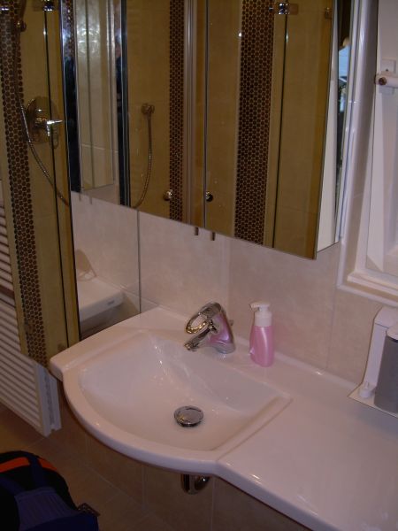

Und das letzte. Eigentlich sollte der Waschtisch an beiden Seiten eine kleine Ablage haben, konnte aber aus Platzgründen nicht realisiert werden so das ein Waschtisch mit Ablage rechts eingebaut wurde.
2007/02/post-105-1171184122.jpg
