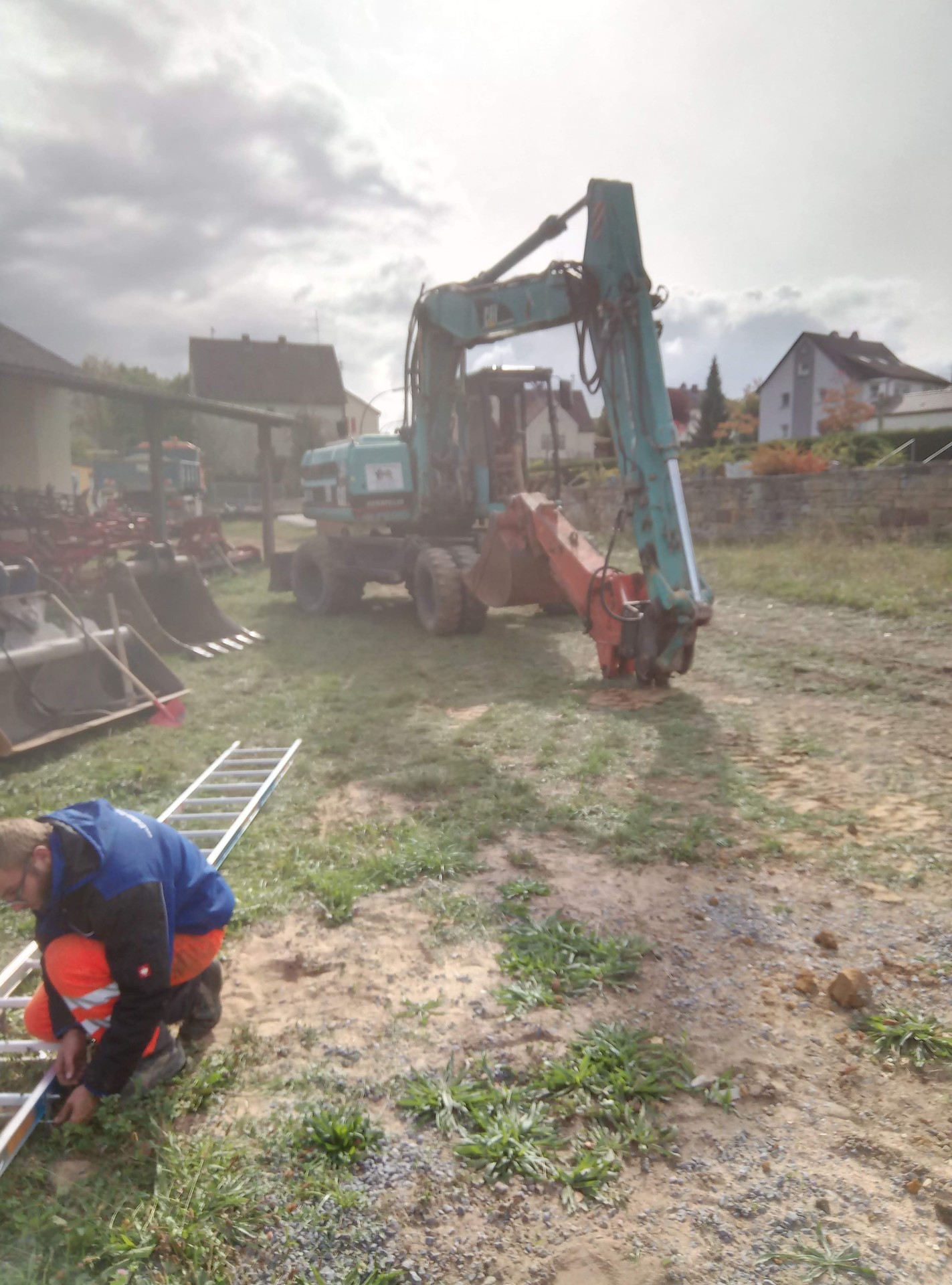

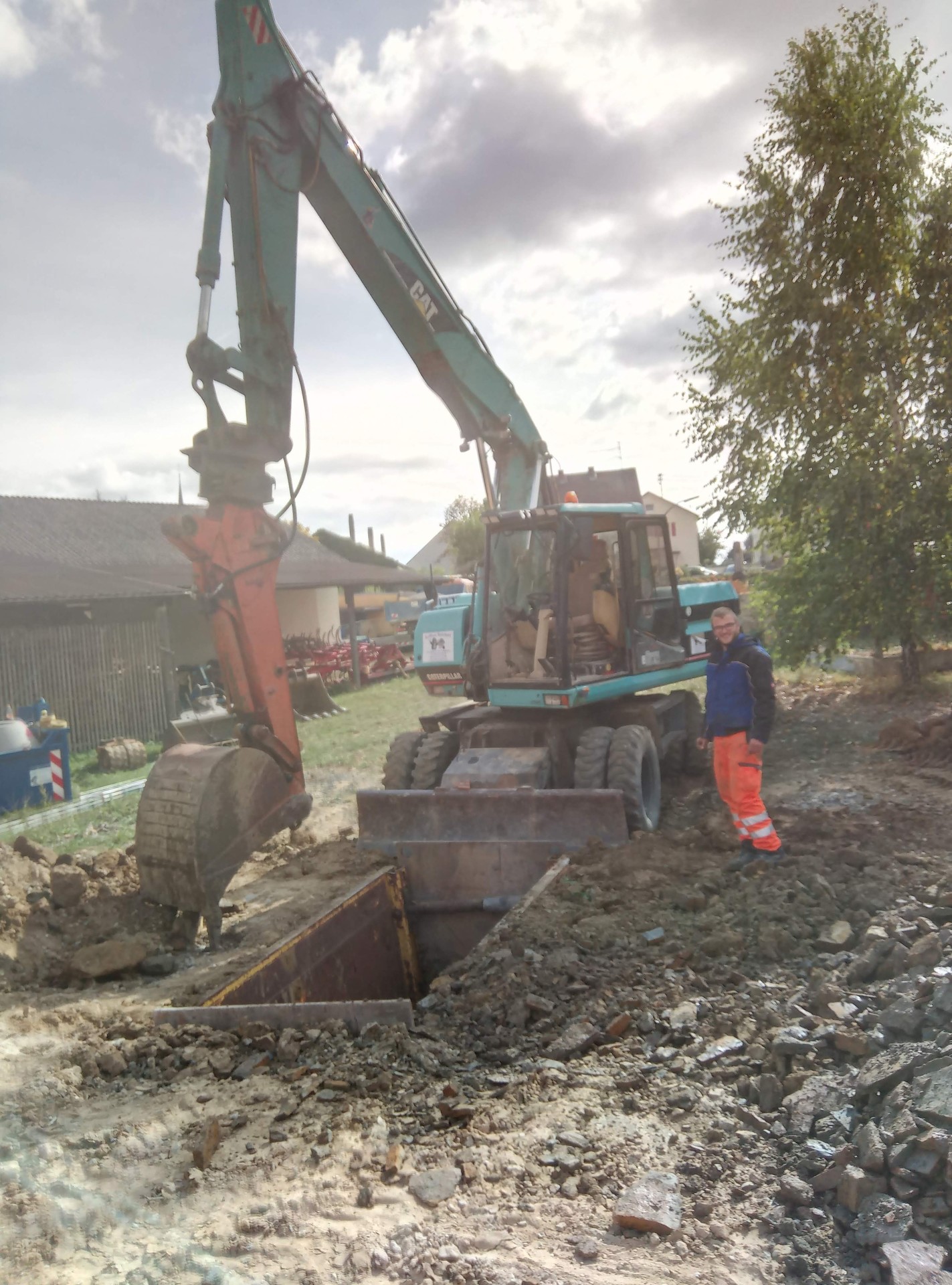

Seh da eigentlich kein großes Problem dabei. Mein m318 kommt im Normalfall schon auf gute 6m runter. Mach da noch einen zusätzliches Armstück mit 4m dran und häng daran den Greifer mit den entsprechenden Verlängerungen. Da kommst du schon auf die 20m runter. Die Frage ist nur, was steht da für ein Boden an. Denn.  Der Greifer, der an der Konstruktion hängt ist nicht gerade schwer. Bei 1,5m Durchmesser würde auch ein langer Erdbohrer mit der Verlängerung gehen. Man muss halt jedesmal den Bohrer ausheben und entleeren.
Bei den Bildern im Anhang waren wir bei gut 8m unten. Da war der Boden aber dann so fest, dass er nicht mehr gut zu lösen war.

Der Verbau auf Deinen Bildern dürfte ja schon mal mindestens 2,0 wenn nicht sogar 2,5m lang sein... und der Bagger steht selbstverständlich sinnvollerweise längs dazu um diese Länge, den Platz beim Runterfädeln voll nutzen zu können und damit das Problem zu beherrschen.
