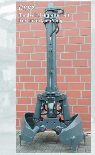

Wie meine Vorredner es schon sagten, hier brauchst du einen Rundschalengreifer. Desweiteren würde ich dir hierzu noch eine Greiferverlängerung empfehlen, damit du die Kanten nicht mit dem Stiel bzw. dem Ausleger zum wegbrichst. Das ganze bekommst du bei HGT oder halt bei Atlas. Hier mal ein Bild aus dem Katalog von HGT.
