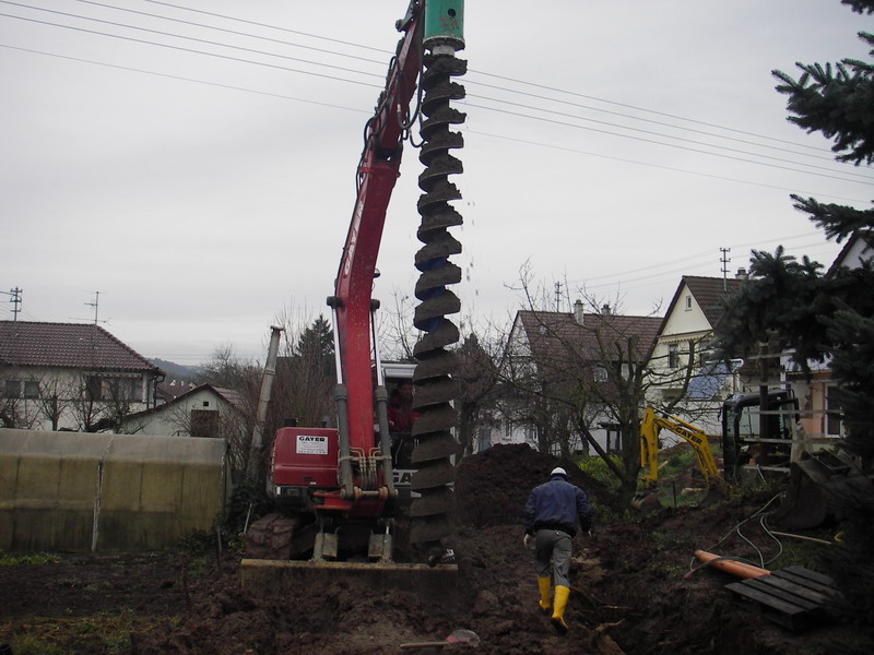

Ich würde es hiermit probieren und auch machen.Des is ein Bohrgerät von ABI wo dann 2schnecken dran hängen und so komm ich auf knapp5m tiefe.Die schnecken kriegst in verschiedenen Durchmessern.Als Trägergerät auf dem bild dient ein 12to neusson.mit normalen lehnhoff sw.Der Bohrer wird wie ein greifer angebaut und des Bohren erfolgt über die greifersteuerung also Löffel ein aus kippen.
Bei weiteren Fragen Melden. .

Vom 2 Schalengreifer abgesehen wäre die zweitbilligste Variante ein Schneckenbohrantrieb wie auf deinem Foto, den mit Schnellwechsler und Oilquick und die Investitionen halten sich in Grenzen, die Löcher sind mühelos innerhalb der Vorgaben schön gerade zu erstellen und alles wird gut top.gif .
Hab ich ihm auch vorgeschlagen. Siehe auch bild vom französischen Kunden (auch wenn der kein OQ hat). Aber er hat sich in den Tiltrotator verliebt wub.gif

Preise müsste ich auch erst erfragen, Bodenklasse ist eigentlich egal, evtl. braucht die Schnecke für
Bodenkl. 7 einen anderen Schneidkopf.
Bei losen Böden wär noch der Vorteil, dass durch die Wandreibung der Schnecke ein gewisses
Mass an Verdichtung erfolgt, vor allem wird die "Wandoberfläche" nicht gestört.
