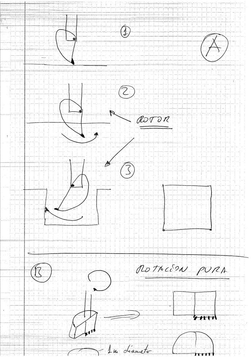

Seine Ideen:
A: Tiltrotator nur zum drehen der Schaufel nehmen
B: Tiltrotator als bohrer nehmen mit Spezialschaufel wacko.gif

na denn, gehen wir doch mal drauf ein:
wenn er das macht, braucht er schon eine Baggergrösse, die die geforderte Grabtiefe von 4 m erreichen kann, also so ab 8to-Klasse aufwärts, besser 10-12 to. Nehmen wir deinen Tiltrotor dazu und den Löffel. Selbst wenn er auf der jeweiligen Grabsohle nur zur Hälfte füllt und mit halboffenem Löffel den Stil mitsamt Werkzeug immer schön senkrecht aus dem Loch bekommt, ist es kaum zu verhindern, das er mit vorstehenden Teilen anstösst, was unweigerlich zu Ausbrüchen/Einsturz führt. Dabei habe ich Gefahren für Schläuche und Hydraulikzylinder noch nichtmal berücksichtigt.
Ergebnis: Wenn das mühsam ausgehobene Loch fertig ist, hat es einen Querschnitt von 2 mal 2 m und mehr.
Und das kann er auch mit einem Zweischalengreifer haben, nur wesentlich einfacher und schneller.
Zuerstmal die Frage an Engcon: Ist der TR DAFÜR ausgelegt, im Dauerbetrieb ein schweres Werkzeug
gegen jeden Wiederstand im Erdreich zu drehen? ICH hab' da so meine Zweifel, lass mich aber gern eines Besseren belehren, ich kenn da so'n Support-Fachhabicht von Engcon, der das wissen könnte... whistling.gif
Selbst wenn er das eine begrenzte Zeit schafft- wie sollte denn der "Speziallöffel" dafür aussehen um ihn
auch noch im Loch innerhalb der vorgegebenen Masse füllen zu können?
Das Ergebnis, was dabei herauskommt, kann er mit Sicherheit mit nem normalen Greifer erzielen, ganz ohne Spezialanfertigung= billiger!
Vom 2 Schalengreifer abgesehen wäre die zweitbilligste Variante ein Schneckenbohrantrieb wie auf deinem Foto, den mit Schnellwechsler und Oilquick und die Investitionen halten sich in Grenzen, die Löcher sind mühelos innerhalb der Vorgaben schön gerade zu erstellen und alles wird gut top.gif .
Viele Grüsse Tom
Hallo Nils....,
hört sich interesant an was ihr so schreibt. Mit Löffel am Tiltrotator kannste wohl vergessen ein Loch in der größe (1mx1m) auszubaggern. Wenn ich diese Löcher ausheben müste, würde ich einen Zweischalengreifer unter dem Tiltrotator hängen(so wie einen Sortiergreifer). Bei festeren Böden dreht und schwenkt er dann auch nicht weg wie bei einem normalen Greifer. Auserdem kannste auch direkt die doppel T-träger packen und ordentlich positionieren.
