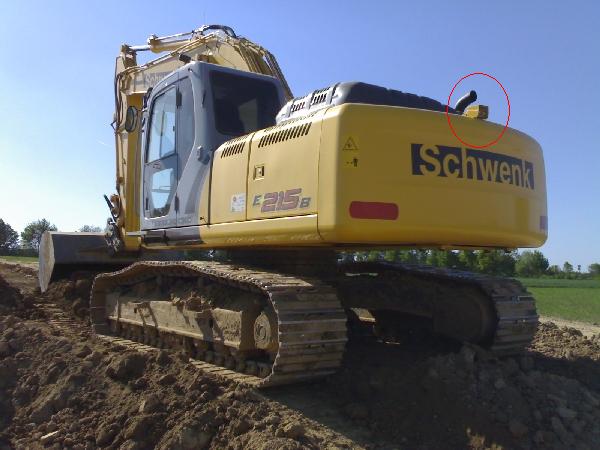

hallo miteinander,
also ich muss da einfach widersprechen,diese Rückfahrkamera (in unser Firma sind alle Mobil u. Kettenbagger,sowie Lkws und grosse Radlader mit Kameras ausgerüstet) ist eine geniale Sache.
Es lenkt absolut nicht ab ,ganz im Gegenteil es trägt sehr zur Rundumsicht bei-speziell bei grossen Baggern,Radlader und Lkws-denn diese Kameras z.B bei Bagger haben einen sehr geringen toten Winkel(ca.45cm ab Kontergewicht gemessen).
Und wenn jemand in diesen 45cm steht sehe ich seinen Kopf.
In der Entfernung sind es ca.6-8 m ,also stechen Bewegungen einem sofort ins Auge.
Und mit unseren Farbkameras mit Weitwinkel sieht man alles auch nachts dank Infarotlicht .
Den Abstand zu Hindernissen kann man gut abschätzen ,wenn man sich die Mühe macht und einen Lkw heranwinkt zur optimalen Ladestellung,dann in den Bagger steigt und sich die am weitesten abstehende waagrechte Kante des Lkw (z.B Schütte,Kipperboden) merkt-bei mir ist sie ca in der Mitte des Bildschirms.
So kann ich ohne Bedenken rückwärts an den Lkw fahren.
Natürlich und das ist ja klar ersetzt es nicht den Aussenspiegel oder den Blick aus der Fahrertüre nach der hinteren Seite (z.B beim Schwenken)-es ergänzt nur!!
Abstände zu Hindernisse wie Mauern, Wände,Schächte,Lichtmasten etc. werden so gross im Bildschirm je näher man kommt .
Ist der Bildschirm komplett ausgefüllt mit dem Hinderniss ist es eh zu spät-aber das macht eh keiner!! ......Sicherheitsabstand........
Also ich will nichtmehr darauf verzichten,zumal man auch hören kann was hinter dem Bagger gesprochen wird. klatsch.gif
