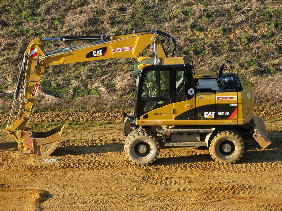

Hi ich wollte mal wissen ob denen die hier m313/15 usw fahren aufgefallen ist ,dass sich die Löffel ....vorallem....im Grabenbau nicht weit genug öffnen lassen ? Also ich hatte vor dem 313 einen Liebherr 904 mit dem ich ohne Probleme jede Grabenquerung untergraben konnte ,was sich allerdings mit dem Cat (ohne rotortilt) teilweise schwierig gestaltet. Grades abstechen auf engem Raum eigentlich kaum machbar.
Kennt jemand das Problem ?
Ist bei unseren Cat Mobilbagger eigentlich kein Thema (313/315/318) der Löffel geht eigentlich bei allen relativ genug auf ,aber du kannst ja denn Nackenzylinder etwas einfahren und den Stielzylinder mehr ausfahren so gewinnst du auch noch mehr das du steiler abstechen kannst!Was ist denn für ein Schnellwechsler dran!?? wave.gif
