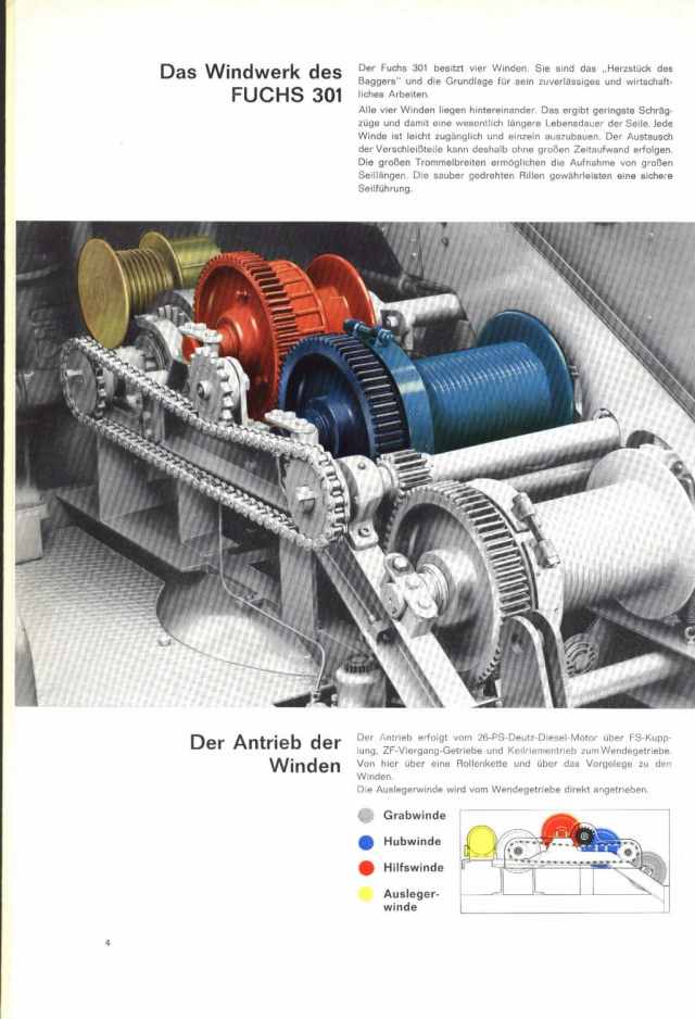

Du beschreibst gerade, dass beim Fuchs das Grabseil über die linke Fußbremse gelöst wird - somit würde sich ja das Schließseil auf der hinteren Winde befinden. Bis auf eine einzige Ausnahme befand sich das Schließseil(bei Schleppkübel das Grabseil) bei den mir bekannten Seilbaggern immer auf der vorderen oder rechten Seilwinde. War das nun Zufall oder allgemein der Regelfall?
Zumindest beim Pionier ist die Zuordnung eindeutig: die rechte Trommel ist etwas breiter und damit für das etwas längere Schließseil bestimmt. Auch befindet sich unter der rechten Trommel ein Seilschutz, damit sich das flach laufende Schleppkübel-Grabseil nirgends verheddern kann.
Beim Weserwolff sind (genauso wie beim fast baugleichen Fuchs 301) die beiden Hubwinden hintereinander angeordnet. Baulich gibt es keine Unterschiede, in der Betriebsanleitung ist aber das Schließseil für die vordere Winde(also rechtes Fußpedal und rechter Hebel) bestimmt.
Also, ich beschreib das nicht, das war der Onkel Fuchs selber (Betriebsanleitung).
Beim F301 war die vordere immer die Grabwinde und die hintere die Hubwinde.
Sowohl beim Greifer- als auch beim Schuerfkuebelbetrieb.
Die Hubwinde wurde auf Wunsch auch mit kraftschluessigem Senken geliefert.

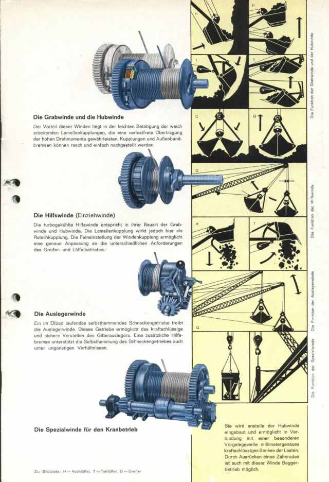

Hmm... dieses "zusätzliche Getriebe" kenne ich nicht - nur den Umbau auf federbelastete Windenbremsen. beim Krupp Ardelt habe ich mal von einer "Feinsenksteuerung" gehört - weiß aber nicht, wie das funktioniert.
In der Weserwolff BA steht, das die Untersetzung beim Rückwärtsgang noch etwas größer ist als beim 1. Gang. Neben dem kraftschlüssigen Absenken kann der Rückwärtsgang somit auch für das Befahren von Steigungen(Tiefladerrampe) verwendet werden. Ansonsten wird der Rückwärtsgang natürlich so gut wie nie benutzt. Außerdem muss man dabei immer die Beruhigungsseilwinde im Blick haben - diese könnte unbemerkt abspulen - darum nehme ich das Seil bei Kranbetrieb immer komplett ab!
Hier mal die Hubwinde mit kraftschluessigem Senken
Beim F301 gab es, wie gesagt, keinen Rueckwaertsgang im Getriebe.
Dieser Irrtum laesst sich wohl auf den Schaltknopf zurueckfuehren. Der hatte naemlich ein"R" drauf.
Aber versuch' mal den einzulegen.tongue.gif:
Noch ein Indiz. wenn es einen Rueckwaertsgang gaebe, was meinst Du wohl passiert dann bei eingelegtem R mit dem Hampelmann?kreisch.gif
Die Federbelasteten Bremsen gab's beim Fuchs auch.
Das war dann der F301K, K wie Kran.
Fuer den Kranbetrieb waren naemlich selbststaendig schliessende Bremsen, kraftschluessiges Senken, Ueberlastwarneinrichtung sowie Hubendwarnung und Auslegerendstellungswarneinrichtung vorgeschrieben.
