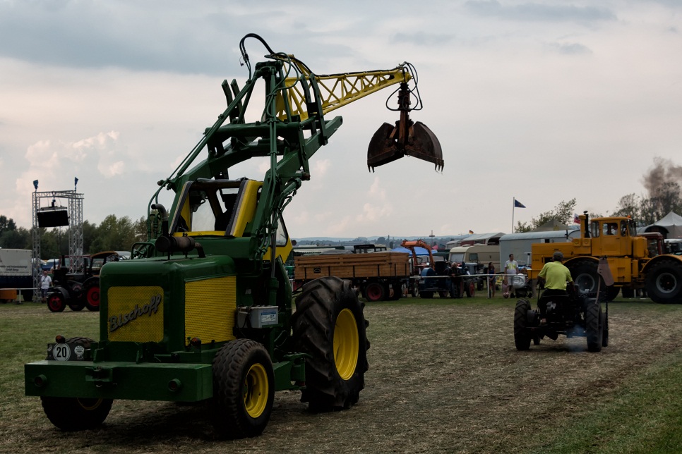

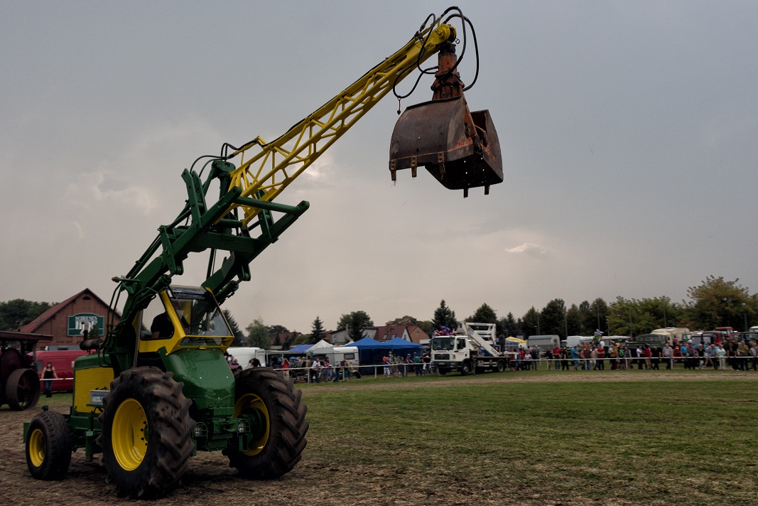

Hallo Zusammen,
am Wochenende war es nun soweit, der Bischoff ist nach Restauration das erste mal auf einem Treffen (16. Dreschfest Sundhausen) zusehen gewesen. Ich habe den Bischoff mit einer Greifausrüstung nachgerüstet, die ich durch einen glücklichen Umstand erworben habe. Er läuft nun einfach super. Als ich mit dem Ungetüm in Sundhausen angekommen war gab es nur staunenende Blicke, sowas hatte bisher bei uns in der Umgebung noch keiner gesehen.
Nun bin ich nur noch auf der Suche nach dem original Bischoff Anhänger zum Transport der Anbauteile. Also wenn jemand weis, wo sowas noch rumsteht würde ich mich freuen...
Viele Grüße,
Stefan
