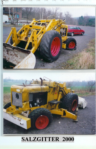

Hallo zusammen, hier endlich die ersten Fotos zum Thema POLYTRAC. Weitere folgen!

habe einen bischoff hl 1200 gerade bekomen. wens interesirt stelle ich hier noch bilder mit rein wen er hier ist und wider einigermassen anschaulichist.
stand die lezten 2 jahre auf ner wise.
gruß eicke
... was für´ne Frage - klar interessiert das. Mehr Bilder bitte. Und viel Erfolg bei der Restauration.
Ja - das hört (und liest) man gern! Endlich traut sich mal einer, mein bisheriges Wunschprojekt in die Tat umzusetzten! RESPEKT! Und bitte bitte schon mal 1-2 Bilder von der Ausgangsbasis.
Ich lese da: ..."stand auf einer Wiese"... doch nicht etwa auf einer eidgenössischen, womöglich noch im Engadin? Da tu ich mal Bilder von rein, habe ich eh versprochen.
