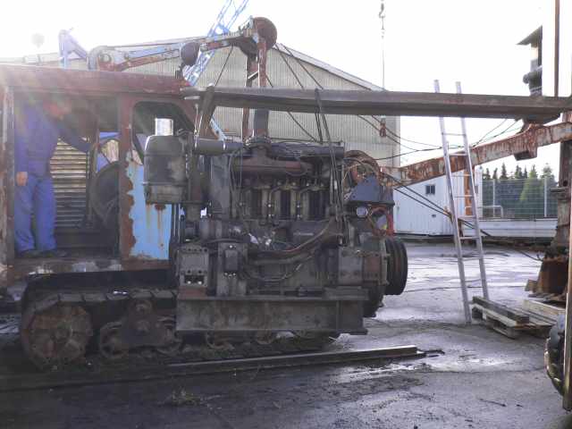

Einbau des Motors
Hallo zusammen,
am 19.11.06 war es soweit, der Motor konnte in den W4 eingebaut werden.
zuerst mußte der O&K mit dem B8 vorgezogen werden.

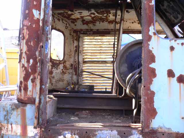

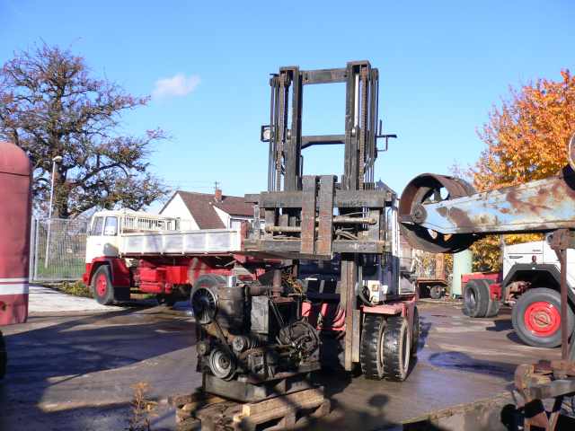

der noch leere Motorraum des W4

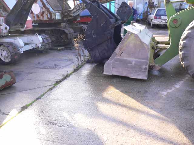

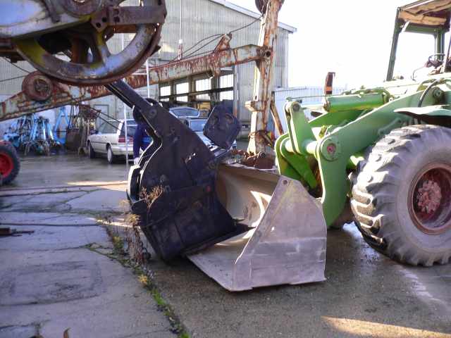

der Gabelstapler der benachbarten Metallbau Firma leiste dabei gute Dienste

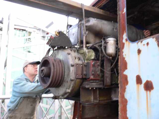

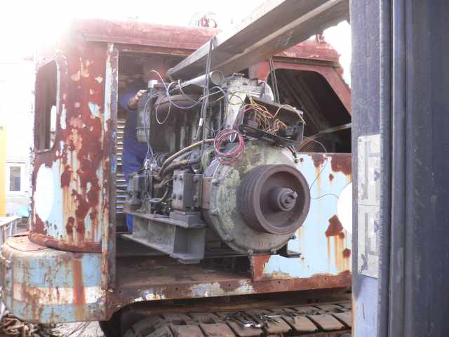

Motor anhängen

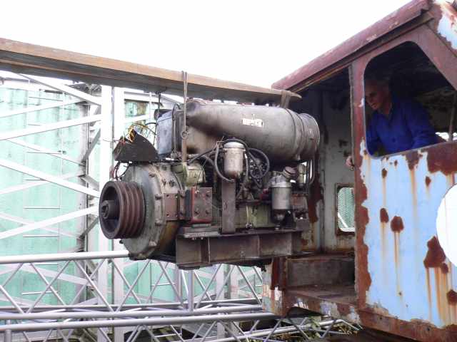

mit viel Gefühl geht es weiter

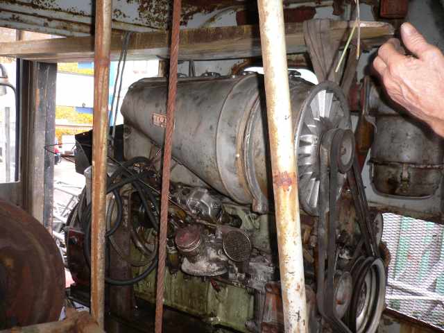

nach dem der Dieselfilter gelöst ubd zur Seite gelegt war paßte das ganze
Motor sitzt an Ort und Stelle
