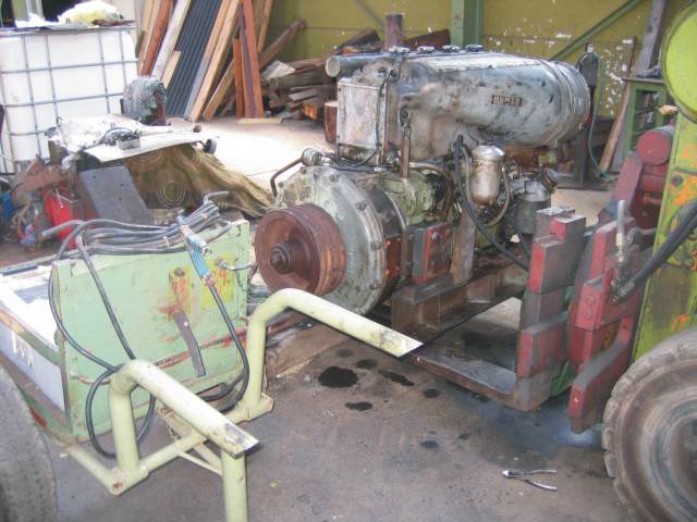

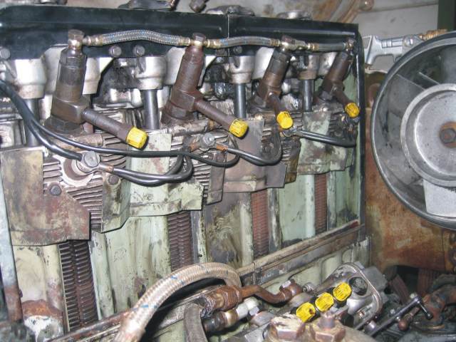

Kraftstoffilter und Leitungen angebaut, Düsen eingebaut, Ventildeckeldichtungen erneuert

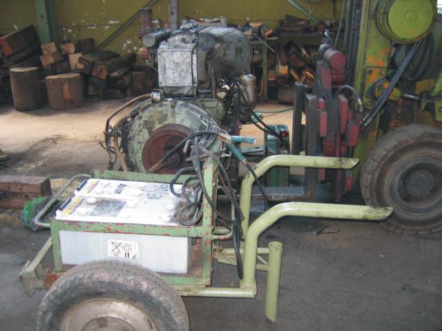

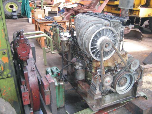

Ventildeckel aufgeschraubt, Motor an prov. Kraftstoffversorgung angeschlossen(Kanister)
Batterien angeschlossen und mit einem Schraubendreher Magnetschalter überbrückt,
beim zweiten Versuch sprang der Motor nach einigen Zündaussetzern an.
Motor lief ca. eine halbe Stunde im Leerlauf und dann noch ca. 2 Stunden bei mittlerer
Drehzahl, Fazit Motor hat eine sehr saubere Verbrennung und läuft ruhig, es traten auch
keine undichten Stellen auf. 5 Stunden

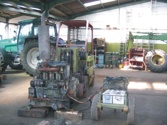

Es müssen nur noch die E.Kabel verlegt werden ,Schaltkasten mit Zündschlüssel,Glüh-
anlaßschalter usw. angeschlossen werden. Nach einer Lackierung steht einem Einbau
in den W 4 nichts mehr Wege der sich dann hoffentlich mit eigener Kraft bewegen kann.
