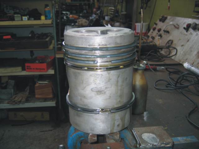

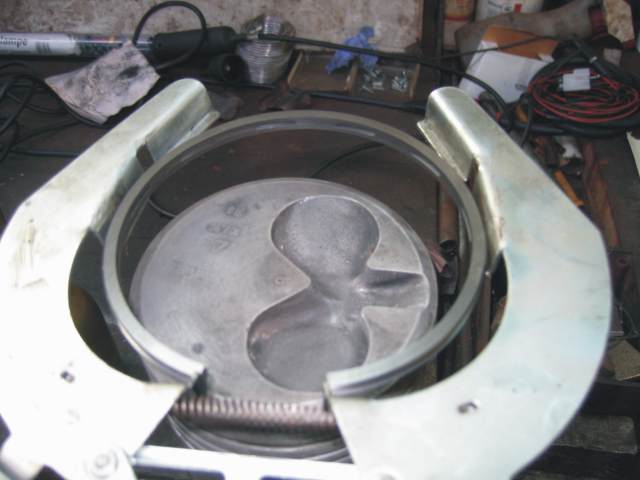

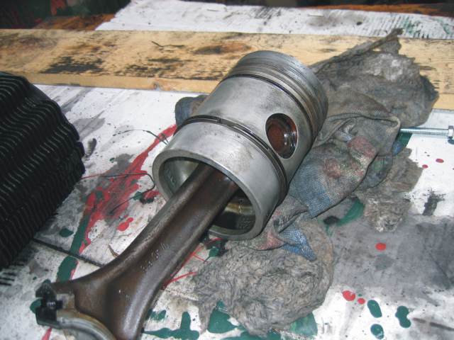

11.8.06
Kolbenringen gelöst und mit Kolbenringzange abgehoben,Ringnuten gereinigt und mit
Feinem Schleifpapier vorsichtig geschliffen. Ein Ölabstreifring angerissen,Neuen Satz
Kolbenringe bestellt. 1,5 Stunden

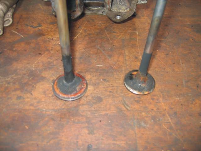

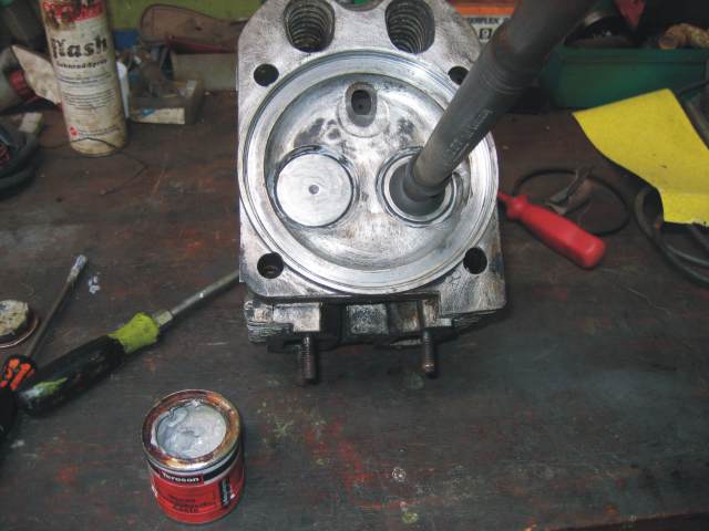

12.08.06
Ventile aus Zylinderkopf ausgebaut Ventile gereinigt und poliert,Ventilsitze gereinigt und
poliert, Ventile mit Ventilschleifpaste eingeschliffen und wieder eingebaut. 2 Stunden

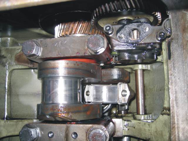

16.8.06

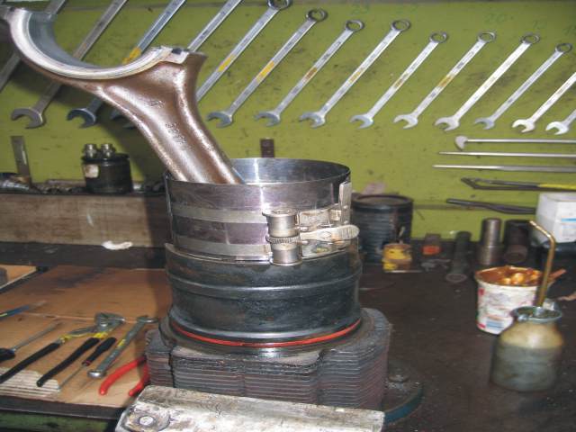

Neue Kolbenringe mit Kolbenringzange motiert,Kolben in Laufbüchse geschoben
Kolben mit Laufbüchse in Motor eingebaut anschließend Zylinderkopf montiert

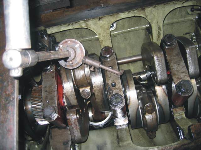

Zylinderkpfschrauben und Pleullagerschrauben handfest angezogen.Bei Deutzmotoren
und versch.ältere Motore werden die Pleullagerschrauben nicht mit einem Drehmoment-
schlüssel sondern in Winkelgrade angezogen hier z.B. 2mal 45 Grad und einmal 30Grad
gleich 120 Grad, ähnlich ist es mit den Zylinderkopfschrauben. 2,5 Stunden

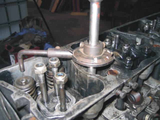

25.8.06
Pleullagerschrauben u. Zylinderkopfschrauben mit Hilfe eines Winkelmesser angezogen.

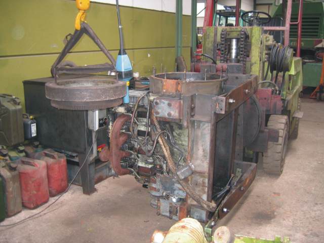

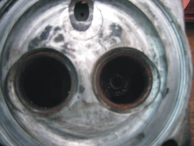

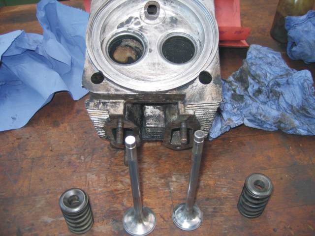

26.8.06
Zylinderkopf Nr. 4 demontiert, Auslassventil klemmt im Schaft, Ventil vorsichtig heraus
gedrückt, Ventilführung poliert, Ventil gesäubert und poliert anschließend Ventil mit
Ventilschleifpaste eingeschliffen,Zylinderkopf wieder zusammen gebaut,in Motor ein-
gebaut, Kolbenspaltmaß gemessen, Ansaug u.Auspuffkrümmer angebaut, Gehäuse für

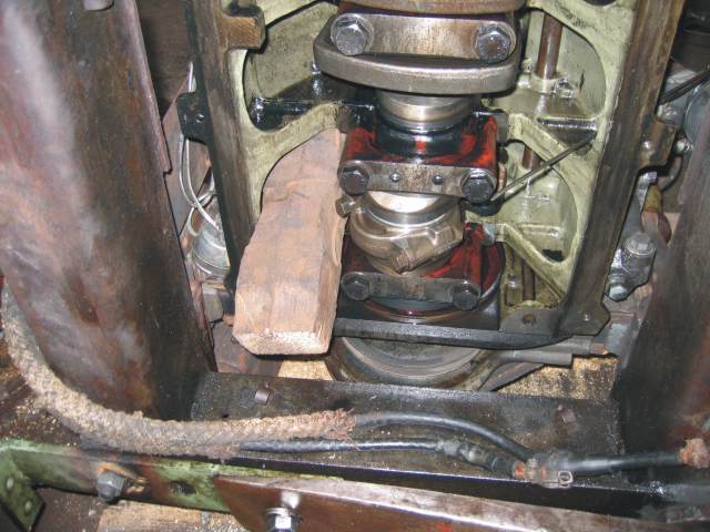

Schwungrad angebaut , Schwungrad eingebaut und wieder war die um 360 Grad drehende
Gabel des Staplers sehr hilfreich, Kurbelwelle mit einem Holzklotz blockiert, anschließend
Schwungrad angeschraubt auch hier wird mit Winkelgrade angezogen, Gehäusedeckel u
und Keilriemenscheibe für den Baggerantrieb montiert. 6,0 Stunden

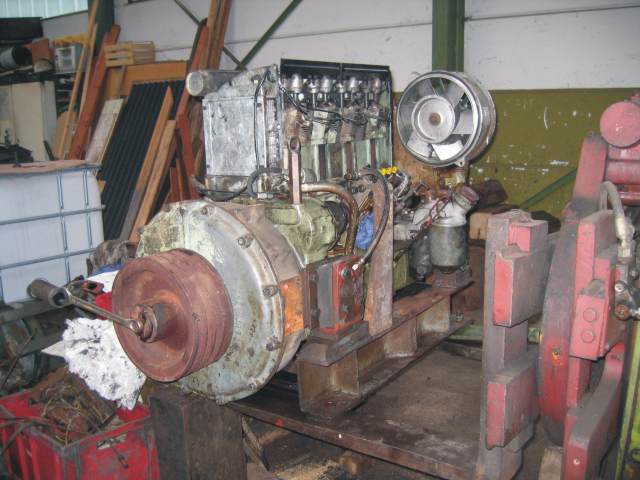

Ölansaugrohr angeschraubt,Ölwannen angebaut, Öl aufgefüllt, Ölkühler mit Öl grfüllt,
Ventile eingestellt, anschließend Motor ohne Düsen mit Anlasser durch gedreht
Motor hatte nach wenigen Sekunden vollen Öldruck 1,5 Stunden
