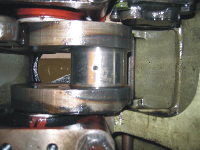

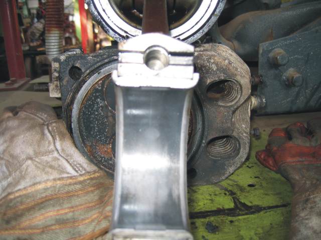

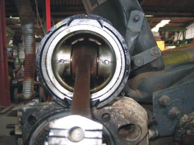

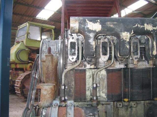

Pleullager Zylinder 4 geöffnet sieht aus wie neu,Kolben lässt sich von Hand mit der
Pleulstange hin und her bewegen,das gleiche gilt für Zylinder 3 u.2. Zylinder 1 sitzt fest
Wahrscheinlich festgerostet. 2 Stunden
7.8.06

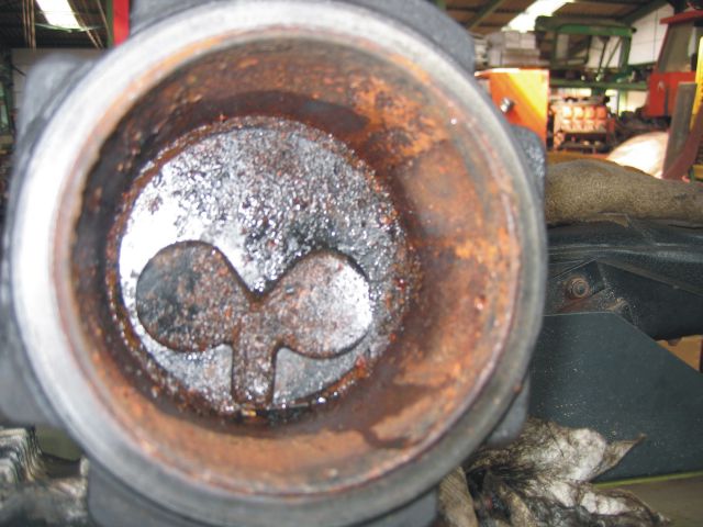

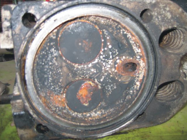

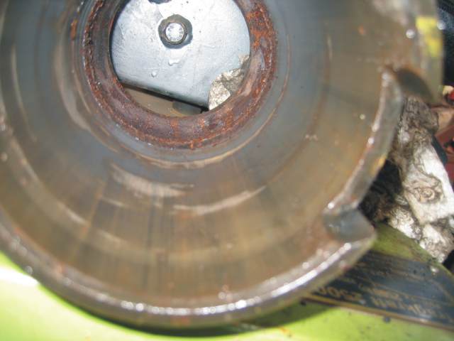

Auspuff und Ansaugkrümmer abgebaut, Luftleitbleche Ölabflussrohr von Zylinder 1 demontiert, Zylinderkopfschrauben gelöst und Zylinderkopf abgenommen.
Laufbüchse verrostet und Kolben festgerostet Pleullager gelöst Zylinder mit Kolben
Ausgebaut und mit Rostlöser eingesprüht öfter nachgesprüht. 1,5 Stunden
2006/10/post-1288-1161781687.jpg
2006/10/post-1288-1161781734.jpg

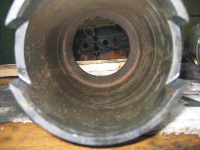

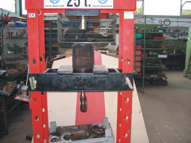

Kolben mit einer Hydraulikpresse aus Laufbüchse gedrückt ,Kolben löste sich relativ leicht.
Tipp: eine Hartholzscheibe zwischen Kolbenboden und Presse legen.

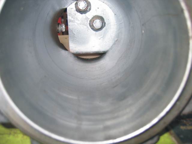

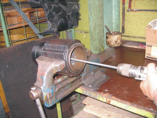

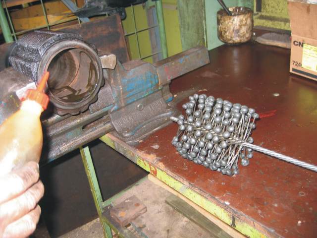

Laufbüchse und Kolben gereinigt,Laufbüchse mit einer speziellen Bürste (gibt es in ver-

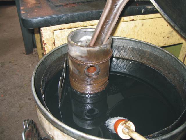

schiedenen Durchmesser) poliert. Ergebnis fast wie neu. Kolben in Dieselbad gestellt damit
sich die Kolbenringe lösen. 3.5 Stunden
