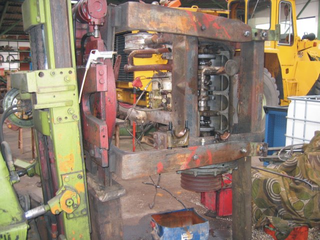

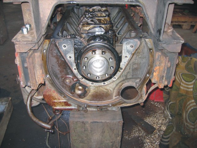

16.5.06

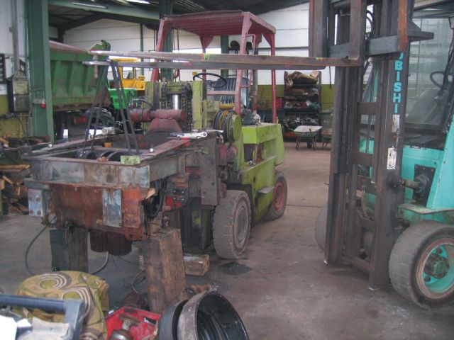

Motor zum Waschplatz gefahren gründlich gereinigt anschließend mit Druckluft getrocknet.
Pleullager des 2.Zylinder geöffnet ebenso das 3.Kurbelwellenlager beide sehen noch ganz
Gut aus 2 Stunden

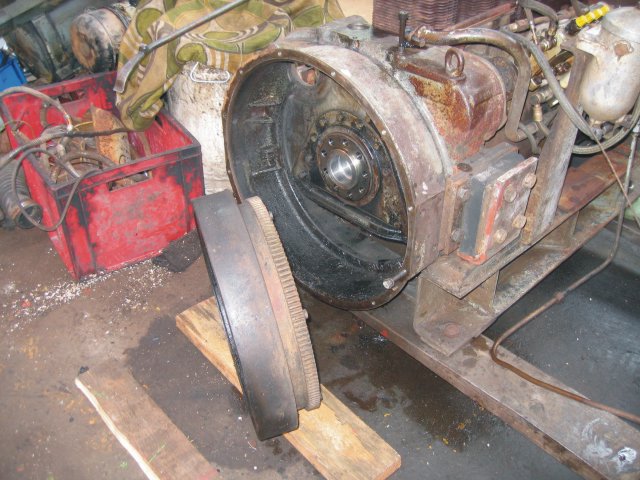

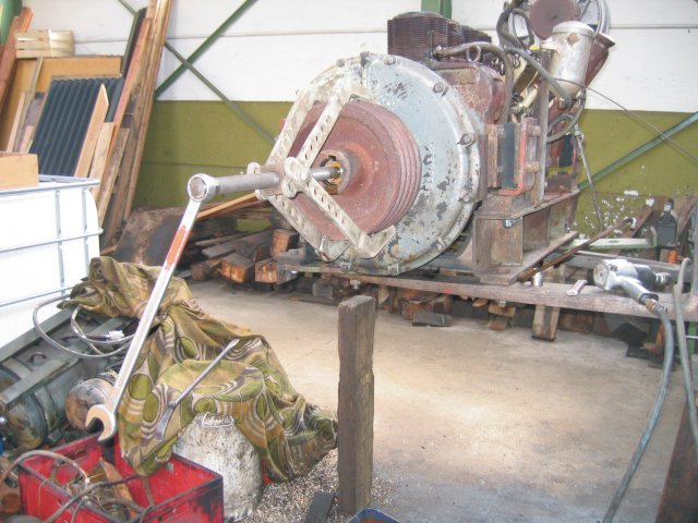

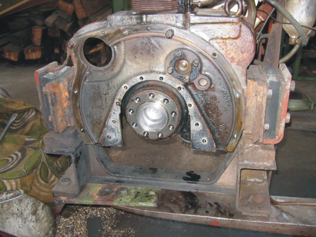

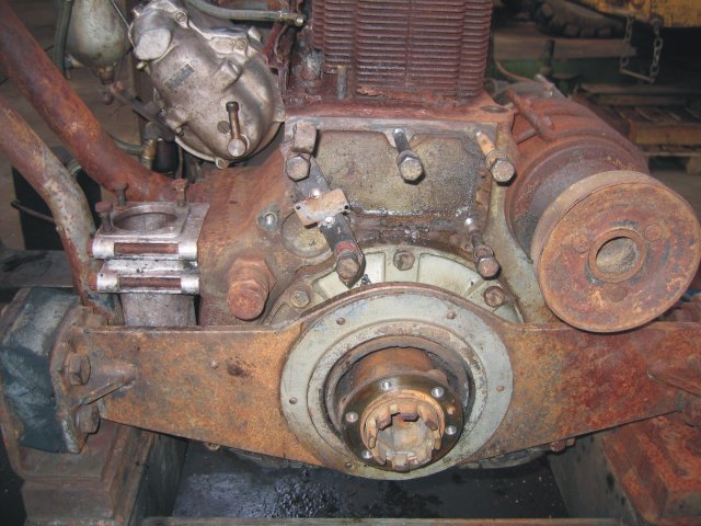

17.5.06
Keilriemenscheibe für den Baggerantrieb,Gehäuse für Schwungrad und Schwungrad abgebaut Keilriemenscheibe an Kurbelwelle und Kühlgebläse abgebaut. 2.5 Stunden

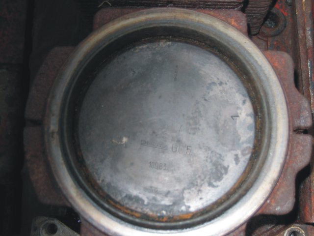

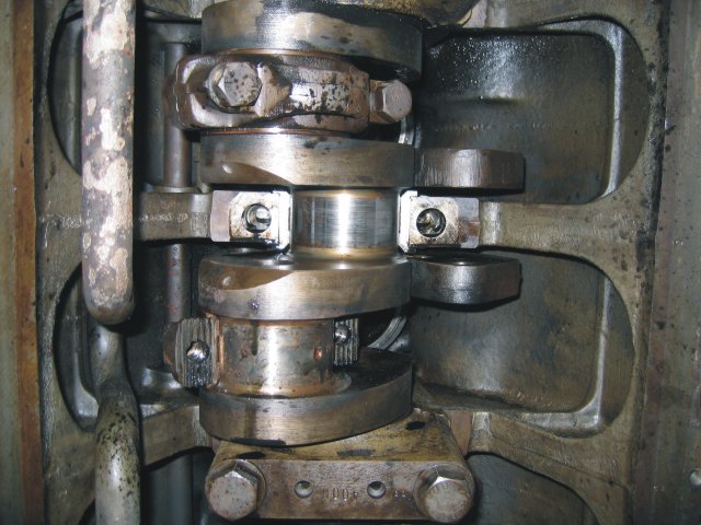

18.5.06
Alle Pleullagerschrauben geöffnet ,Laufbüchsen mit Kolben und Pleulstangen aus Motorblock gedrückt, beide Seitendeckel demontiert anschließend Kurbelwelle heraus gehoben.
Kolben mit Laufbüchsen ins Dieselbad 4 Stunden
