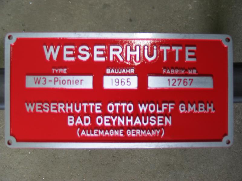

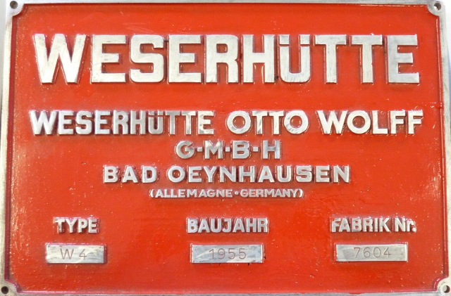

Hallo Baggerpferd,
Bin z. Zt. meinen blauen W 12 am restaurieren. Die Bilder im Forum hast du sicher schon gesehen!?!?
Bis bald
Sand-Vollmer u. seine beiden W 12
Ich hab meines Sandgestrahlt dann komplett rot lackiert und die Erhebungen mit einem Schleifklotz wieder blank geschliffen. Bei Bedarf noch etwas Klarlack drüber und fertig top.gif
