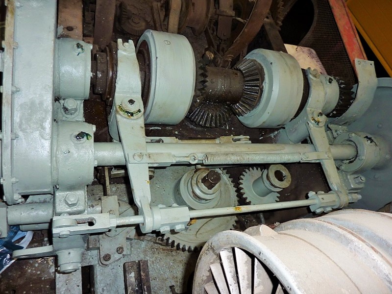

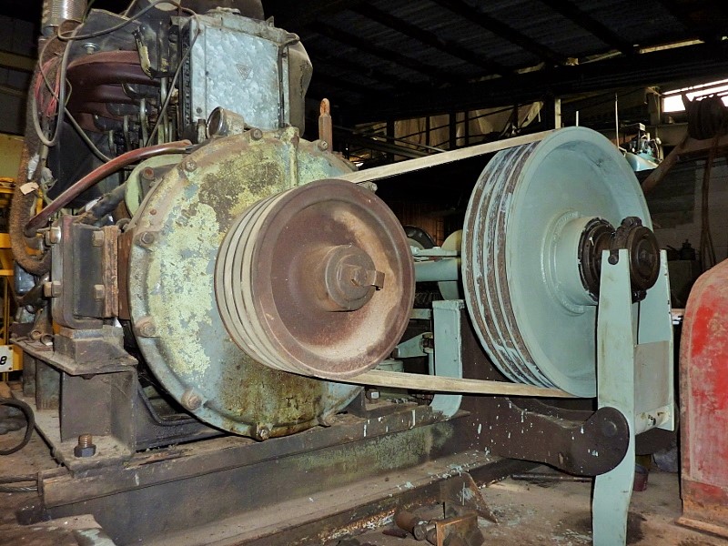

nach rund zwei Jahren haben mich die Ärzte wieder auf die Menschheit losgelassen, so dass es mit dem W4 wieder weitergeht. Zudem muss ich mich noch mit Windos 8.1 vertraut machen.
Zur Zeit ist die Steuerung für die Auslegerwinde und Drehwerk lackiert und eingebaut
Auch der Motor sitzt wieder an Ort und Stelle

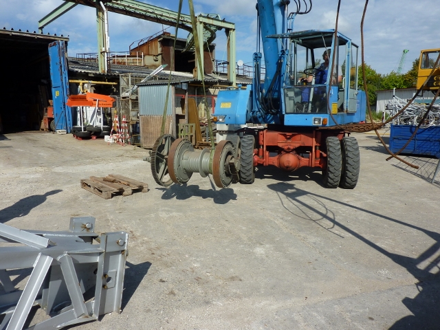

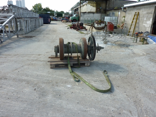

Hallo zusammen,
gestern musste der W 4, wegen bevorstehender Dachsanierung, seinen Standplatz verlassen. Daher bot sich die
Gelegenheit vor die Halle zu fahren um die Hubtrommel einzubauen.
Warten auf die Hubtrommel
mit dem Gabelstapler wurde die H-trommel vor Ort gefahren
mit dem Fuchs 712 wurde Hubtrommel eingesetzt
