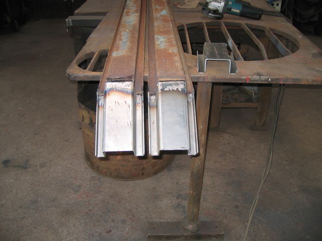

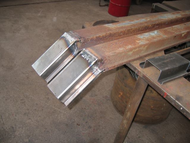

die Schutzhausträger sind inzwischen ausgebessert, bis auf entrosten, grundieren, lackieren.

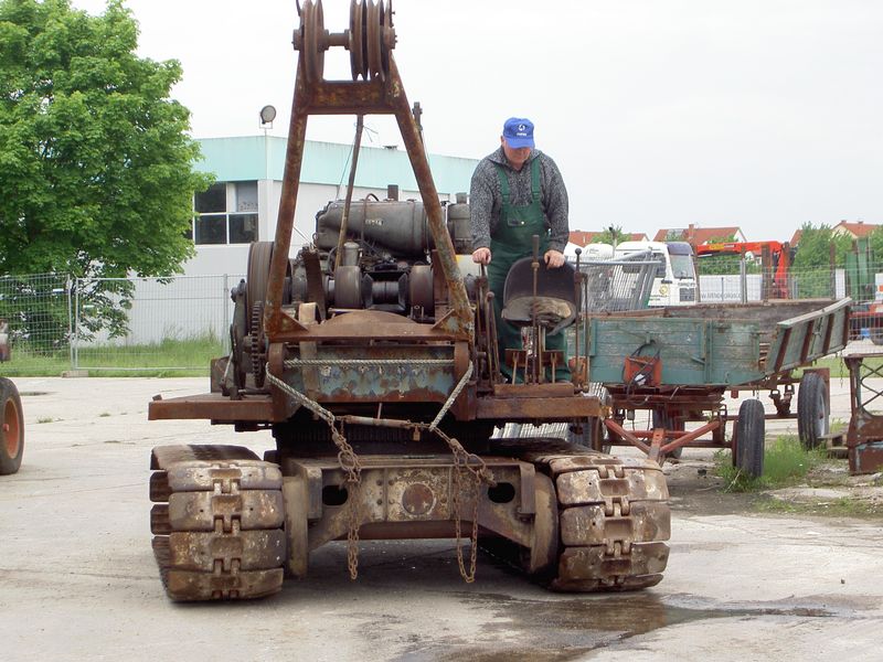

Am Samstag (15.5.10) war für den W4 Waschtag angesetzt, dabei liefen ca. 2000ltr. Wasser durch den Hochdruckreiniger.
Die Fahrt von der Halle zum Waschplatz und zurück legte der W4 ohne Probleme zurück, auch die Rampe
zurück in die Halle war überhaupt kein Thema. Die Lamellen der Wendegetriebewelle griffen tadellos ein.
Der W4 auf der Rückfahrt.

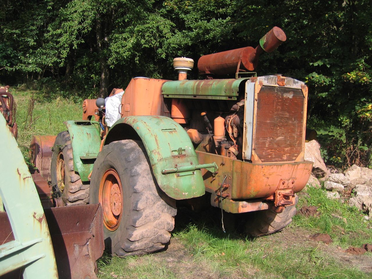

dies ist vorerst das letzte Bild von der W4 Restauration
ich stelle die Arbeiten am W4 für eine unbestimmte Zeit ein aber nicht weil mir die Lust daran vergangen ist
sondern weil ich diesen B11 der akut vom Schneidbrenner bedroht ist, dafür ist er viel zu schade, retten werde.
Der Radlader sieht auf dem Foto schlimmer aus als er tatsächlich ist. Bis auf die beiden Heckgewichte in denen die Rücklichter sitzen, da werde ich wohl suchen müssen, ist noch alles vorhanden.

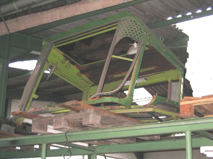

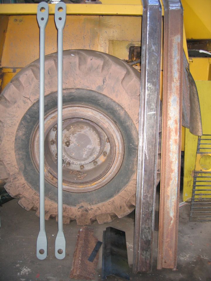

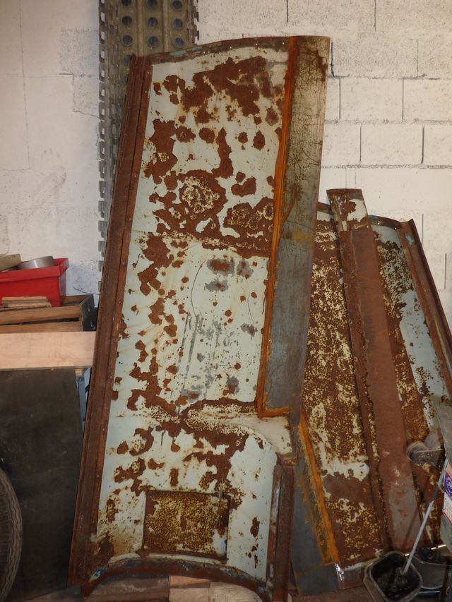

Seit dem letzten Bericht hat sich etwas getan, die Schutzhausträger sind inzwischen gestrahlt und grundiert
ebenso die hintere Wand des Schutzhauses auf denen die Träger später aufliegen. An den Dachpartien wurden Flicken eingestzt.

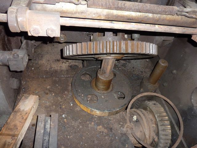

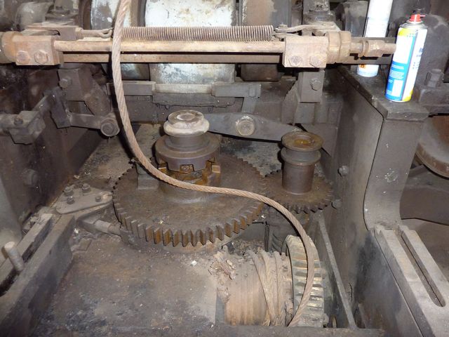

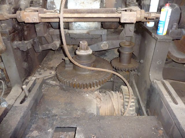

Weit mehr Arbeit bereitete das gangbar machen der Steuerung zur Auslegerwinde und Schwenkwelle bzw.
die Steuerung zur Drehwerksbremse. Hier brauchte es sehr viel Zeit und etliche Dosen Rostlöser.
Nach dem Abbau der Wippe mit den Gleitsteinen konnte das Antriebzahnrad von der Schwenkwelle abgehoben werden und die Bremsscheibe samt Bremsband lag frei

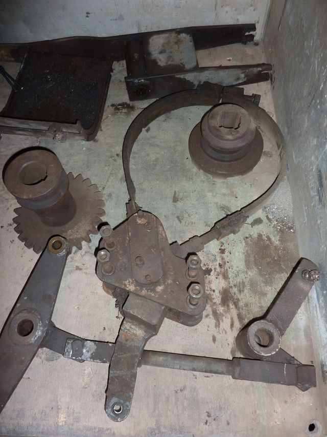

Die ausgebauten Einzelteile wie z.B. Hebellager samt Bremsband für die Drehwerksbremse.
Später wird noch die Auslegerwinde ausgebaut, dann gilt es zu entrosten grundieren und lackieren.
bzw. zusammenbau.
