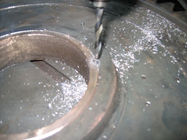

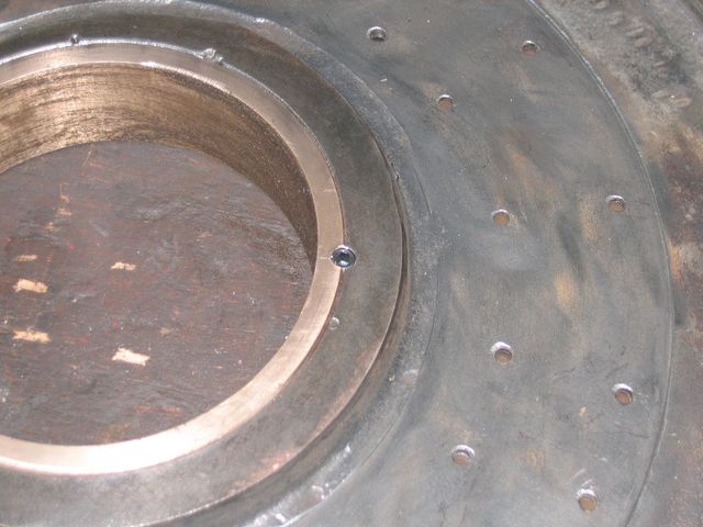

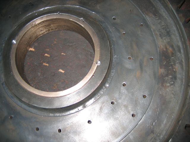

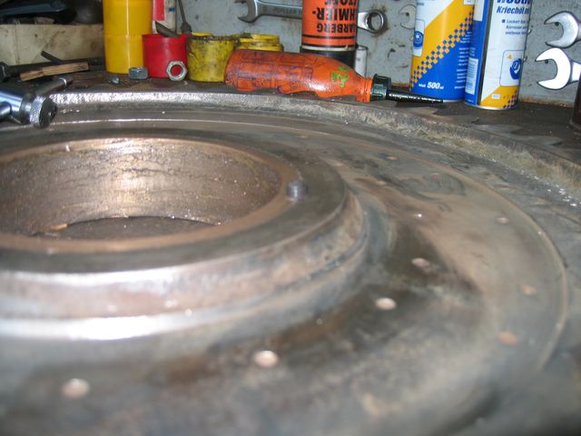

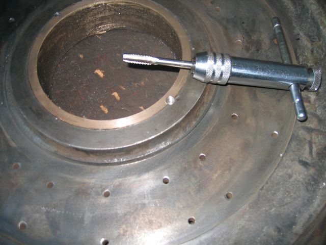

Am Kupplungsrad wurde die neue Büchse zusätzlich gesichert da während des Betriebes das
Rad sich dreht und seitlich verschiebt.

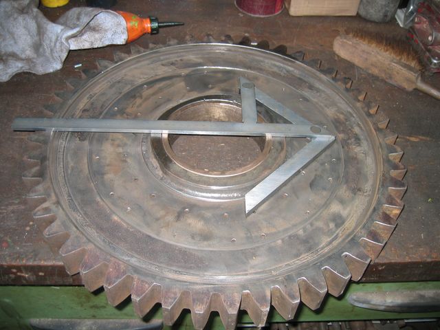

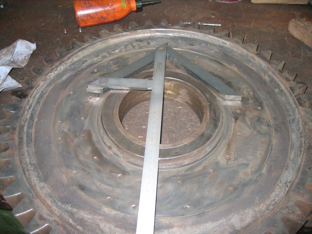

Anreißen der Bohrlöcher
--276069]
bearbeitet von Baggerferd
Bohren der Löcher
Gewinde schneiden und Gewindestifte einsetzen.

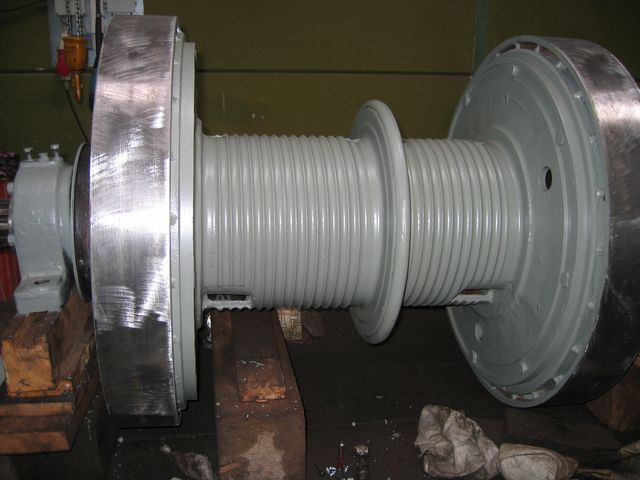

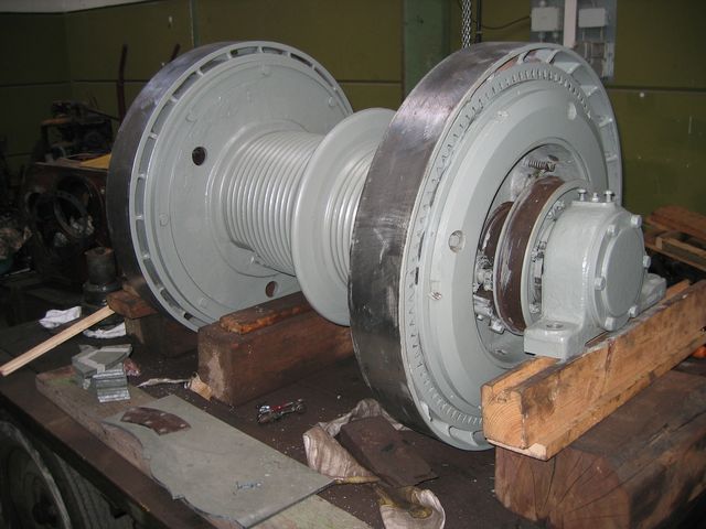

Welches Teil willst du als nächstes aufarbeiten?
