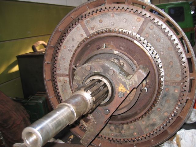

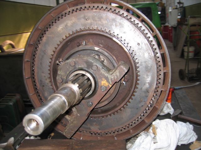

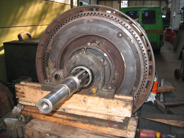

gehalten und eingestellt wird das Lamellenpaket von einer großen Ringmutter.

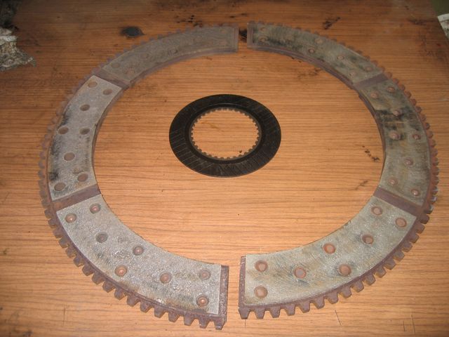

Zum Schluß noch ein Vergleich Belaglamelle des W4 und eine Lamelle aus der Achse eines
Mobilbagger, W4 mechanisch,die kleine Lamelle hydraulisch.

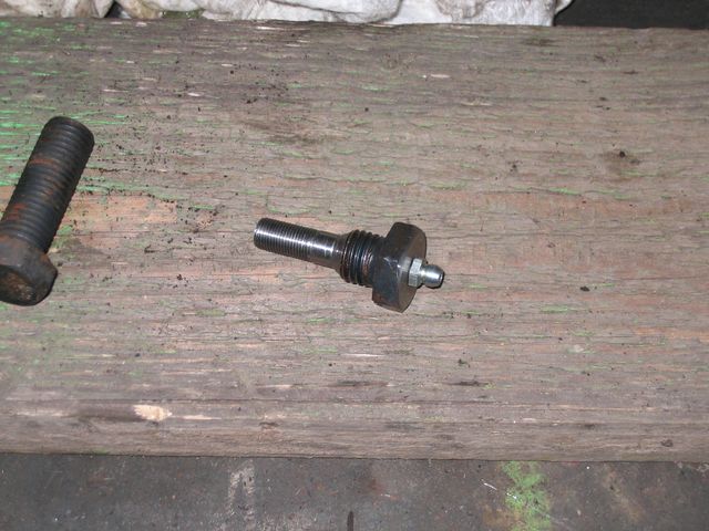

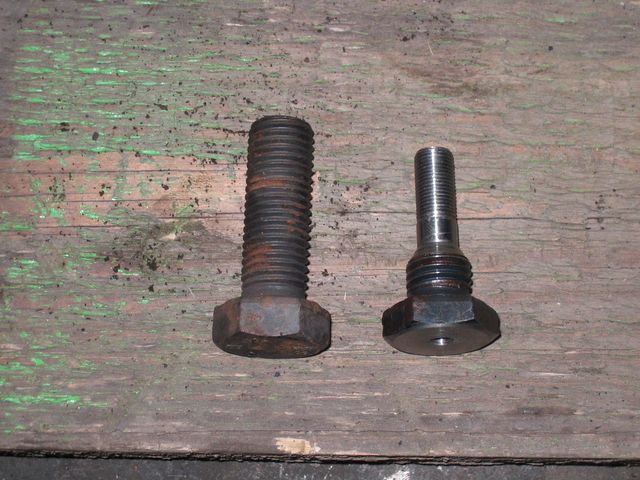

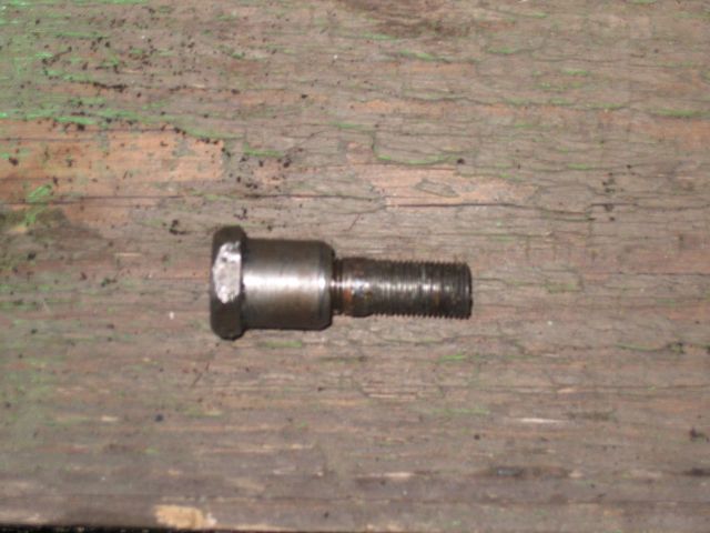

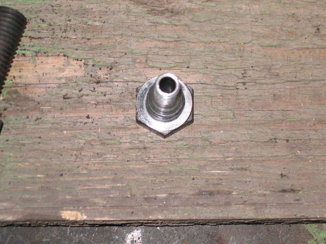

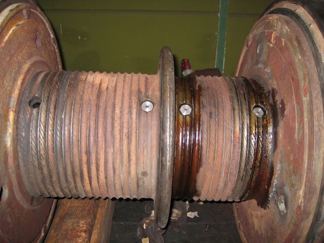

An der Hubtrommel gab es noch eine kleine Bastelei. Die Distanzrohre bzw.-hülsen wurden
ausgebaut und durch neu angefertigte ersetzt, damit später die Tonnenlager abgeschmiert werden
können.
Die original Hülsen
Das Ganze sitzt an Ort und Stelle

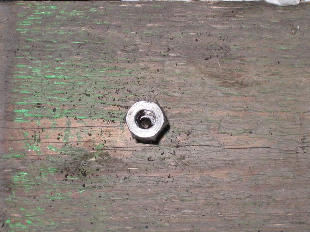

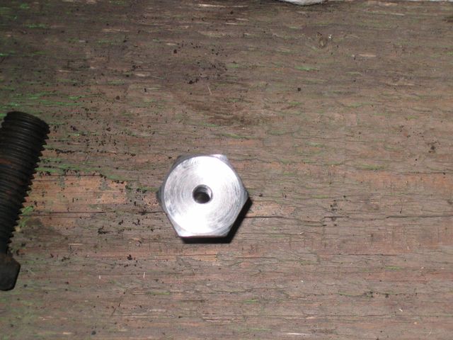

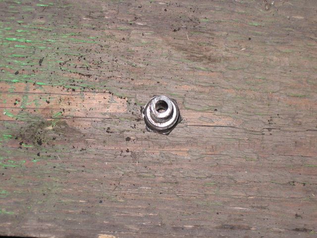

Da die Köpfe der Schmiernippel über den Seilrillen stehen und durch die Seile zerdrückt
werden bleibt nur die Möglichkeit Gewindestifte einzusetzen nur zum abschmieren werden die
Schmiernippel eingesetzt.
