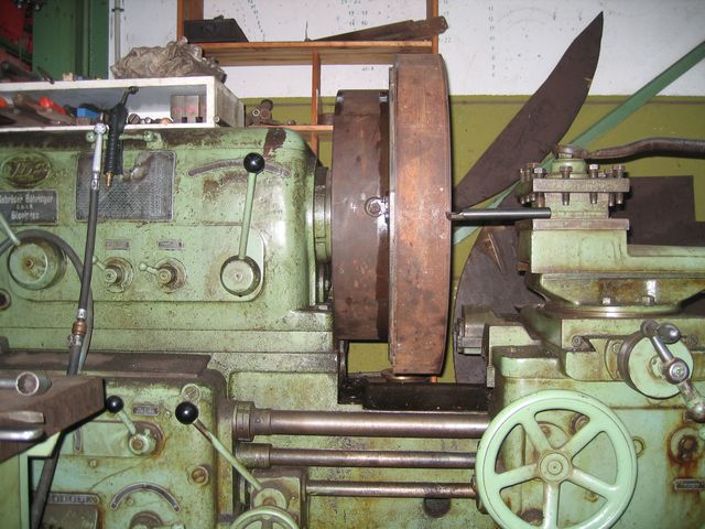

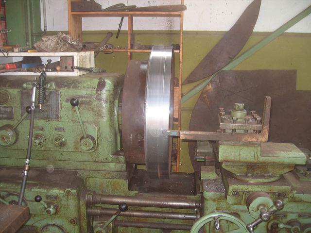

Der auf dem Bild sichtbare Drehmeißel diente nur zur Probe zum überdrehen muß ein längerer
Meißel eingespannt werden.

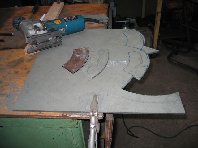

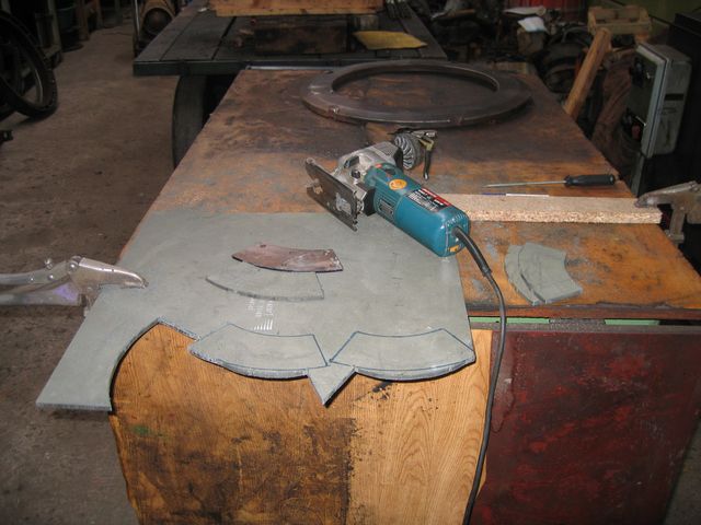

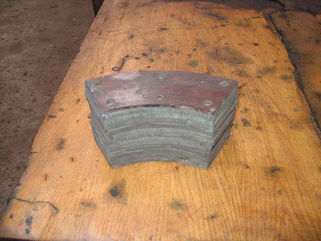

Auch die Beläge für die Löffelklappenwinde wurden inzwischen aus einer Belagplatte heraus gesägt.

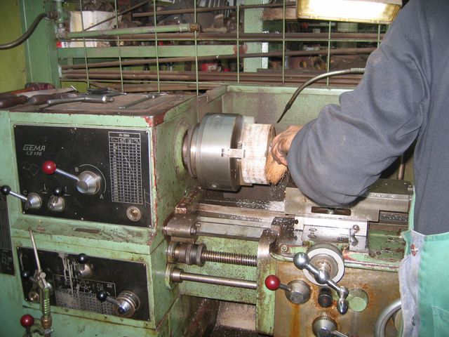

Hallo zusammen,

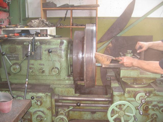

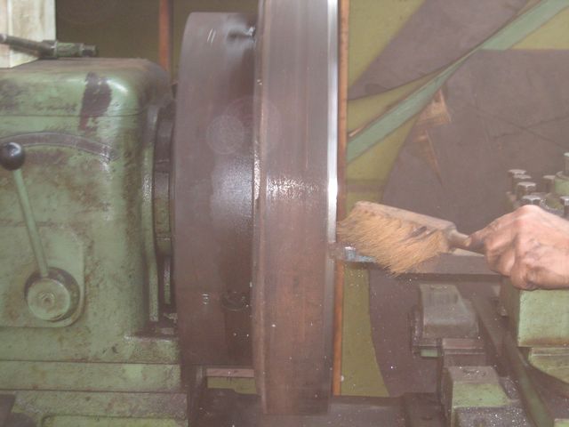

weiter geht es mit dem überdrehen der Bremsflächen. Der Handfeger diente nur dazu, die umher
fliegenden Metallspäne einzudämmen da sonst das Objektiv der Kamera hätte beschädigt werden
können.

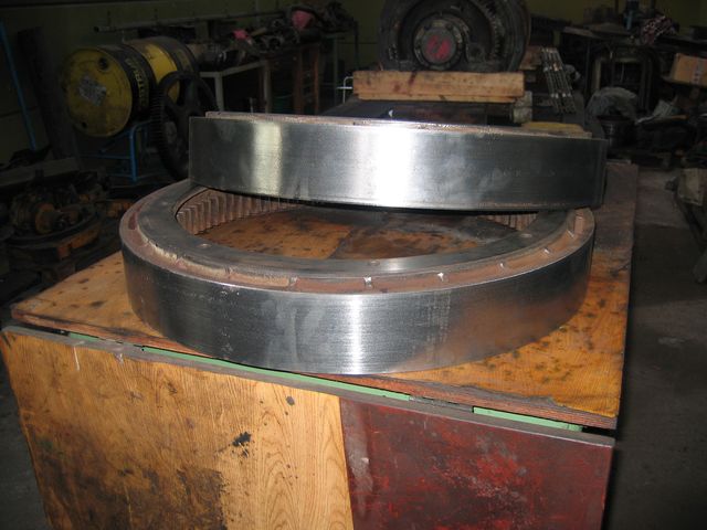

Die Bremsflächen nach der Bearbeitung

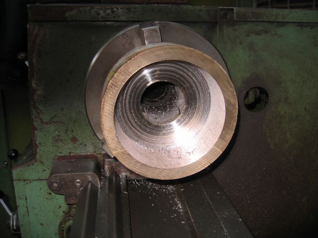

Der Rohling der neue Büchse für das Kupplungsrad ist in Arbeit.
